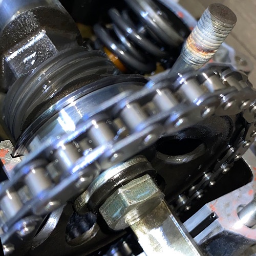

Soderla,
nachdem das neue Gehäuse eurer Empfehlung da ist, habe ich mich weiter ans zerlegen meines Motors gemacht.
Und schon hänge ich wieder an einer zickenden Schraube fest, das Ding macht keinen Mucks:
Dieses Zahnrad muss doch ab, oder? Sonst kriege ich ja die Steuerkette nicht ab und die Nockenwelle nicht raus, oder habt ihr da noch nen anderen Trick?
Kettenspanner ist draußen.
Was ich bisher versucht habe: mit Franzosen am Sechskant in der Welle gehalten und mit nem Ringschlüssel an dieser Schraube angesetzt. -> keine Chance!
Mit meinem Schlagschrauber trau ich mich nicht. Hab Angst, ich schädige die Lager!
Ist schon ein Rechtsgewinde, oder?
Viele Grüße,

das Schädlichste ist, wenn die Nockelwellenlager bei der Rumhebelei abheben und die Nockenwelle mit Kette verkantet.
Wenn du die Nockenwelle an den Lagern mit Behelfsbrücken oder Blechstreifen runterspannst, kannst du am Sechskant stabil gegenhalten und zum Lösen auch den Schlagschrauber nehmen. Linksrum lösen.

Langer Gabelschlüssel zum Gegenhalten.
Einen kleinen Gasbrenner, damit den Schraubenkopf warm machen(spucke zischt), dann lässt der Loctite nach und die Schraube geht leichter auf.
Hat erst gestern mal wieder problemlos geklappt.

...Schlagschraubär und 24er Gabel! :wink:

Danke für eure Tipps!
Habe alles aufgekriegt und stehe nun kurz vor der Spaltung.
