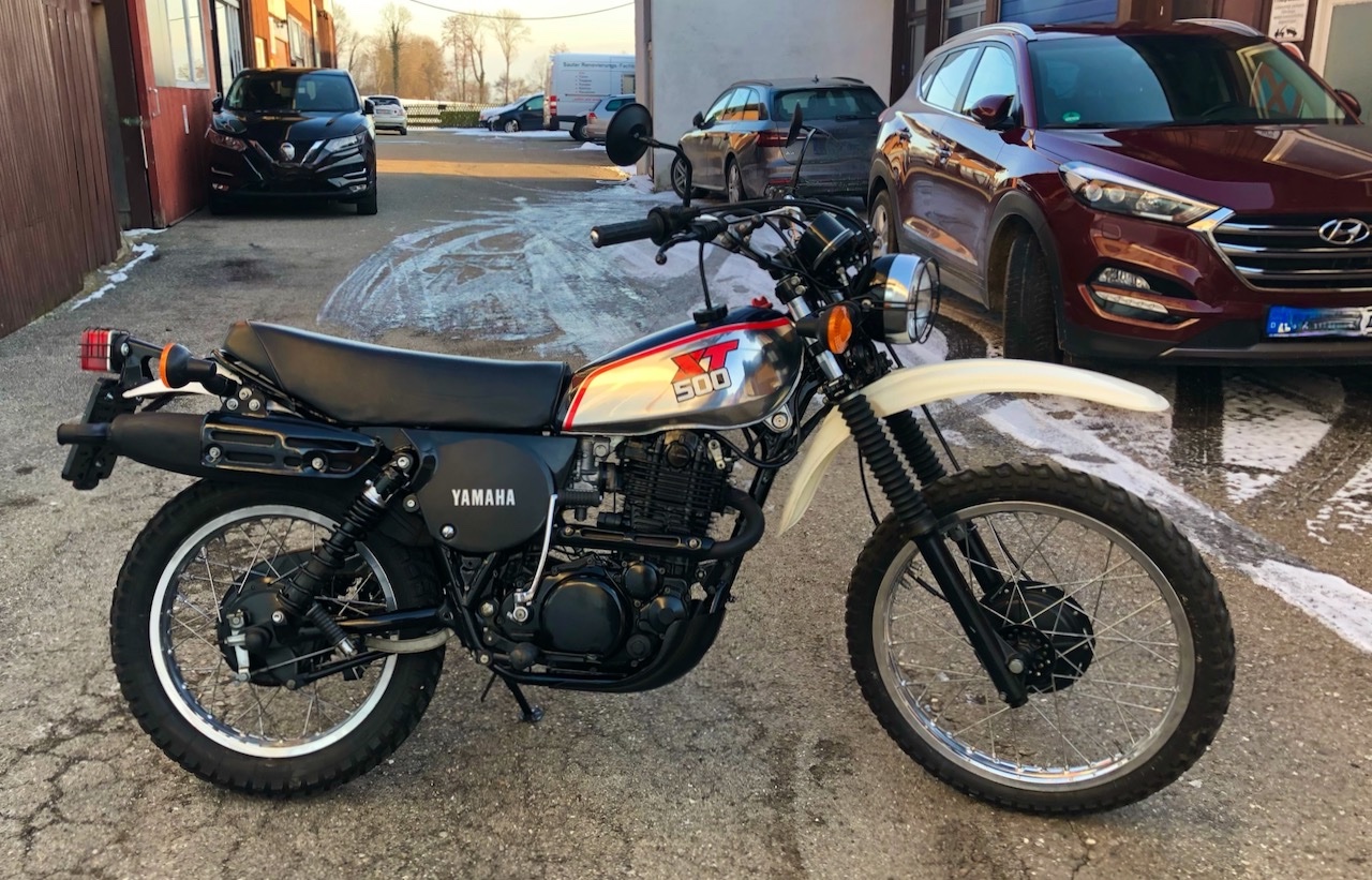

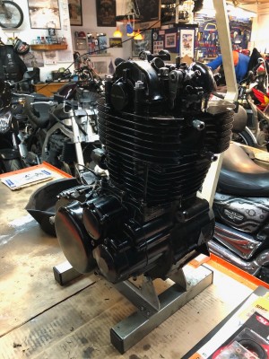

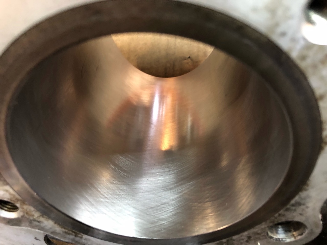

der Motor ist jetzt wieder zusammen und läuft einwandfrei...
Vielen Dank für die Unterstützung.

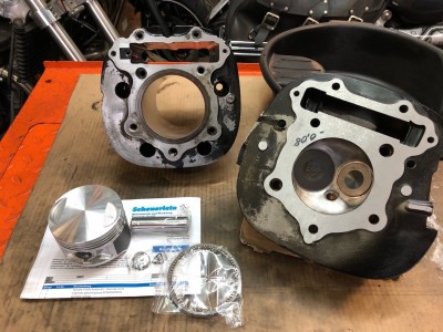

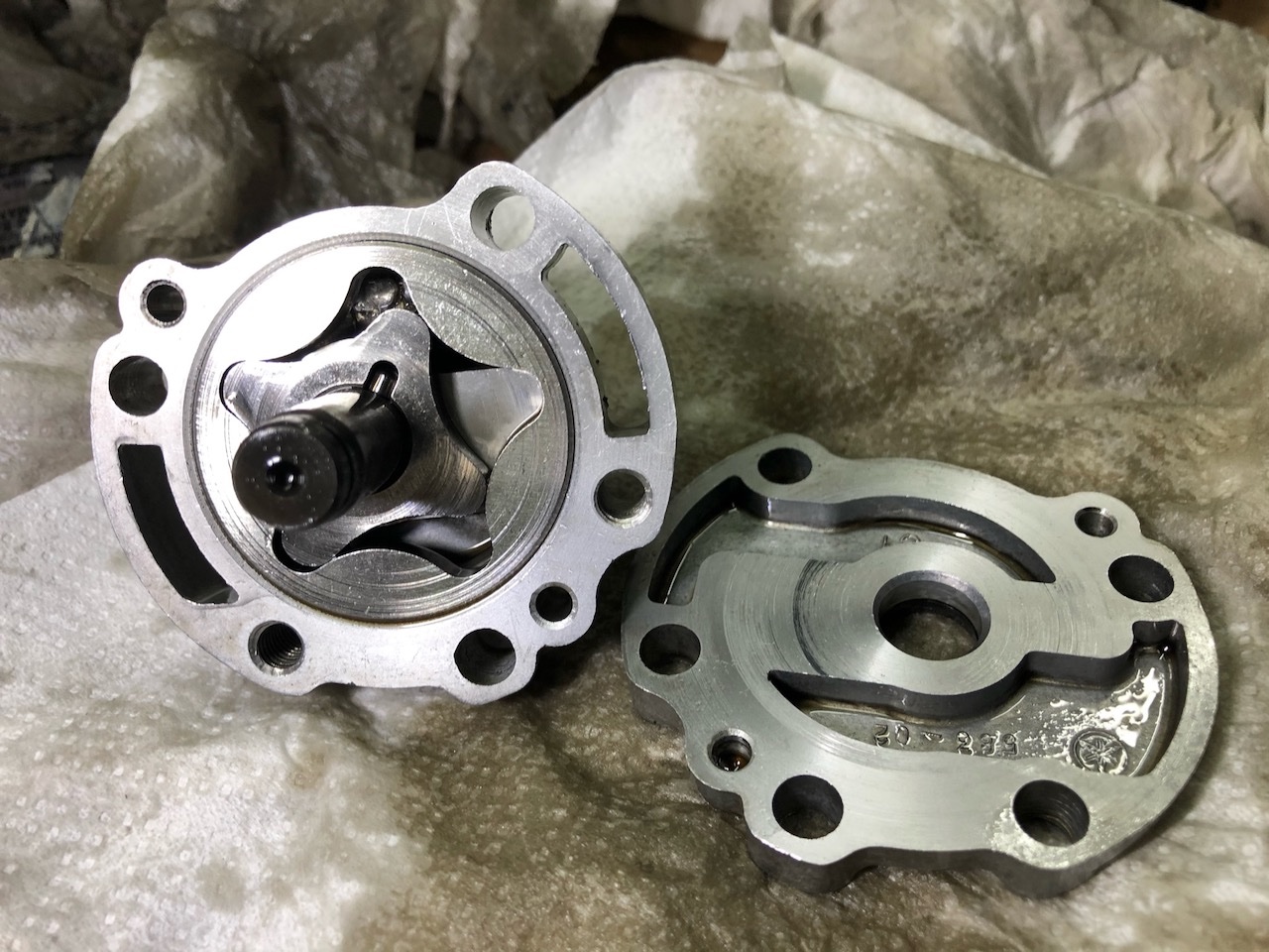

Der Vollständigkeit halber hier noch mal aufgeführt was alles gemacht wurde.
- Zylinder Schleifen + neuer Kolben
- Nockenwelle nachgearbeitet + gute Kipphebel (Danke HiHa)
- neue Einstellschrauben
- Ventilsitze gefräst + neue Ventile
- Zündkerzengewinde mit Big-Sert repariert
- Verlustscheibe raus
- Getriebe endoskopiert => i.O.
- Steuerketten-Gleitschiene erneuert
- sämtliche Dichtungen + Wellendichtringe erneuert
- Ölpumpe neu abgedichtet
- Kipphebel-Schmierung auf die Version der SR 48T umgebaut
- neues Rückschlagventil
Ich denke das war's im wesentlichen.

- Beiträge: 6514
Re: Motor Revision Schadensbeurteilung nach 50Tkm
Fein
findet der
Edit meint, dass, falls noch nicht geschehen, die Einstellschrauben erneuert werden sollten.
findet der
Milwa
- Beiträge: 12
- Registriert: Do Jul 16, 2020 8:31
...die Einstellschrauben sind auf dem Bild schon neu. Da ist nur schon etwas Fett drauf. Deshalb sieht das etwas komisch aus...

...feine Sache das...
Schön geworden!

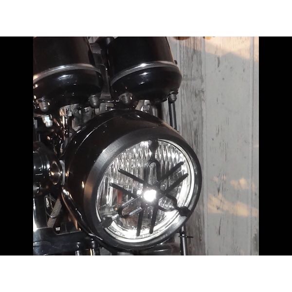

Hallo Walter!
Ja, herzlichen Glückwunsch und großes Kompliment zum wohl gelungenen Abschluss dieses Projekts, das mit sehr viel Aufmerksamkeit und Liebe zu einer erstaunlichen Menge kleinster und ungeahnter Details abgewickelt wurde!!!
Eine klitzekleine Anmerkung lässt sich aber nicht ganz vermeiden: diese 'Schutzgitter' vor Scheinwerfer und Rücklicht passen irgendwie nicht so recht zum bisherigen Niveau, da ging offenbar einfach der Spieltrieb durch, oder?!?
Auf jeden Fall jedoch: viel Spaß mit diesem Zweirad!!!

Die Schutzgitter kriegt man eh nicht durch den Tüv.
Viel Freude mit dem Töff,
wünscht der
wünscht der

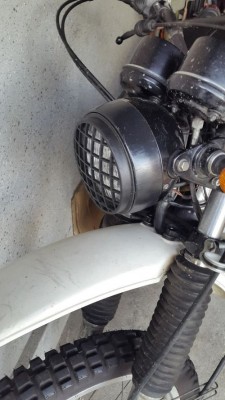

Ja, Scheinwerferschutz, Spiegel, fehlender Sammler und Sitzbankgurt sind nicht original, gefällt mir so aber ganz gut...
...und für den TÜV sind sie auch schnell abgeschraubt...
Walter
Walter

Sie schützen ja auch nicht wirklich, zumindest nicht vor dem was einen Reflektor am häufigsten kaputt macht (Steinschlag).Die Schutzgitter kriegt man eh nicht durch den Tüv.
wünscht der
Ob man sie optisch gelungen findet ist wieder eine andere Frage, dass muss jeder für sich selber entscheiden...
- Beiträge: 7189
wenn die Gitter abnehmbar sind oder weit genug von der Scheinwerferscheibe weg sind, damit man sie reinigen kann, bekommt man sowas auch eingetragen bzw. zugelassen. Hilft natürlich immer noch nicht gegen kleine Steine.
Irgendwo hab ich mal an einer neueren Enduro eine Lösung mit einer davorgeknöpften dicken Klarsichtfolie (Staplervorhang) gesehen. Das taugt, sieht aber genauso bescheuert aus.

Ich habe die Gitter NUR aus rein optischen Gründen dran. Gefällt mir halt so. Ich weiß auch das sie keinen wirklichen Schutz vor Steinschlag bieten und das ich sie alle 2 Jahre abbauen muss...
Walter
Walter

Vor Jahren, als mal konkrete 'Schottertouren' anstanden, bei denen Vorausfahrende ja durchaus ordentlichen Steinschlag hochschaufeln können, hatte ich mir zuvor für alle Fälle dieses Plastikteil beschafft, das exakt auf den XT-Scheinwerfer passt. Die Idee war, das Dingens lose dabei zu haben und nur bei Bedarf mit einer Art Schnellverschluss (geeignete Gummischnüre o.ä.) dranzuschnallen, es sollte absolut keine Dauereinrichtung werden.
Irgendwie ist mir dieses 'Projekt' dann jedoch aus dem Fokus geraten!? Der Scheinwerfer ist dennoch bis heute heil geblieben ...
