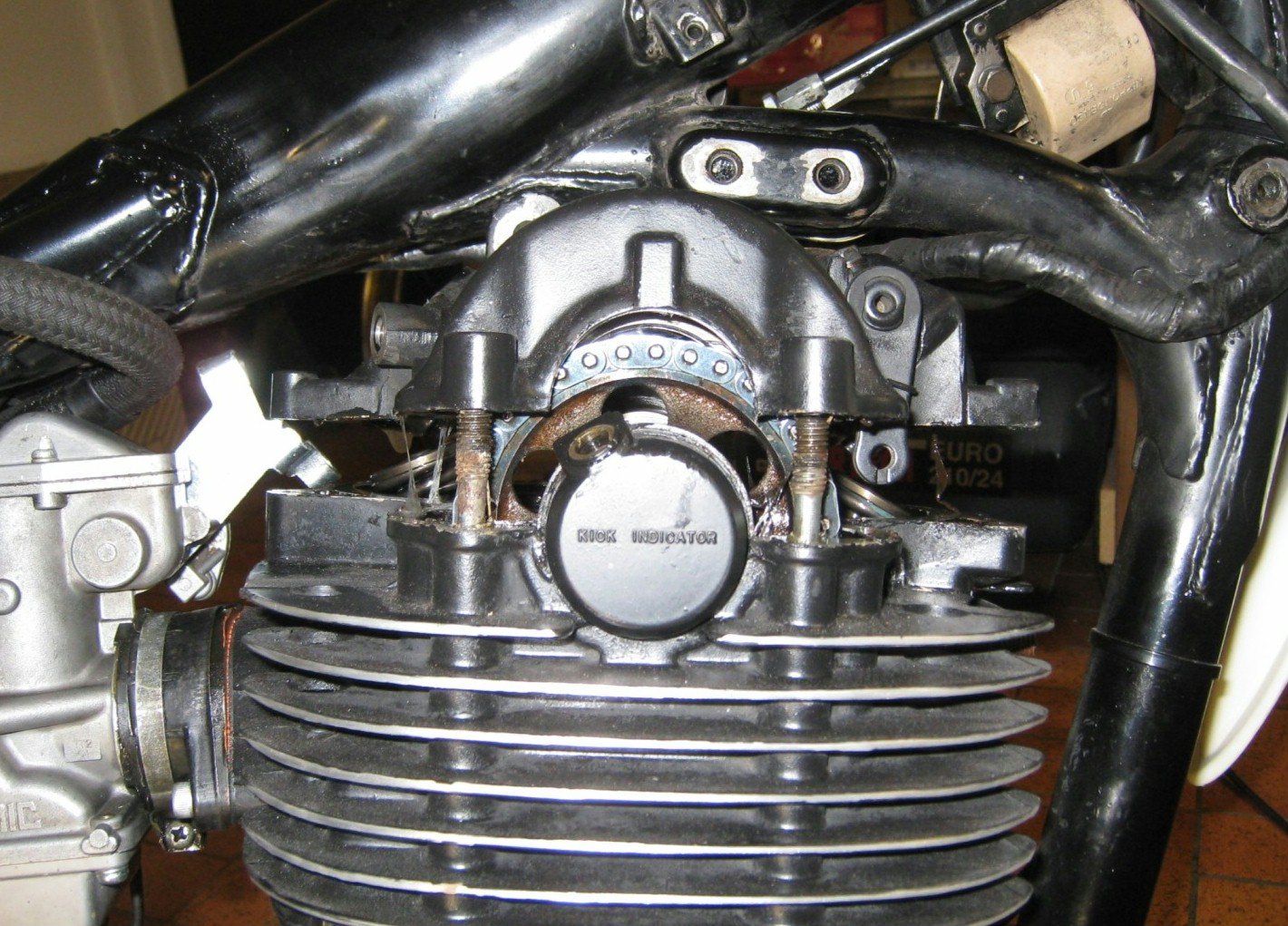

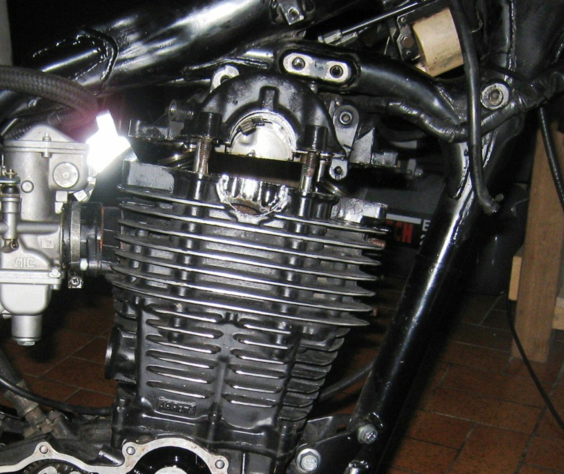

nein, du bringst nicht mal die Rockerbox ab,
die kannst du max 3 cm heben zum Nockenwellen oder Steurkettentasuch, da krachen schon die Finger
dann ist aber Ende-Gelände
also Bucheli in Papier oder besser Bucheli-Projekt vom motorrang gucken
Schraubgruß
Dieter

wenn man die Motorhalteschrauben zieht kann man den Motor etwas kippen, dann gehts. Dann kann man aber auch gleich noch den Ölkreislauf öffnen und den Motor rausnehmen. Macht Vieles einfacher.
