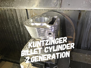

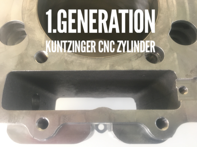

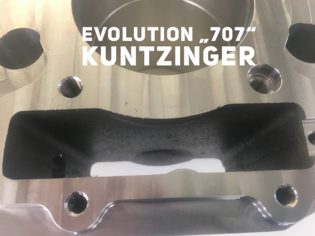

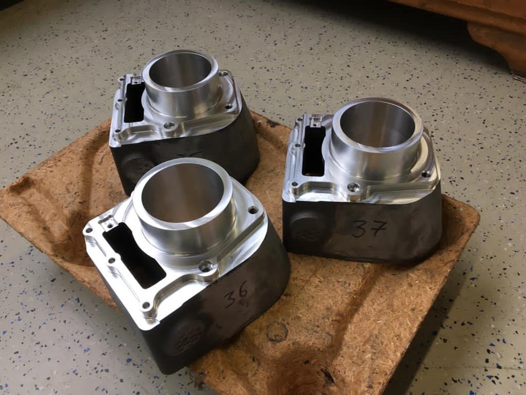

es geht immer weiter......
mehr Dichtfläche für die ganz großen Bohrungen und die Fertigung der Gewinde erfolgt jetzt vorsorglich
der demnächst "hoffentlich" zu erwartenden weiter steigenden Zugkräfte mit dem Gewindeformer.
So bleiben die Faserverläufe im Material erhalten und eine höhere Zugfestigkeit ist die Folge.
