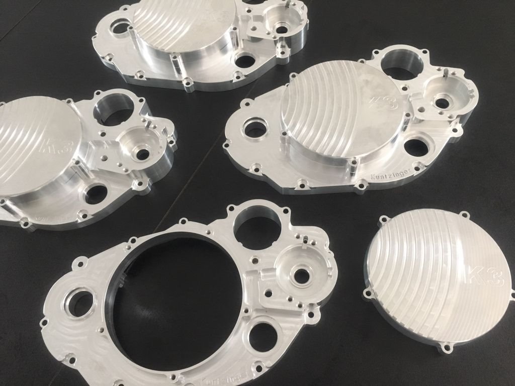

Nächster Schritt:
Prüfbuchsen für die Dichtringpassungen sind
gedreht und geschliffen....an drei Motoren wird
geprüft.

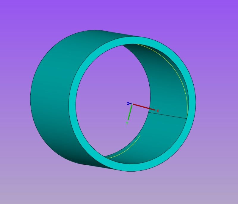

geprüft.
Mal sehen, wie ich dazu komme. Warum muß eigentlich immer, wenn ich mal Zeit hätte, irgendeine Feierei oder Sucherei oder was auch immer auf dem „ auf keinen Fall darfst Du da was anderes vorhaben „ Kalender stehen?
Frohe Ostern

So!Nächster Schritt:
geprüft........
jetzt kommt endlich mal raus wie genau Yamaha eigentlich schafft !

Die Passhülsen sollten natürlich auch montierbar sein.
Das Verrückte ist die 3-4 fach Passung des Deckels. Sowas ist im Maschinenbau ein Nogo.
Man merkt das auch beim Lösen und Aufsetzen des Deckels Da klemmt irgendwie alles und sensible Händchen sind gefragt, ehe es klemmt.

Passhülsen sollten montierbar sein.....ähm ja, habe ich nicht so richtig verstanden. Egal. Die Hülsen sind auf H8 Passung
zu den Achsen gedreht und geschliffen und sollen nur aufgesteckt werden. Die von der CAD Konstruktion abgeleitete Schablone
muß dann saugend auf die Prüfbuchsen und die originalen Passhülsen (sollten unbedingt neuwertig sein) aufgesteckt werden.
Und! Die Gehäuseschrauben sollten auch noch in ihr Gewinde gedreht werden können. # Beim Drehen der Kurbelwelle möchte ich dann keine Klemmung erzeugen, So der Prüfansatz.....
Die stark bewegliche Kickstarterwelle hat mir gleich mal etwas Puls gegeben! Aber es funzt soweit alles. Ich werd´s jetzt angehen.
Die Toleranzen an den Motoren sind erstaunlich gering. Der Zustand der zwei originalen Passbohrungen und der originalen Passhülsen hat den ganz entscheidenden Einfluß. Eigentlich logisch. Aber hat mich dann doch etwas überascht. Weil ich die
bisher nur sehr selten gprüft und ausgetauscht habe (wie wohl die meisten hier auch )

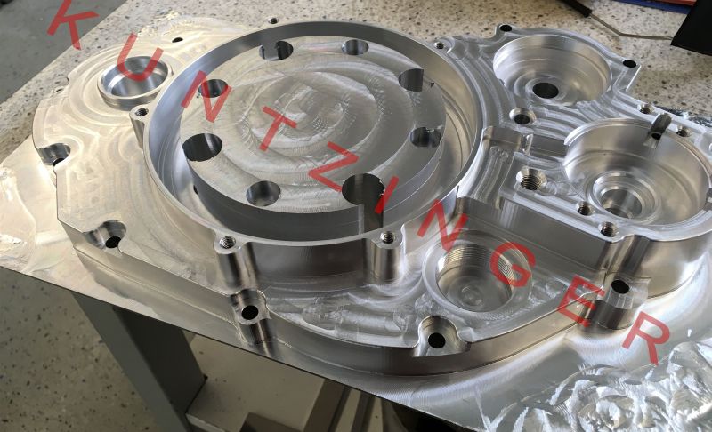

ein Prototyp in der Entstehung.......

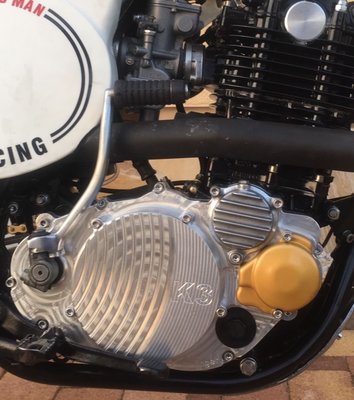

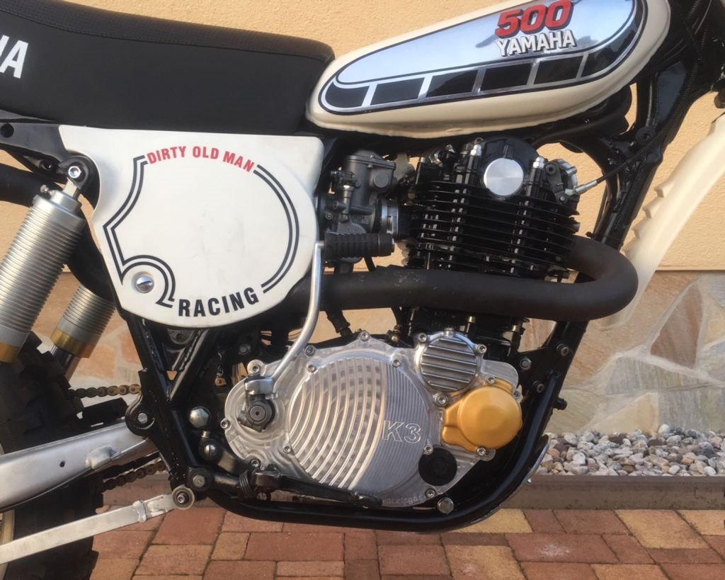

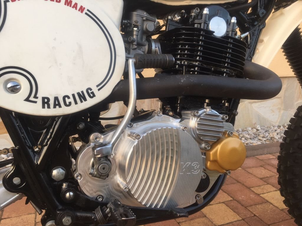

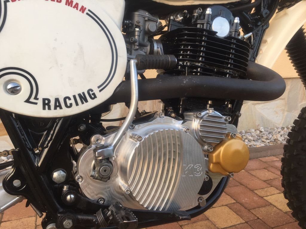

zu Pfingsten nun endlich die Zeit gehabt mal schnell unterm Kirschbaum am lebenden Objekt zu implantieren...
hier an meinem MC XT Derivat ist allerdings eine elektronische Zündung verbaut, so dass die spiralförmige
Schmiernut in der Bronzebuchse zur Lagerung der Zündunterbrecher / Fliehkraftregler Antriebswelle nicht
benötigt wird. Aber die mußte natürlich auch aufwendig Nachgefertigt werden. Ich hoffe, dass kleine Filmchen
kann gesehen werden. Die größere SR Kupplung ist hier übrigens verbaut. Der goldbronzene Zündungsdeckel ist für
ein anderes Projekt vorgesehen und nur proforma montiert. Hier soll in Kürze eine gelaserte Abdeckplatte mit
Verschlußstopfen im Simmerring verbaut werden.
Gruß Kuntzinger

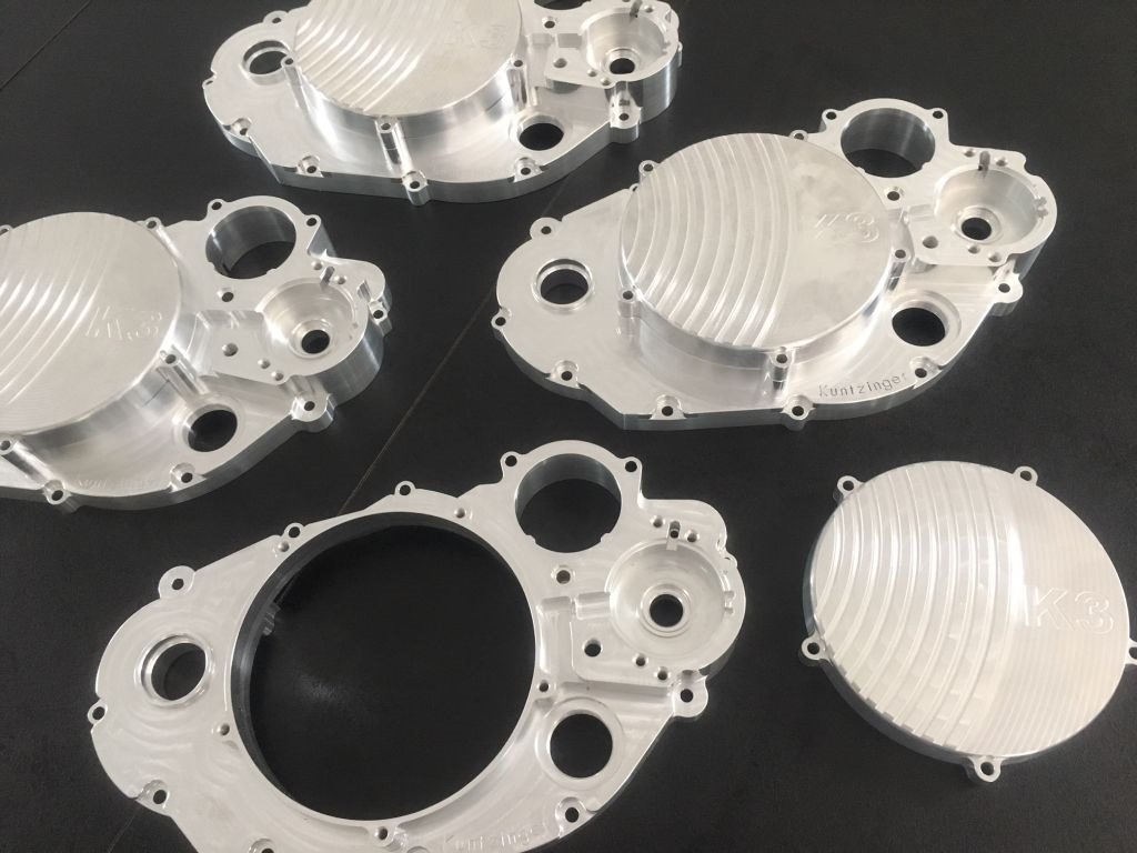

gut gemacht
da steckt viel arbeit, know how und material drinne
deswegen ist mir klar, dass der deckel kein schnäppchen sein kann.
verrätst du uns, insofern du diese dienstleistung auch für andere anbietest, was du dafür haben möchtest?
gruss
jürgen
