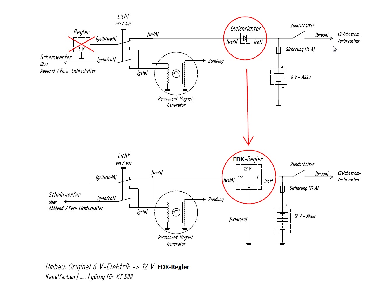

PS: ich hänge das mal unten an, man vergleiche das mit dem Roebireglerplan hier: http://www.motorang.com/roebi/Anschluss ... Regler.pdf

Leider hast auch Du das mit meiner 'Werbung' für den Kleiber-Regler nicht so verstanden, wie ich es eigentlich beabsichtigte!? Es mag jetzt den Anschein von 'Sophisterie' machen, aber ich wollte zunächst lediglich auf eine mögliche Bezugsquelle hinweisen, die sich einschlägige Interessenten näher ansehen, um dann selbst zu entscheiden, ob diese genügend Vertrauen erweckt, dass ein Versuch mit deren Produkten gewagt werden könnte – so wie ich es beinahe getan hätte.
Das Argument mit bereits vorliegenden Erfahrungswerten passt leider nicht so generell, weil es in der Praxis ja immer wieder mal auch Fälle gibt, für die eben noch keine solchen vorliegen, und dann jemand einfach der Erste ist, der mal etwas Neues ausprobiert, wie Olaf jetzt gerade.
Meine Anfrage hatte ich übrigens per E-Mail gestellt, die Antwort kam auf gleichem Weg zurück!
Dass die Firma Kleiber sich bei 'ihrem' Anschlussplan so ungeniert und ohne jede Quellenangabe bei Robert bedient hat, ist natürlich ziemlich dreist und echt nicht sehr seriös, gar keine Frage! Aber erinnere Dich doch mal an die Praktiken der japanischen Motorradbauer in früheren Zeiten, die ganz schamlos teils fast Eins zu Eins europäische und vorzugsweise britische Motorräder nachgebaut haben, was ihnen hinterher dann noch nicht mal so richtig übel genommen wurde, siehe W1 bis W3 von Kawasaki oder XS 650 von Yamaha …
