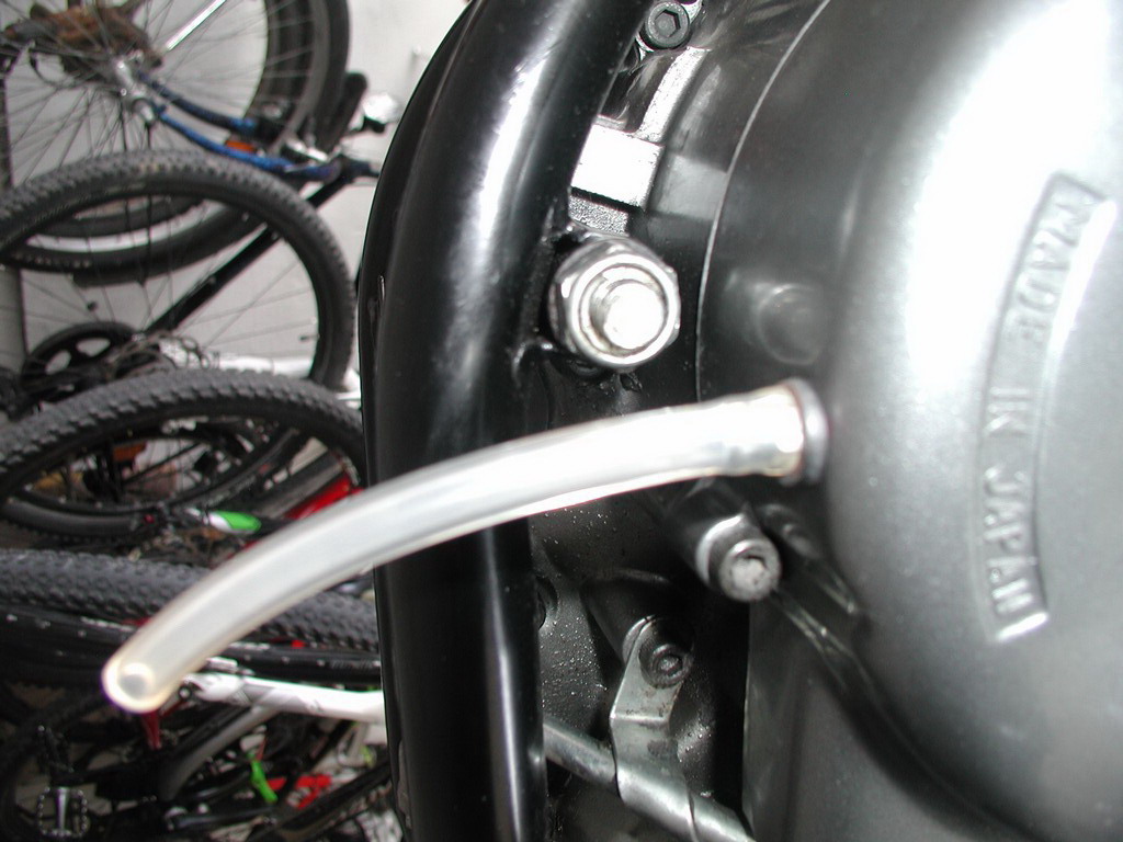

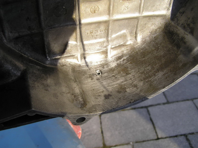

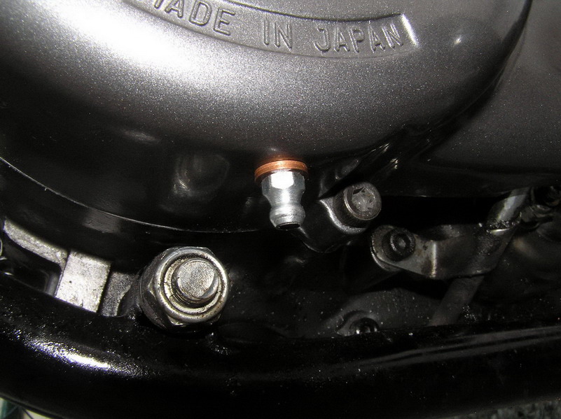

Beitragvon Antidriver » Fr Mai 23, 2014 22:24
... lang hat´s gedauert, (bis zur Antwort). Die Lösung von caferacer fand ich überzeugend. Habe nur die Kupferdichtung durch eine Gummidichtung ersetzt (wg. evtl. Kontaktkorrosion).Danke dafür und auch nochmal für die tollen und schnellen Tips aller anderen.

Schön gemacht, aber -mit Verlaub- ein totaler Schmarrn. :lol:

Der Schmiernippel wird wohl schon seiner Kugel beraubt sein oder?! Der Schlauch ist halt zu kurz. Wenn der, wie schon mal geschrieben, nach hinten im Motorschutzblech nach unten geführt wird, finde ich, ist das schon ok, aber jeder so wie er will.
P.S.: Das kann man auch beim Kontaktdeckel so machen... :P

Die Kugel ist natürlich rausgebohrt. Der Schlauch liegt im Motorschutzblech auf, zeigt nach hinten und ist für meinen Bedarf lang genug.

Mit Kugel wärs ein Superschmarrn. Dass die raus ist, hab ich vorausgesetzt.l
Mein Bier: Die obige Entlüftung, also den Kunststoffschniepel, dicht einkleben, Motordeckel dicht aufschrauben, Entlüftungsschlauch unter die Sitzbank verlegen, und Ruhe ist.
Aber für Liebhaber von Ramsch und Tinnef ist ein kupferberingter Schmiernippel mit Tygonschlauch ins hintere Nirvana natürlich viel schicker :mrgreen:
