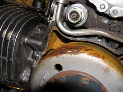

5. Als ich den linken Seitendeckel öffnete kam mir eine rostige Brühe entgegen. (s. Bild). Muss ich mir da Sorgen machen bzw gibt es da Handlungsbedarf. Ansonsten hätte ich dem Seitendeckel nur eine neue Dichtung gegönnt. Sollte ich den Rotor mit Schmirgelleinen abschleifen, oder besteht die Gefahr das er entmagnetisiert, bzw. kann der Schmirgelstaub Probleme bereiten?

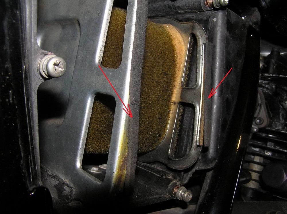

An den Luftfilterblecheinsatz war der Gummi zum Vergaser lose und hat sicher nicht mehr ganz abgedichtet, deswegen habe ich diesen auch neu bestellt. Der alte hatte in Richtung Deckel an den Stegen jeweils einen Gummistreifen , weiß aber nicht, ob die Original sind und ob die überhaupt Sinn machen, ich denk ja eher nicht.(s. Bild)
6. Vielleicht könnt ihr mir über diese Gummis noch Bescheid geben.

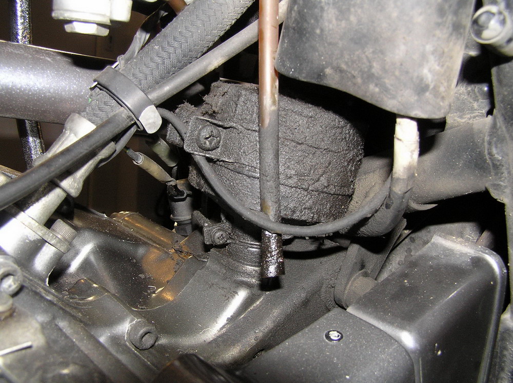

Der Motor sieht außen rum ganz sauber aus, nur die Kurbelgehäuseentlüftung ist total verölt (s. Bild). Habe darüber schon was im Forum gefunden, werde aber nicht ganz schlau. Letztendlich heißt es hier wohl nur try and error oder
7. Muss man da was warten?
Ansonsten werde ich die Kurbelgehäuseentlüftung einfach mal sauber machen und beobachten mein Fahrstil ist eher human :-)).

Zur Rostschlonze im LiMaGehäuse: Nicht gut. Vermutlich ist der Kunststoffschniepel, der oben links hinterm Zylinder im Motorgehäuse steckt und von dem ein Schlauch weggeht, locker oder er fehlt. Dann läufts Wasser direkt rein. Den magneten tut das Wasser garnicht gut, die neigen zum Zerfallen, besonders bei den letzten Typen, die original 12V hatten.

Das Wasser im Limakasten kann auf zwei weisen vermieden werden.
Betrieb im Gelände mit Wasserduchfahrten:
Der oben am Gehäuse links liegende Entlüftungsschnörpel sollte einen Schlauch unter die Sitzbank haben
Betrieb NUR auf Straße:
Man kann die Dichtung am Deckel zum Block entfernen und in den Deckel unten mit der 3KT-Feile eine Möglichkeit für den Wasserablauf schaffen. Oben an dem Schnörpel zu machen, dann kann dort kein Wasser rein

Vielen Dank für die Tips. Den Entlüftungsschlauch habe ich gefunden, war etwas an der kurzen Leine, so dass er sich quasi selbst gelöst hat. Ich habe ihn etwas nachgeschoben und hoffe, dass er nun dicht ist.
Könnt ihr mir noch einen Tip mit dem rostigen Rotor und Gehäuse geben. Würde es Sinn machen, da mal ordentlich mit WD 40 oder Ähnlichem reinzuspritzen, oder ist das eher schädlich. Was könnt ihr mir empfehlen? Einfach belassen wie es ist?
Wisst Ihr noch was zu den Gummilippen am Luftfilter? Sind die original oder sinnvoll?
Ich kannte die noch gar nicht :oops:
Vermutlich sind die nur da, dass der Deckel nicht klappert, was aber auch so nicht der Fall ist... :gruebel:
so hab ich das vor einigen Jahren bei meiner Alltagsmöhre gemacht, die vorher längere Zeit ohne den Entlüftungsschniepel im Freien stand und deren Lima ähnlich wie deine auf den Bildern aussah.

Ich hab meine LiMa vorsichtig mit Stahlwolle gereinigt, nachdem die Rost angesetzt hat(Fluss). Praktischerweise dreht sich das Teil ja von selbst. ;) Anschließend ebenfalls WD40 und es glänzt förmlich.
Die Gummistreifen sind irgendwie überflüssig. Der Luftfilter sitzt eigentlich bombenfest und klappert garnicht, wie Fabi schon schreibt.

Habt Ihr WD 40 nur für den Rotor verwendet oder habt Ihr auch innen in das Gehäuse rein gespritzt und wenn ihr auch innen rein gespritzt habt, habt ihr dann den Rotor ausgebaut?Innen kommt man ja mit Stahlwolle oder ähnlichem nicht ran. Sorry für die peniblen Fragen, aber ich will nichts falsch oder noch schlimmer machen.

Richtigen Abzieher kaufen (s. z.B. Kedo) , falls noch nicht vorhanden.
Polrad demontieren (Mutter,Scheibe und Sprengring vor der Anbringung des Abziehers entfernen!!)
Entrosten und evtl. außen Grundieren
Nachdem das Polrad entfernt wurde, evtl. Rost, Schmutz auf der Grundplatte
entfernen.
Kurbelwellenstumpf von etwaigen Rost befreien und entfetten
Innenseite des Limadeckel sauber machen
Neue Dichtung besorgen
Entweder neuen Nippel ins Gehäuse setzen und Schlauch nach hinten, oben verlegen
und/oder
Ablauf in den Deckel machen. Die einen setzen eine Kerbe, die anderen einen geöffneten
Schmiernippel. An den kann man auch einen Ablaufschlauch anbringen und im Motorschutzblech
verlegen. Dann sind auch wieder kleinere Badeabenteuer möglich. Wasser läuft nach unten ab.
Alles wieder zusammenbauen.
Thema Ölabscheider.
Denn kann man gut zerlegen und reinigen. Schadet mit Sicherheit nicht!
Könnte sein, daß der Anschluß am Motor und/oder am Vorkasten zum Luftfilter bedingt
durch eine falsche Schelle oder dem "Alter" des Gummis rissig ist. Dann sabbert es dort mal gerne.

Den lockeren Plastikschniepel hab ich auf einem Deiner Fotos gefunden.
Wenn der nicht fest im Motorgehäuse sitzt, bitte einkleben. Knetepoxi eignet sich hierfür recht gut.
Mit der rostigen LiMa würd ich mich erstmal nicht verkünsteln. Grob runterbürsten und mit einem Motoröligen Putzlumpen einreiben.

vielen Dank (auch bei denen, die ich im Anschluss nicht namentlich nenne) für Eure Tips und die schnellen Antworten, den Seitendeckel habe ich heute innen sauber gemacht mit WD 40. Ging super. An rei 97: vielleicht hät´s ja auch mit Prilwasser oder was anderem funktioniert, habe ich aber nicht probiert. Den Rest werde ich wahrscheinlich (da das Moped optisch, ich hoffe auch technisch noch einiges hermacht), wie caferacer vorgeschlagen hat, machen. Da stört mich einfach der Rost. Den Abzieher und die Dichtung habe ich schon mal bestellt. Hoffentlich geht das Ding auch runter. Freut mich übrigens so nahe einen XT-Experten zu haben. Schöne Grüße nach Weißen....
Hans vielen Dank für den photographischen Beweis. Einer der Vorbesitzer hat wohl die Entlüftung mit anderen zusammen so befestigt, dass auf den Plastikschniepel (schönes Wort für einen Schwaben) ein ständiger Zug war. Ich habe das Schläuchlein etwas nachgeschoben und hoffe, dass es jetzt dicht ist. Ich werde es auf jeden Fall beobachten und bei Bedarf Deinen Tipp mit Knetepoxi befolgen.
