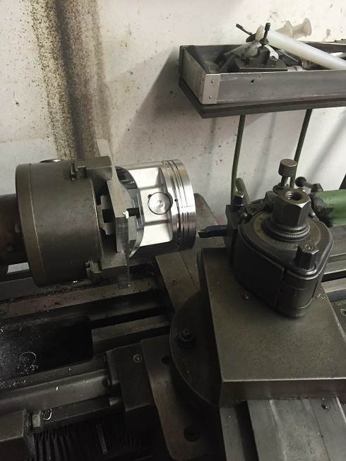

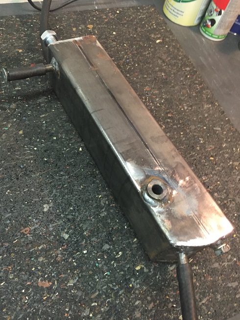

Hier mal zwei Bilder aus der Metallbauecke!
Oben: Öltank aus 80x80 Stahlrohr mit Befestigung an der Schwingenachse.
Unten: Kolbenbearbeitung wg. Langhub!

Noch ein Tip zum Öltank, falls es nicht schon zu spät ist:
Die Schwingenachse arbeitet dort im Fahrbetrieb immer ein bischen deshalb bekommen viele original HL-Rahmen dort Risse und der Öltank wird undicht.
Geoff Morris ( GMC Australien) legt deshalb dort wo das Schwingenachsrohr rauskommt ein längliches Blech drauf und verschweisst das

Danke für Tipps und Interesse.
Der Öltank ist erstmal ein Provisorium. Daher auch recht rustikal und schwer gebaut. Das 80x80er Rohr hat eine Wandstärke von 2mm. Damit ist er natürlich 1kg zu schwer
. Hauptbefestigungspunkt ist die Schwingenachse. Oben kriegt er noch eine Befestigung (mit Stahl/Gummi-Element), damit er nicht "umkippt". Aber für die gewichtsoptimierte zweite Version ist der Tipp mit dem Verstärkungsblech bestimmt gut.

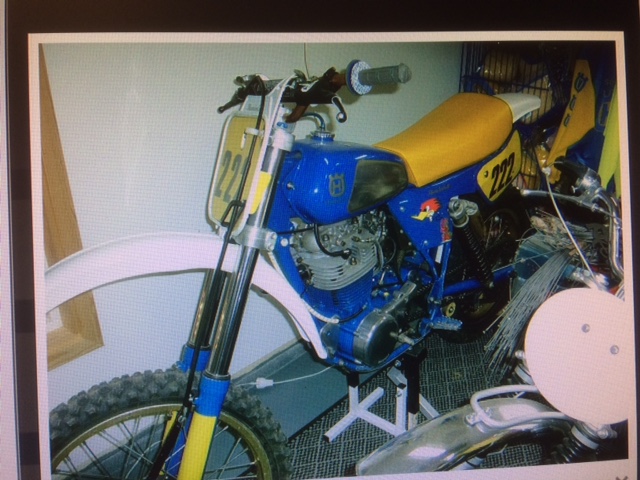

Und bei husqvarnaclassicparts.se steht diese HVA mit XT500 - Motor für ca. 4200.- € zum Verkauf, vllt. n büschn SEHR blau-gelb...
Bazinga!

Jupp wenn bei dir der Öltank nicht fester Bestandteil des Rahmens ist sondern unten durch die Schwingenachse und oben durch ein Gummielement befestigt ist ( so hab ich das verstanden) dann dürfte sich das Problem mit den Rissen erledigt haben.
