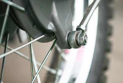

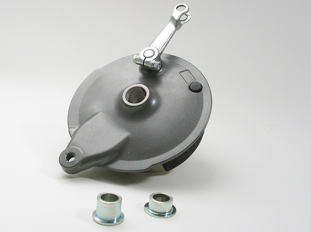

Die Ankerplatte wird mittels Buchse drehbar auf der Hinterradachse gelagert. Wenn die Geometrie Bremsmomentstütze zu Bremsgestänge stimmt, ergibt sich so ein verschiebbares Parallelogramm, mit dem sich die Hinterradbremse annähernd unabhängig vom Einfederzustand betätigen lässt.
Also, ja: genau so ist´s gemacht. Die Bremsankerplatte ist mittels Lagerbuchsen umgebaut auf schwimmenden Sitz, die Bremsmomentabstützung mit Kugelbund beweglich an der Platte befestigt. Technische Details und entsprechende Lösungen wie diese stammen im Übrigen samt und sonders aus erfahrener und professioneller Hand, hier fehlten (und fehlen) mir ganz einfach Fachkunde und Mittel. Aber wie Frank schon sagt: da schon von vorn herein die Zulassungsfähigkeit im Lastenheft stand, sind insbesondere die technisch kritischen Umbauten im Einzelnen akribisch ausgeführt und daher auch letzlich vom Ing. so abgenommen worden.

Danke für die Info, bin nämlich noch auf der suche nach einer gescheiten Lösung für meine Bremsmomentabstützung!
Im Moment tendiere ich zu der 550er Bremsankerplatte!
Hast du Detailfotos von den Lagerbuchsen die den Schwimmenden Sitz deiner Bremsankerplatte gewährleisten?
Gruß Hardy

Ja, der Schnelle Radwechsel ist eine Sache, dann die cleane Optik ohne Bremsmomentabstützung, aber der Hauptgrund ist aber, das ich in meinen beiden Supermotos jeweils einen 160er Reifen fahre und die kamen sich mit der Bremsmomentabstützung ins Gehege! Ich habe zwar die Bremsmomentabstützung mit Buchsen vom Rad weg distanziert, da kamen sie sich dann aber mit dem Bremsgestänge ins Gehege!
Funktioniert alles, aber gefällt mir trotzdem irgendwie nicht!
2009 habe ich es für SRX (hier im Forum) mal an seiner Thaischwinge umgebaut und so möchte ich das jetzt für mich auch noch mal machen! Ob ich das Teil diesmal wieder anschraube oder sogar anschweiße weiß ich noch nicht! Vielleicht doch wieder nur anschrauben dann kann ich alle Bremstrommeln fahren, weil ich das Teil wieder abschrauben kann!
Darum interessieren mich zB. solche Sachen wie Sixtyfour es gemacht hat, ich lasse mich ja gerne inspirieren!
Aber wie gesagt im Moment sieht es nach der 550er Bremsankerplatte aus mit dem passenden Gegenstück an der Schwinge!
Das mit der Riesen Bremsmomentabstützung und Bremsgestänge oben lang führen etc. finde ich nicht so g**l!
Und Frank, bevor du wieder irgendetwas gefährliches in dem Teil an der Schwinge siehst:
Erstens sind die Gewinde dafür in Vollmaterial geschnitten, die Schrauben haben ein Rollgeschnittenes Gewinde und sind eingeklebt, das Teil selber ist aus Hochfesten Flugzeugaluminium gefräst, wenn sich die Schrauben wieder erwartend lösen sollten, können sie nicht rausfallen, weil dann die Bremsankerplatte anliegt!
Gruß Hardy

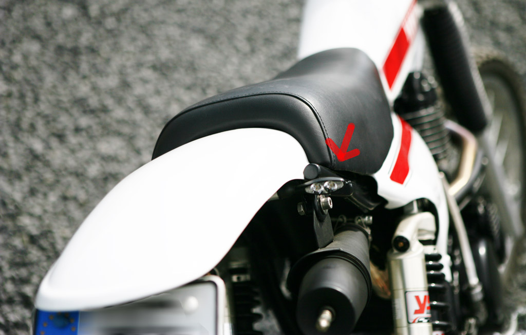

schöööööööön, ich persönlich hätte einen oldschooligeren hinteren Kotflügel verbaut- tut aber nichts zur Sache.
Hi hobbes, das ist der amtliche HL Heckfender (YZ 465 etc.). Zeig mal was du meinst .. :)
Jaaaaa, für Cross schon aber als Lampenhonk meinte ich einen oldschooligen GS Kotflügel (ähnlich wie bei der Tweesmann HL), den einzigen den ich kenne (der neu zu erwerben ist) ist der UFO Kotflügel
Für mich ich persönlich erinnert der amtlich YZ Heckfender mit Licht und Nummernschild zu stark an modernen Wettbewerbsendurohecks.
AAAAAber das ist keinerlei Kritik (die könnte ich mir mit meinen verwarzten XT's :lach: :lach: auch gar nicht erlauben) , nur meine Meinung

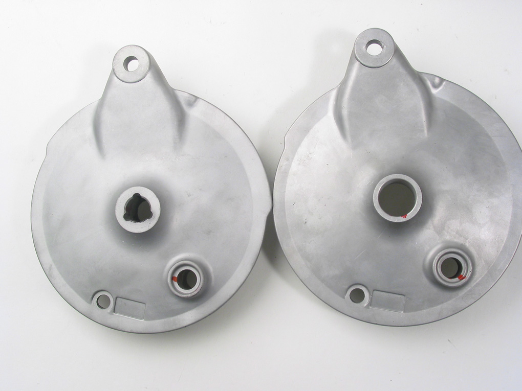

Leider derzeit nicht (kann ich beim nächsten Kettenradwechsel aber gerne machen). Das einzige, was ich habe, ist eine Aufnahme der Bremsankerplatte, bei der man schön den für die Aufnahme der Buchsen aufgedrehten Lagersitz sehen kann:

Hi hobbes, ich glaube, ich weiß, was du meinst. Aber: zulassungsbedingt bin ich natürlich auch ein "Lampenhonk" :lach: Ich hab´das Thema mit den Kellermann Blink-Brems-Rücklicht-Dingern gelöst, die ebenso erstaunlicher- wie dankenswerterweise zugelassen sind. Rücklicht ade! In der Zwischenzeit gibt´s die sogar mir schwarzem Glas :eek: Extrem unscheinbar in der Erscheinung - bei gleichzeitig extrem auffälliger Funktion: Blinker und Bremslicht sind so (beinahe unangenehm) hell, dass sie wirklich nicht zu übersehen sind! Einfach perfekt für das "cleane" StvZo-Crossheck ... :D
