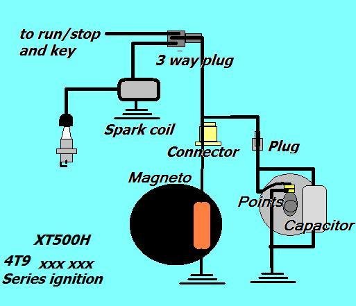

Kleine Ergänzung nach 10 Jahren, man schaut dank Google doch manchmal noch rein hier ... im englischen Forum hat unser italienischer Freund Patuca eine sehr schöne Grafik zur XT500-Zündung reingesetzt:
Quelle (englisch): https://www.patu.ca/xt500%20electrical.htm

Re: Verständnis der Zündtechnik
Hallo Freunde der schönen Mopeds,
die nette Skizze stimmt aber nur fast, denn das Zündschloss hängt nicht am 2-fach Stecker mit dem Killer,
sondern zweigt schon vorher im Kabelbaum ab.
XT Grüße aus OÖ
Dieter
XT Grüße aus OÖ
Dieter
