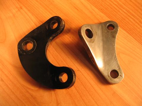

ich komme grade aus meinem Labor und habe die Teile mal übereinander gelegt!
Passt nicht, wäre ja auch zu einfach gewesen.
Ich warte auf neue Anweisungen :D .

Hallo Matthias , erst mal danke für deine Bemühungen aber auf deinem 2ten Foto sieht es so aus als wenn man es mit Langlöchern passend machen könnte ! Hmmm... schick mir mal beide, ich muß das in Natura sehen und kann dann auch gleich eine Form abnehmen ! Dein Porto ersetze ich dir auf dem Rückweg und/oder ich packe dir eine kleine Überraschung mit rein ! :wink: Meine Adresse sende ich dir per Email ! Gruß Hardy

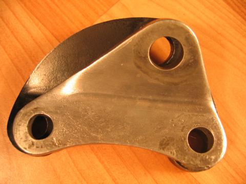

Hallo Matthias, dein 76er Halter ist heute angekommen und jetzt war ich eben mal in der Werkstatt und habe auf die schnelle den Vorderen Halter zurecht gedengelt! Also ich meine, zur Not, wenn man keine andere Möglichkeit hat würde das gehen! Aber ich fühle mich jetzt heraus gefordert :wink: und werde nächste Woche mal einen "anständigen" neuen aus einer 5-6mm Aluplatte bauen! Mal sehen, wo ich so eine Platte herbekomme! :nixweiss: Gruß Hardy BildBild BildBild BildBild
UweD
Beiträge: 2314
Wohnort: Region Schaffhausen
Re: SR Motorhalter für die 76er XT ?
Beitragvon UweD » Do Nov 06, 2008 23:10
Wie. Jetzt hast Du DOCH den 76er Halter zurechtgekloppt?
:-D
Luschtig.
Ja, ja, ja.... Absichtliches Missverständnis.
