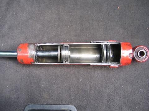

Demnach wäre die Einbaulage von Matthias richtig und alle Pressebilder falsch oder die originalen Dämpfer sind gar keine Zweirohrdämpfer.
Frank, sofern du mit den originalen Dämpfern die der SR meinst hast du Recht. Beim XT Dämpfer spürt man doch, wenn man die Feder ausgebaut hat, wie der Gasdruck die Kolbenstange rausdrückt.
Sven
Beiträge: 7211
Beitragvon Frank M » So Jun 01, 2008 10:32
aha. SR-Dämpfer habe ich noch nie zerlegt und bei den originalen XT-Dämpfern ist das sooo lange her. Damals war ich schon froh alles wieder funktionstüchtig zusammengebaut zu kriegen.
Bist du dir sicher?
SR = Zweirohrdämpfer?
XT-Original und Bilstein = Einrohr Gasdruckdämpfer?

Beitragvon sven » So Jun 01, 2008 10:34
Ja, das wollte ich damit sagen.

Moin Freunde!
Nach umfangreichen Untersuchungen in meinem Labor hat sich folgendes bestätigt:
1. Die originalen Dämpfer sind gar keine Zweirohrdämpfer sondern Einrohr Gasdruckdämpfer!
2. Einbaulage völlig Latte!
So und nun möchte ich nichts mehr hören :D , auch nicht von ungefederten Massen!

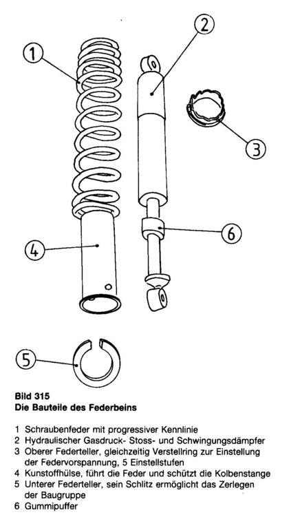

Im "Bucheli 5065/5066/5067, Yamaha XT 500 ab 1979" heisst es in der Legende zu Bild 315 (S. 139):
"4. Kunststoffhülse, führt die Feder und schützt die Kolbenstange"
Also so wie Du schon vermutet hast, Frank.
Im folgenden Text, der die Zerlegung des Federbeines in seine Bestandteile beschreibt, steht unter Punkt 2:
"Mit einem Schraubenzieher kann man durch eine der vier Bohrungen in der Kunstoffhülse an den Gummiring heran, der als "Anschlag" im Falle des vollen Durchfederns allzuharten Schlag verhindern soll. Dieser Gummiring wird so weit wie möglich, das sind etwa 30 mm, nach unten geschoben (Teil 6 in Bild 315)."
Das wäre ja schon mal eine mögliche Erklärung für die Löcher :D.
