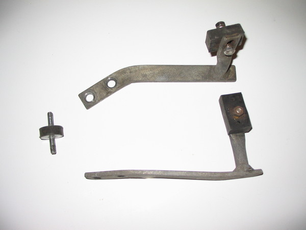

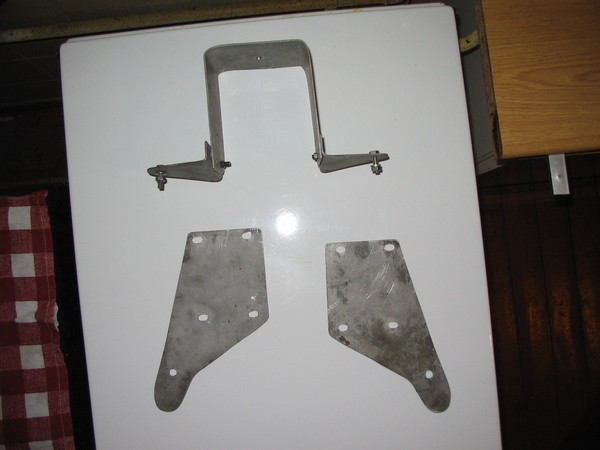

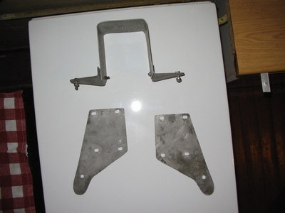

Hat jemand Infos/Bilder wie die hintere Halterung für den ES tank aussieht?
Vorne ist klar, aber woran mache ich die Halterungen unten in der Mitte fest?
Habe nur einen ES ohne Halterung bekommen :cry:
Grüße!
Torsten
Beiträge: 1339
Re: ES Stahltank-Bilder
Beitragvon Torsten » Do Jan 20, 2011 10:58
habe hier zwei Loesungen fuer die hintere Halterung, die erste mit dem Blechwinkel habe ich nie verbaut, da diese nur auf das Rahmenrohr gelegt wird; die zweite Halterung sieht mehr nach Original aus und haelt gut, bei der Montage darauf achten das alle Aufhaengungen mit viel Gummi montiert werden, ansonsten halten die Schweissnaeht des ES-Tanks nicht lange.
Have A Nice Day
Torsten
Eidt: Die vordere Halterung kann natuerlich aus Blech gefertigt werden, da die Belastung senkrecht auf das Material wirkt.
Viel Gummi und die Schwingungen schaedigen nicht den Tank.
Wurde nie verbaut da die Halterung auf das Rohmenrohr gelegt wird.
