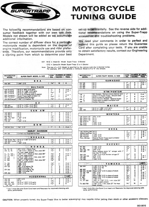

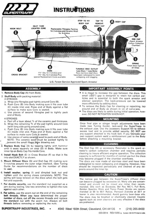

So Fidi damit dass alle sehn können,vielleicht kann ja einer das wichtigste übersetzen.............
& der 2 Teil folgt sogleich....

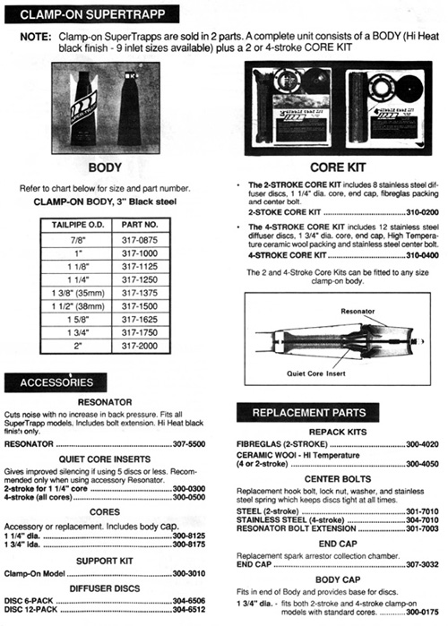

........und Teil 2 ...
ich hoffe es ist so ok Fidi...........
ach ja,falls dass einer genauer erklären/übersetzen kann dann bitte....

Also ich denke vor dem Übersetzen
muß es erst mal entziffert werden.
Wer es als gut lesbares PDF haben möchte
schreibt mir ne Mehl und kriegt es dann.
