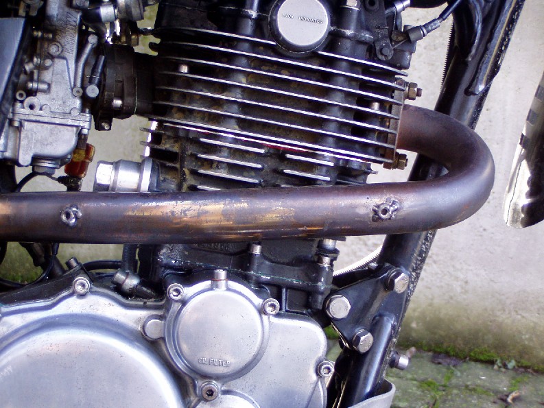

So, nachdem ich mich am wunderschönen Neujahrstag dran gemacht habe und meinen Krümmer wieder in schönem Glanz erstrahlen lassen wollte folgt hier mein Erfahrungsbericht des Wundermittels von DCM:
Ich hab, mit Handschuhen bewaffnet, einen Lappen mit dem Wundermittel getränkt und den Krümmer in eingebautem Zustand schön befeuchtet und 15 Minuten gewartet!
Die Muttern zur Hitzeschutzblechbefestigung waren meine ersten Schweissversuche mit VA;o)

Mist !
Die schwarze Farbe auf dem Deckel ist komplett weg ! :?
Und der Fliehkraftreglerdeckel ganz weggeschmolzen... :eek:
jeanjean :D
Beiträge: 7228
Beitragvon Frank M » Do Jan 05, 2006 15:13
und den Vergaser haben die Dämpfe außen auch ganz schön verformt...

Nach 15 Minuten einwirken und immer wieder erneut benetzten sah es dann so aus:
Beiträge: 5865
Beitragvon Mr. Polish » Do Jan 05, 2006 16:20
Wenn ihr euch nun auf den Krümmer konzentriert fällt euch eventuell auf, dass sich die Bilder nur sehr wenig unterscheiden :roll: .
Das ist leider sehr schade, ich hab mir auch mehr davon versprochen.
Vielleicht lags an der Kälte, vielleicht aber auch einfach nur daran, dass ich seit langer Zeit nicht mehr geputzt hab und die unschöne Schicht einfach zu dick/hartknäckig/eingebrannt ist.

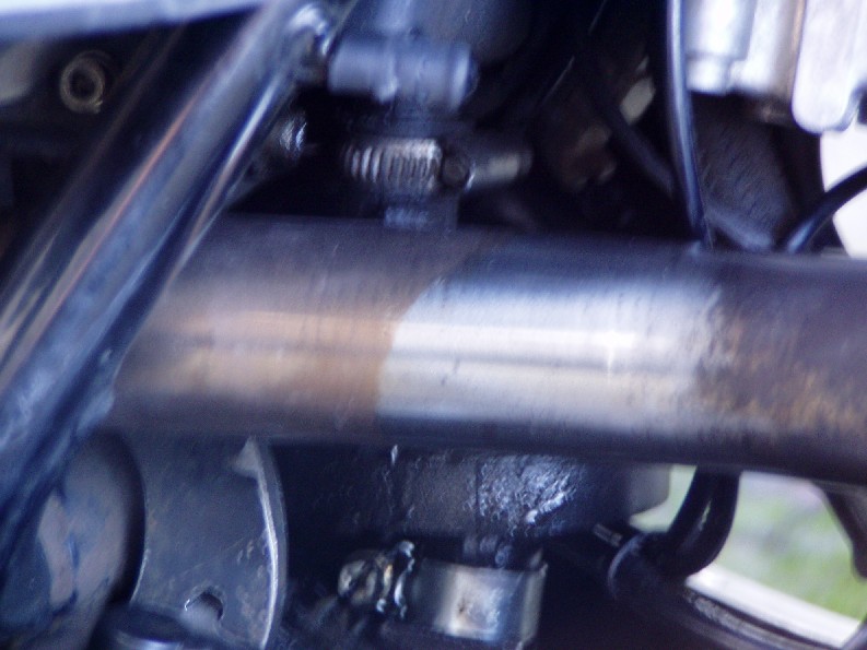

Aber es gibt ein Licht am Ende des Tunnels, das Krümmerende unter dem Seitendeckel zeigt doch Unterschiede vor und nach der Behandlung:

Mein persönliches Fazit:
Ich hätte das schöne Wetter nutzen und eine gemütliche Runde fahren sollen statt in der Kälte zu stehen und den Krümmer zu putzen! :wink:
Abgesehen davon zeigte das Mittel Wirkung, die aber für stark in Mitleidenschaft gezogene VA-Krümmer nicht reicht um sie wieder in altem Glanz erstrahlen zu lassen.
Ich werd den Versuch bei wärmeren Temperaturen nochmals wiederholen, eventuell misch ich etwas in höherer Konzentration an.
Oder ich probiers mal mit Königswasser :irre: .
Gruss und Special-Thanks to DMC,
Fabi

Beitragvon dcm » Fr Jan 06, 2006 3:08
schade, offenbar reicht die Konzentration da nicht aus. Naja, ergibt auch Sinn, wenn man überlegt, wie lange der Krümmer schon Temperatur gesehen hat und wie dick folgliche die Oxidschicht sein wird... :roll:
Wenn Du selber ansetzen willst, würde ich vom Königswasser die Finger lassen, das dürfte ein Spur zu heftig sein, zumal die HNO_3 als oxidierende Säure möglicherweise Schweinkram macht. Ich würde als nächstes wahrscheinlich eher 'ne 30 Vol.-% HCl probieren, vielleicht mit etwas Sparbeize, nur um auf Nummer Sicher zu gehen :D
