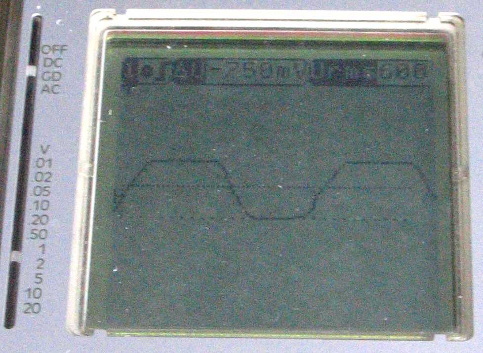

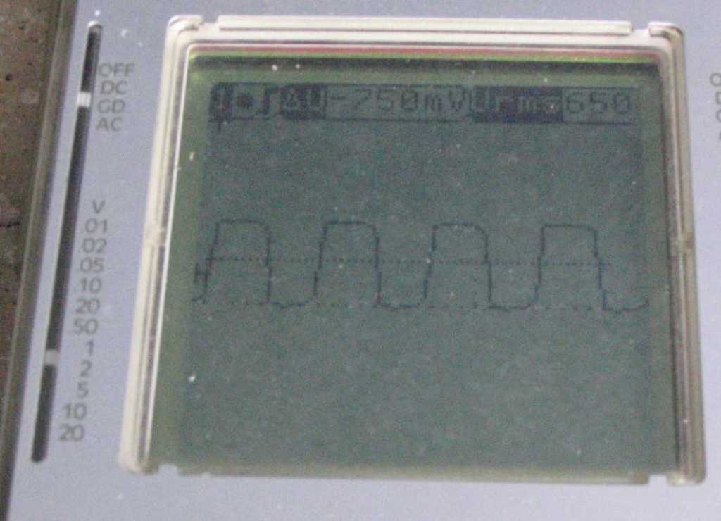

der vollständigkeit halber
Hallo an alle Reglergeschädigten
Falls bei soviel Auswahlmöglichkeit noch Bedarf an einer weiteren Möglichkeit für einen XT500 Spannungsregler besteht, hier noch meine Variante. Macht eigentlich das gleiche wie die Suppressordioden.
Wenn jemand einen Vorteil meiner Variante findet bitte Melden. Ich dachte ursprünglich meine Variante sei kostengünstiger als die Suppresordioden, hat sich aber bei Jürgens Einkaufkonditionen als fasch erwiesen.
Der Regler hält jetzt seit ca. 300km ohne Probleme und wird leicht lauwarm. Die Oszi-Bilder sind leider nichts geworden, da die Displayscheibe spiegelt. Bekomm ich aber auch noch hin.
Die beiden Dioden vor den Emittern waren aufgrund der Collector-Emitter-Freilaufdioden in den Transistoren nötig, Die Basis-Collector-Dioden sind Zenerdioden zur Spannungseinstellung anhand der Sättigungskurven. Die Transistoren sind Darlingtons. Die Widerstandswerte haben sich auch noch geändert. Sind aber noch unter 100 Ohm.
Auf der Lötseite habe ich noch eine Kupferplatte draufgebaut, so dass ich ein Quaderförmiges Gehäuse habe. Die beiden Löcher passen an die Originalregleraufnahme am Batteriekasten. Vergiesen mit Silikon muß ich noch.
So und nun die Bilder
Gruß Flo

Und hier noch die Oszibilder bei eingeschaltetem Licht mit Teilertastkopf 1/10. Einmal bei Standgas und einmal mit gerücktem Warmstartknopf (3500 1/min).
Der Regler hat auch schon eine Fahrt mit ausgeschaltetem Licht überlebt, da ich mal aus Versehen den Schlüssel nicht weit genug gedreht hatte.
