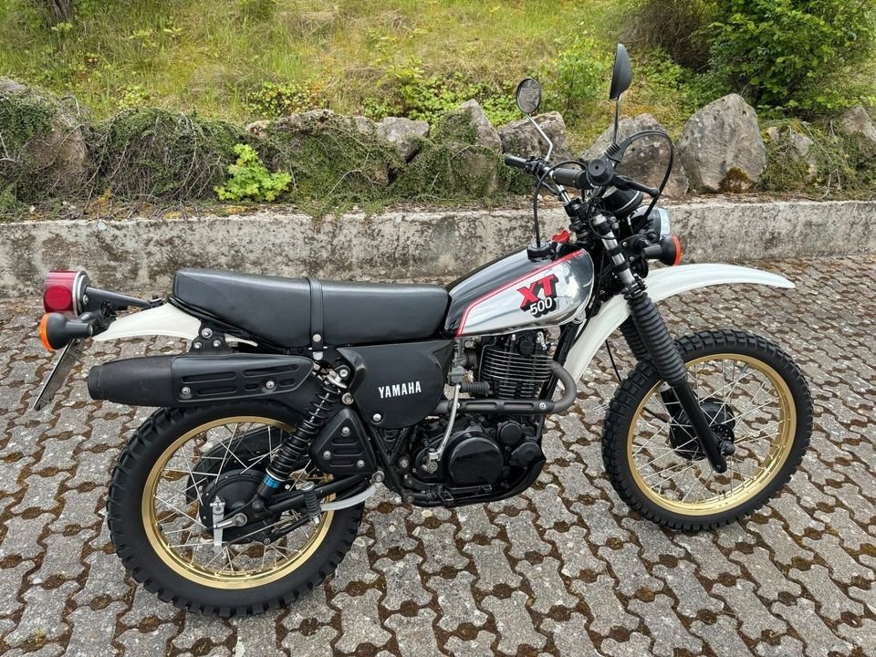

So heute hatte ich Zeit mal den P & H Original Replika ESD um zu bauen , der ist Ja optisch durch den S Schnuddel und die Flammbox weniger attraktiv , aber der Motor Läuft besser hat mehr Durchzug, und ich komme mit " Flatterjacke schneller auf 130 KMH, ist Leiser wie mit dem TT ESD ( war klar ) , der knallert schon wesentlich mehr, und beim herunterschalten patschelt es nicht mehr.....
Da bin ich mal gespannt wenn ich die Gabel und die längeren Dämpfer einbaue , ob es dann mit der Flammbox kollidiert ........

Ich weiß nicht ob das letzte Bild täuscht,
sieht aber so aus als würde dein Vorderrad
nicht mittig sitzen.
Re: Umgestaltung
Verfasst: So Jul 07, 2024 16:24
von pedal.pat
Auf dem Bild sieht es so aus in der Realität ist es nicht so :idea:
Danke für hinschauen :D
Zum Thema Flammbox und längere Dämpfer habe ich ein Bild von einer XT mit Gabelverlängerungen und Bilstein dämpfern angeschaut , scheint kein Problem zu sein :wink:
Re: Umgestaltung
Verfasst: So Jul 07, 2024 16:33
von Frank M
aus der Erinnerung passt das mit der Flammbox bis 390er Federbeine. Mit noch längeren Federbeinen steht die Schwinge irgendwann zu steil und die Federn schlagen an.
