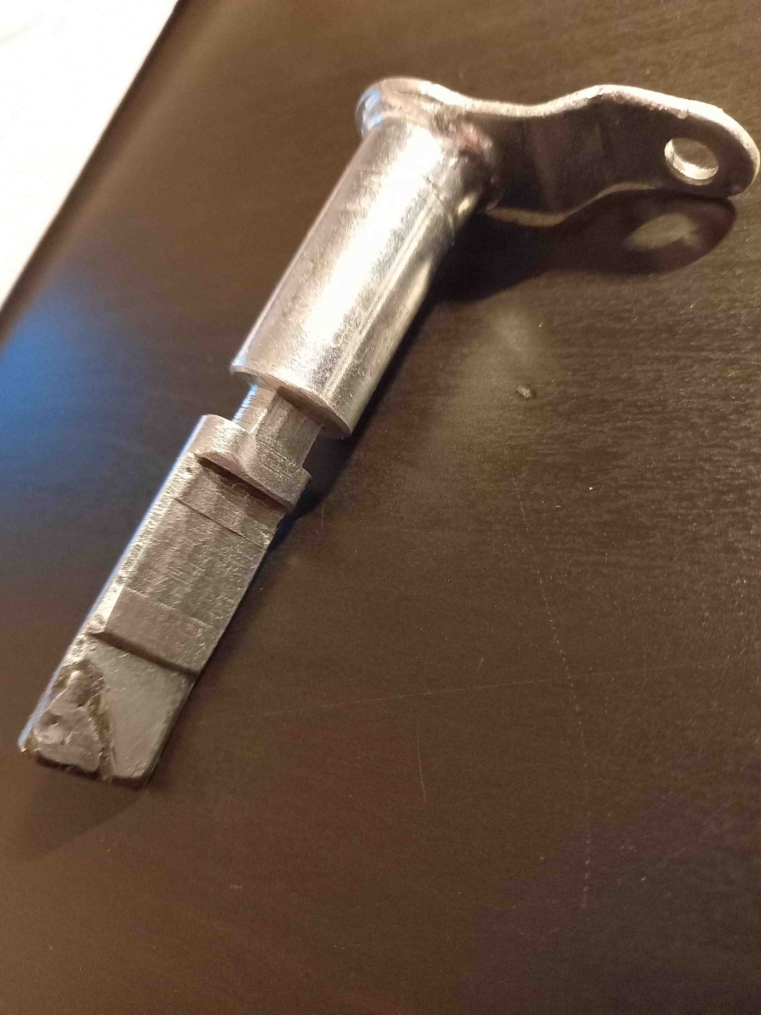

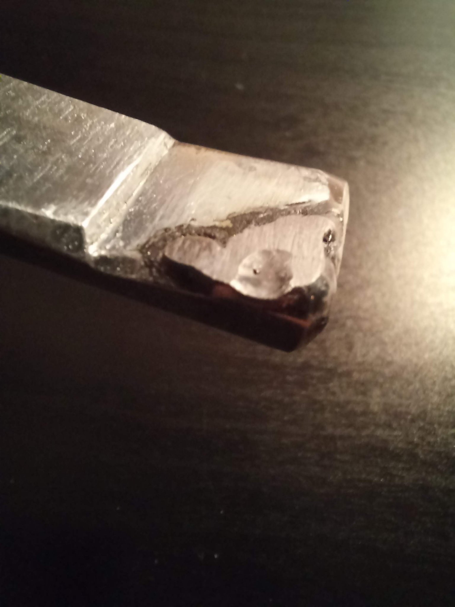

So toll sieht der Ausrückhebel nicht aus. Auch hat die Druckstange schon wieder ihren Eindruck hinterlassen.
Denke, ich bestelle mir einen neuen.

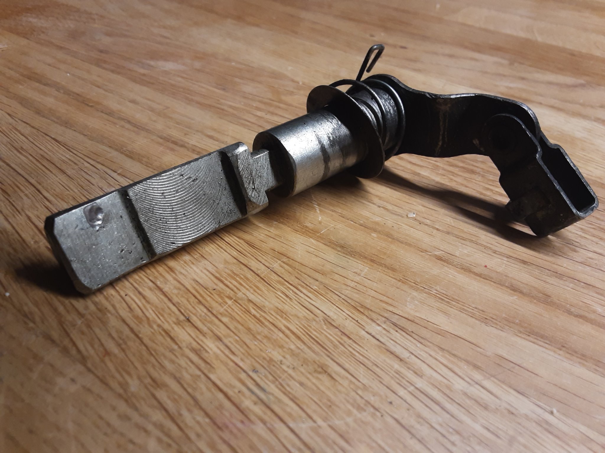

Täuscht das oder sieht der Hebel aus als wäre er schonmal bearbeitet worden (also zusätzlich zu der Schweißstelle)? Ich hänge dir mal ein Bild von meinem Hebel an. Der hat auch ne Druckstelle, hat aber vor Ausbau einwandfrei funktioniert.

Die beiden Hebel sehen ja schon sehr unterschiedlich von den Oberflächen aus. Habe fast den Verdacht, als hätte einer der Vorgänger den Hebel vieleicht selbst gebaut.
Aber egal, ich bestelle mir einen neuen bei Kedo und schaue, ob das dann reicht. Wenn nicht muss der Deckel eben noch mal ab und die Druckstange beguckt werden.

Ich könnt ihn Dir nochmal mit Hartdraht aufschweißen, aber vielleicht ist er wirklich selbstgeschnitzt, dann ists besser wenn Du einen Neuen montierst.

Bei dem Hebel den Christof zeigt ist die Einarbeitung die durch die Betätigung entsteht etwa 5 mm weiter oben als beim HansFlens.
Wie ist das möglich?
- Beiträge: 6561
Re: XT springt nach Neuaufbeu nicht an.
Die Ebene die auf die Ausrückstange drückt ist schief, und das gehört auch so, da man das Spiel durch Höhenverstellung mittels der speziellen Exzenterstiftschraube einstellt.

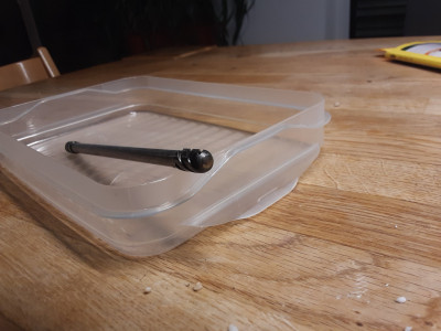

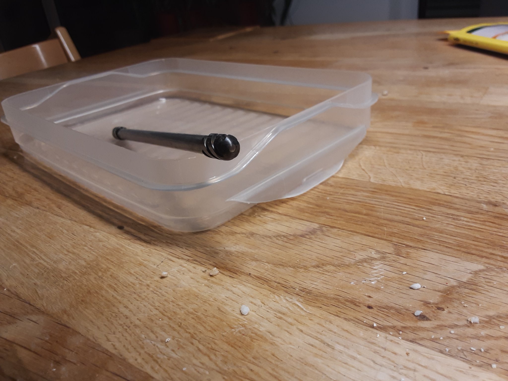

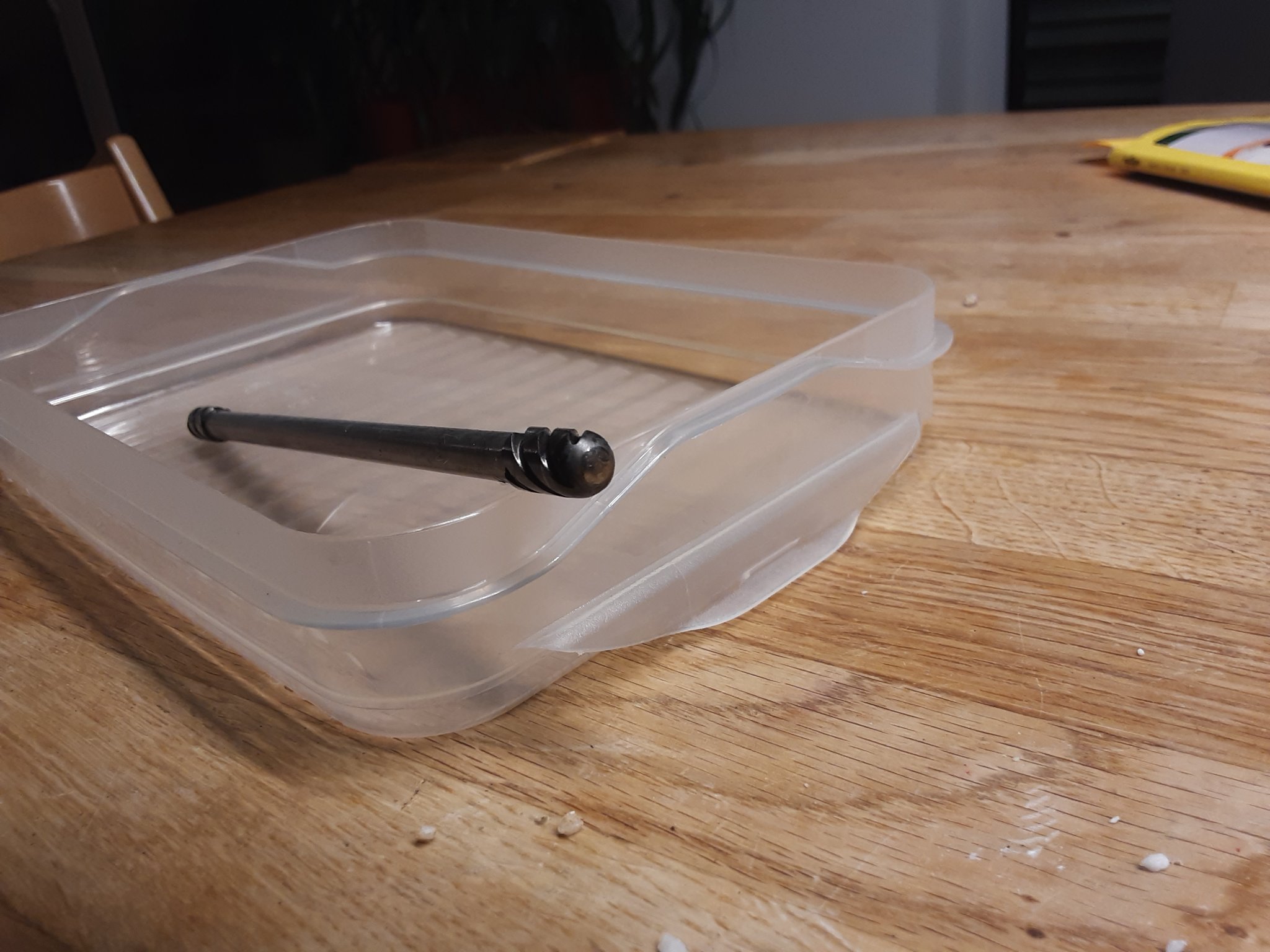

ich habe mir jetzt die Kupplungsinnereien auf der rechten Seite nochmal angesehen. Die Zentralmutter sitzt bombenfest. Der Druckpilz hat eine minimale Eindellung von vielleicht 0,3 mm, aber die Druckstange misst nur 179 mm. Hatte woanders im Forum gelesen, dass sie neu wohl ca. 185 mm haben soll. Schätze, in der Addition kann das schon reichen, um die Ursache zu sein.
Dann werde ich mal in den sauren Apfel beißen und nochmal 55 Euro für 'ne neue Stange ausgeben.
