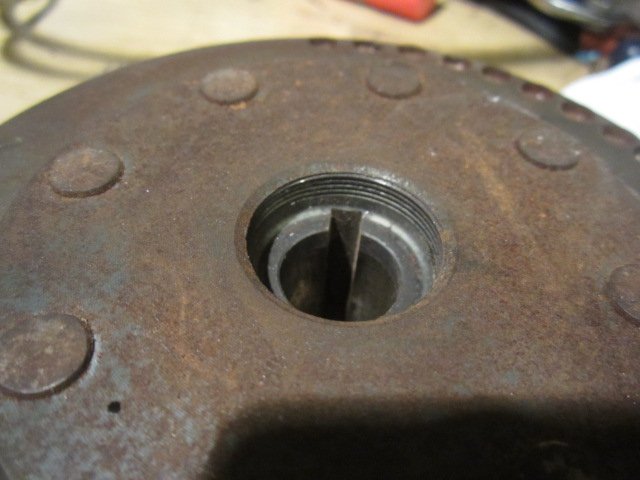

Hi Georg,
Bilder würden mir ja schon mal als erstes reichen
, daran könnte man dann schon grob sehen ob die überhaupt passen....der XT350 Regler passt schon mal 1 zu 1 :wink:

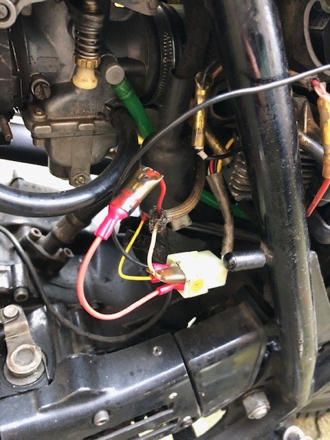

Beitragvon Hanno » Mo Okt 24, 2022 10:36
So, hab meine XT am Wochenende auf 12V umgestellt. Ich hab vorerst den Ami-Regler für 18 EUR eingebaut. Als Rücklicht ist eine LED BAZ15d im Einsatz, geht zitterfrei und sehr hell. Jeweils eine Blinkerbirne auf jeder Seite ist auch LED. Anzeige und Blinker gehen sehr gut. Habe eine 12V-GEL-Batterie von KAGE verbaut. Das Licht funktioniert mit H4 55/60 sehr gut, aber erst ab ca. 2500 UPM. Darunter ist es deutlich schwächer. Eine ausgiebige Testfahrt steht wetterbedingt allerdings noch aus.

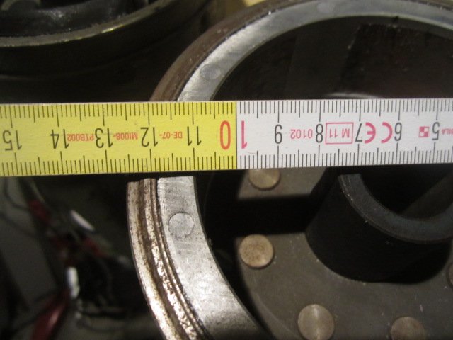

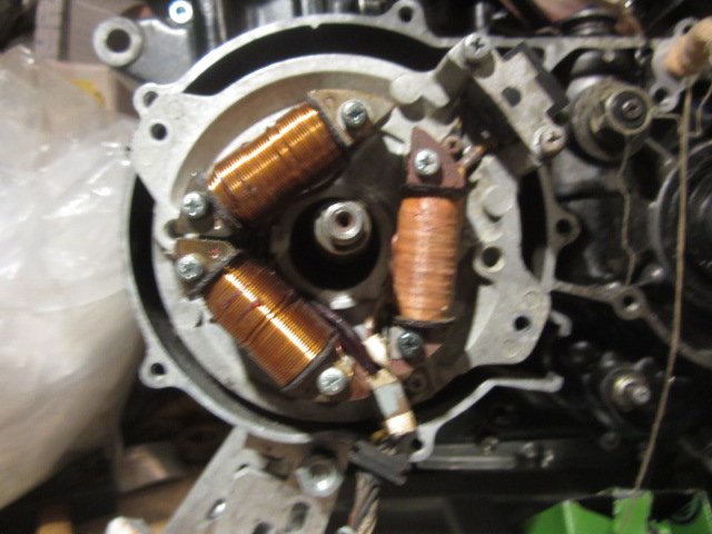

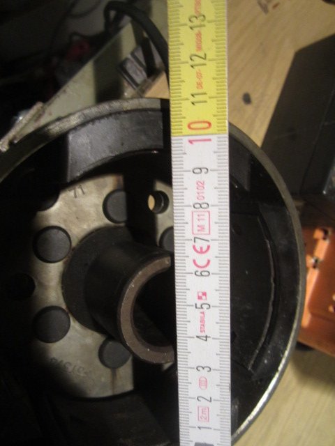

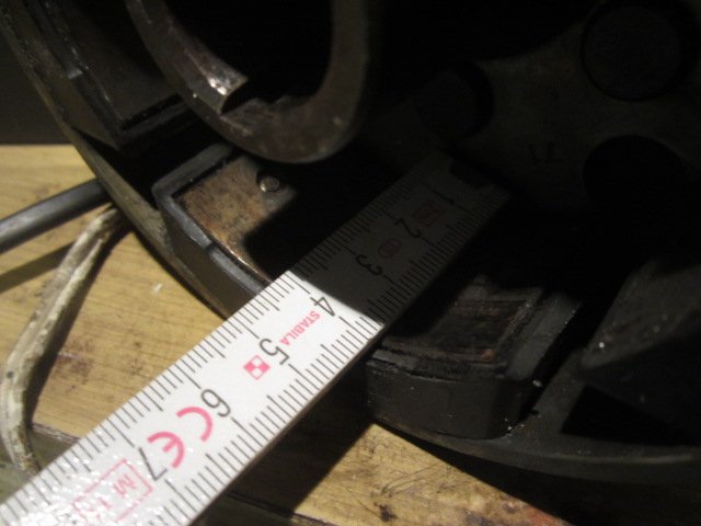

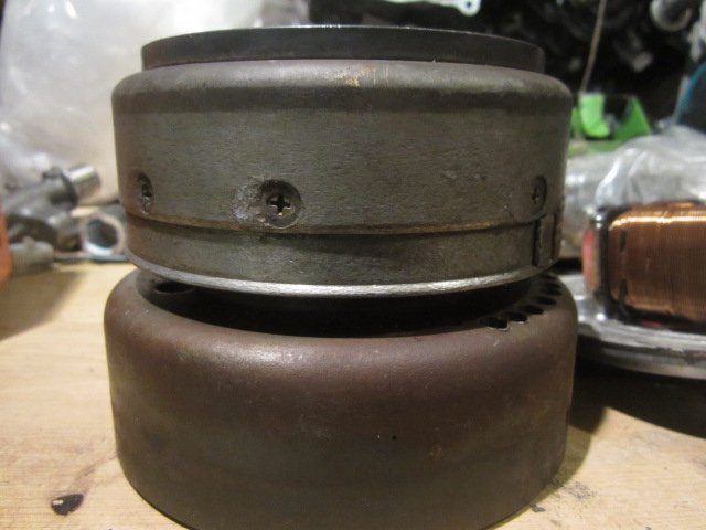

Beitragvon TT Georg » Mo Okt 24, 2022 11:06
Sodele!
Frau inne Arbeit geschickt, Kind zur Schule gebracht, Essen gekocht, Haushalt gemacht, nun mal den wichtigen Dingen im Leben nachgehen. Neben restaurationsanfragen TT600 und reichlich was organisieren, seit ihr nun dran.

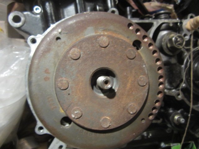

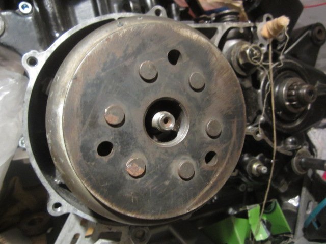

Fotos:

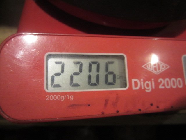

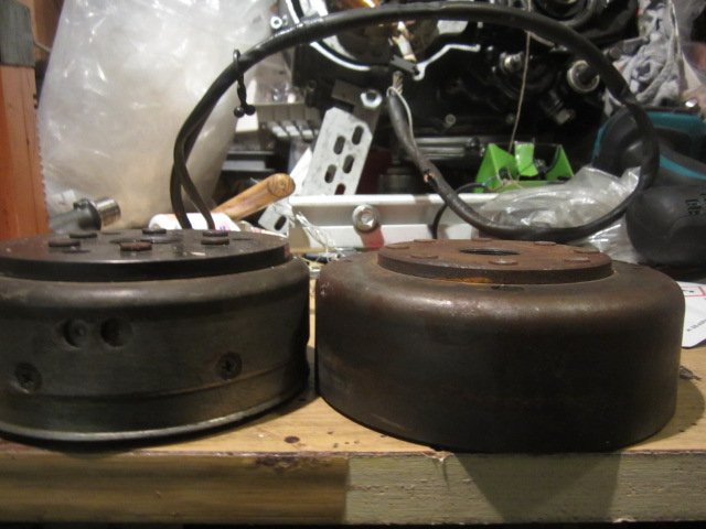

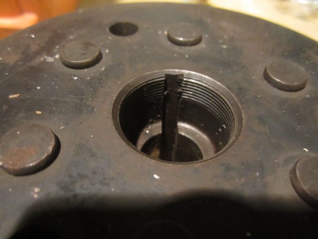

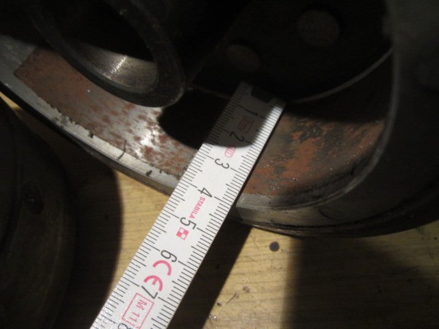

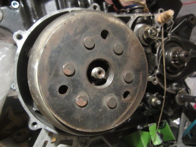

Beiträge: 3507
Re: 12V Lichtmaschine von 87er in 81er einbauen
Beitragvon TT Georg » Mo Okt 24, 2022 11:13
Der Kurbelwellenstumpf Konus ist gleich. aber im Polrad selber sitz er eben unterschiedlich. gewogen habe ich auch mal, leider macht die Waage bei über 2kg nicht mher mit. egal, die wiegen beide so um die 2,2kg.
Die Spulen selber sind kleiner im Radius/Durchmesser, für eben ja den Kleineren Durchmesser des 350er Polrad.
Und allein deswegen kommen wir da hier nicht weiter. da ist man mit der 12V spule vom REX und auch Regler, und oder Kedo besser mit bedient. zumal das 350er zeug ja nun auch alt wird.

so, hab den Ami-Regler mal gemessen, der gibt leider bei Gas über 3000 UPM 15,5 V als Ladespannung an die Batterie. Ich denk, das ist grade für die Gel-Batterie zu viel. Hab jetzt mal einen alten Regler der XT500 mit Original-12V angeschlossen:
alter-Gleichrichter-weiß auf neuer-Regler-weiß, alter-Gleichrichter-rot auf neuer-Regler-rot, alter-Regler-gelb auf neuer-Regler-gelb und neuer-Regler-schwarz direkt an Batterie-Masse. Das funktioniert zuerst einmal recht gut, alles geht und die Batterie-Ladespannung liegt zwischen 13,5 und max 14 V. Licht ist auch ok mit H4 60/55.
Testfahrt folgt bei Gelegenheit.
