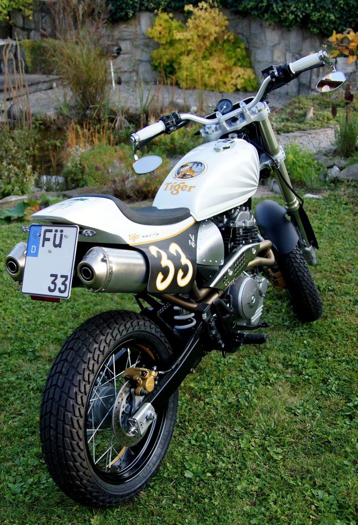

Mwo
- Beiträge: 23
- Registriert: Di Jan 04, 2022 13:48
Re: Supermoto -Umbau
in die SR-Schwinge passt halt nur der 150 gut rein.
Aber schaut mal auf das Bild. So ähnlich sollte die XT von hinten halt aussehen.
Gruß, Mäffe
Gruß, Mäffe
