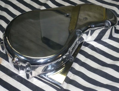

gibt mal wieder etwas Fortschritt - der Limadeckel mit E-Starter Antrieb ist nu auch fertig.
Etwas poliert:

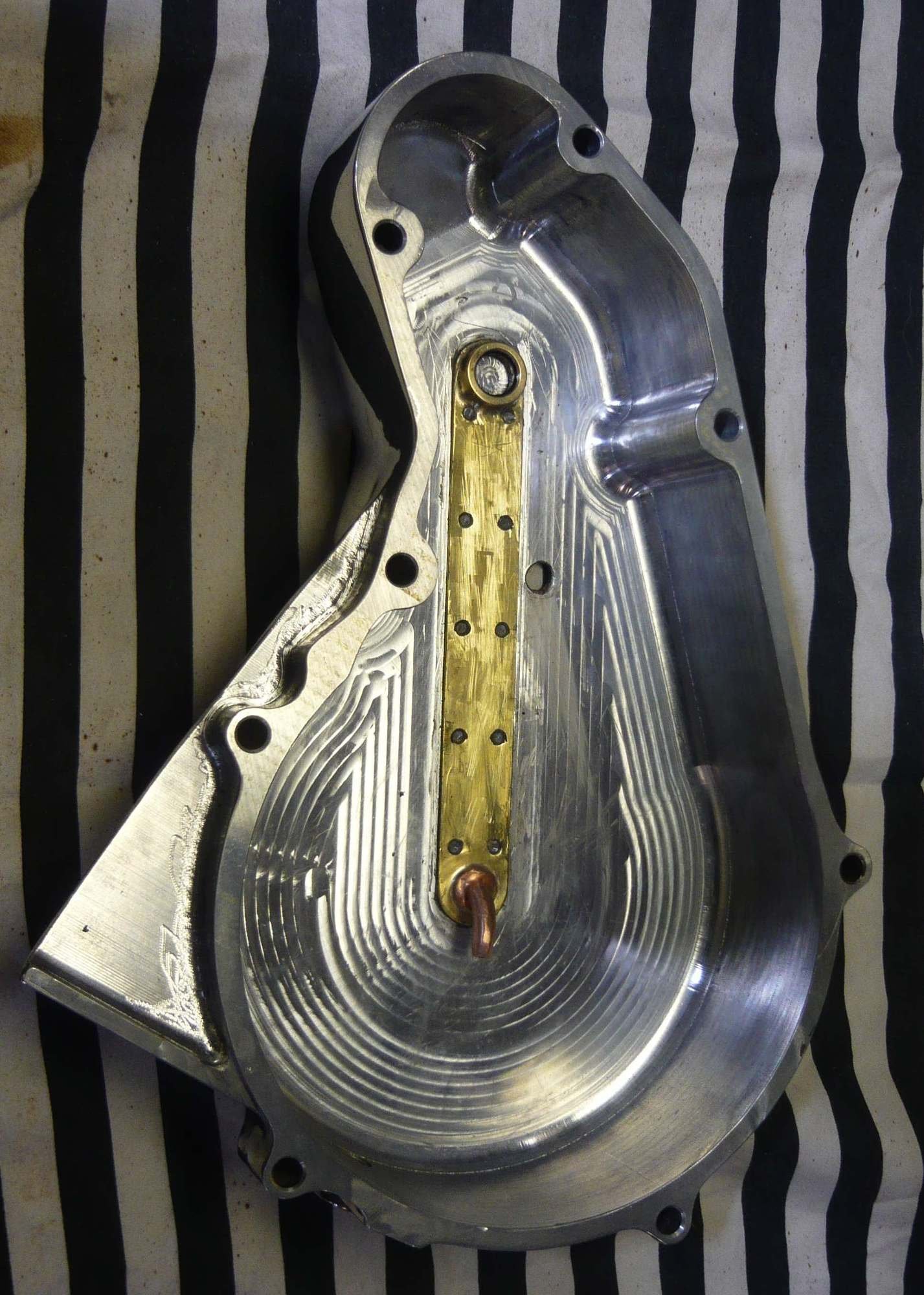

Und vor allen Dingen den Ölkanal zur Schmierung des Freilauflagers fertig gestellt:
Nächstes Wochenende noch die Dichtung schneiden und dann kann der Deckel endgültig zu :dance
Gruß Kulle

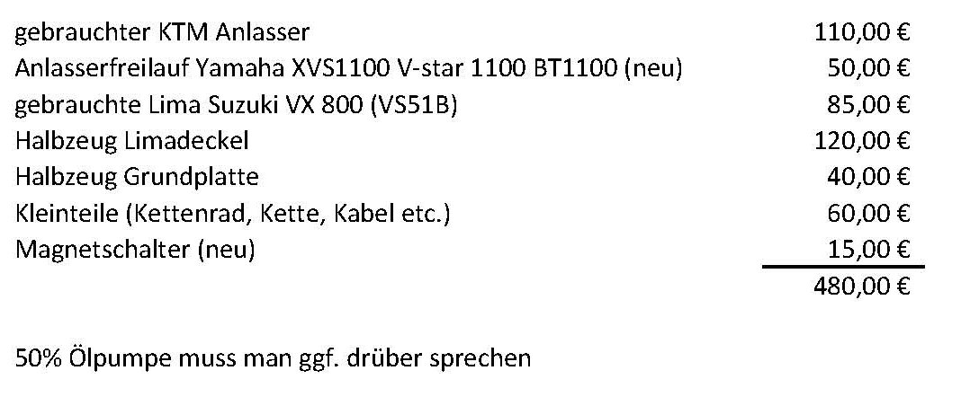

Sollte sich jemand finden, der sich berufen fühlt das Projekt fortzuführen, würde ich den kompletten E-Starteranbau zum Materialpreis (s. u.) abgeben. Aber bitte realistisch bleiben - es ist ein Projektstand und kein fertiger E-Starter Anbausatz, der mal eben schnell an einem Wochenende angebaut ist. Da sollte sich schon jemand mit befassen, der weiß was er tut. Und Langzeiterprobung gibt es natürlich auch nicht - eben ein Prototyp der soweit erst einmal funktioniert! Auf jeden Fall ist Folgendes zu berücksichtigen:
  • der E-Starteranbau hat nur eine Lichtmachine und keine Zündung, also eher für XT-Motoren und nicht für SR-Motoren geeignet
  • 50% Ölpumpe sollte meines Erachtens auf jeden Fall verbaut werden, um den Mehrbedarf an Ölfluss zu decken
  • Neutralschalter enfällt für Ölrücklauf
Wenn sich niemand findet, verpacke ich alles gut und lagere es ein, bis ich nicht mehr kicken kann und und dann eben in den sauren Apfel der Optik beissen muss :cry: Aber soweit bin ich momentan glücklicher Weise noch nicht :dance
