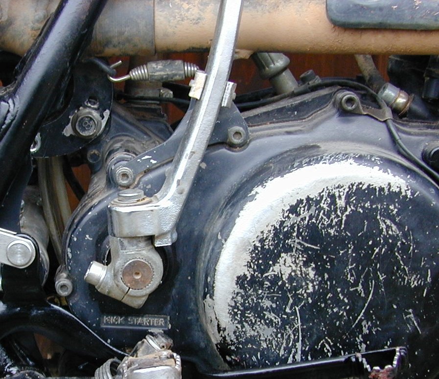

An meinem "MX XT500" Derivat habe ich rein vorsorglich gegen das Ausklappen bei etwas stärkeren Fliehkräften einen
kleinen starken Magneten am Kupplungsdeckel unauffällig platziert. Das ist eine sehr effektive Art, den kleinen Pinuckel
am Kickergelenk in seiner Aufgabe zu unterstützen. Der hält den Hebel ziehmlich gut in eingeklappter Position.
für mein Crossmoped hab ich mir sowas mit einer Klemme gemacht, weil der Kickerhebel nach Sprüngen und welligen Kurven immer ausgeklappt ist. Ist letztlich nur eine Klammer für PG-Rohre und ein kleines Alu-Halteblech, das mit an den Gehäusedeckelschrauben befestigt wird. Ausklappen, Ankicken, Einklappen, hält den Kicker bombenfest in Parkposition. Irgendwo hab ich noch ein Bild davon, ich gucke heut Abend mal.

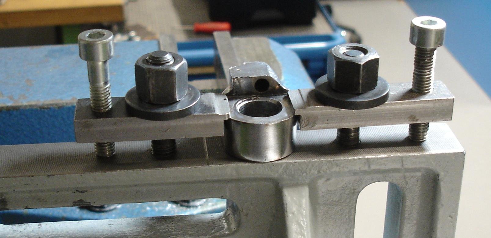

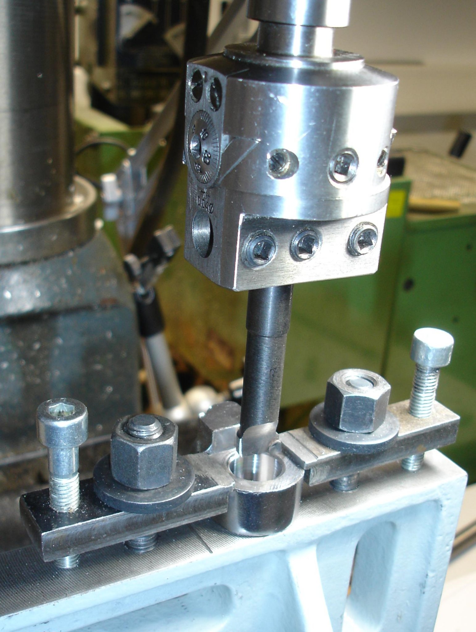

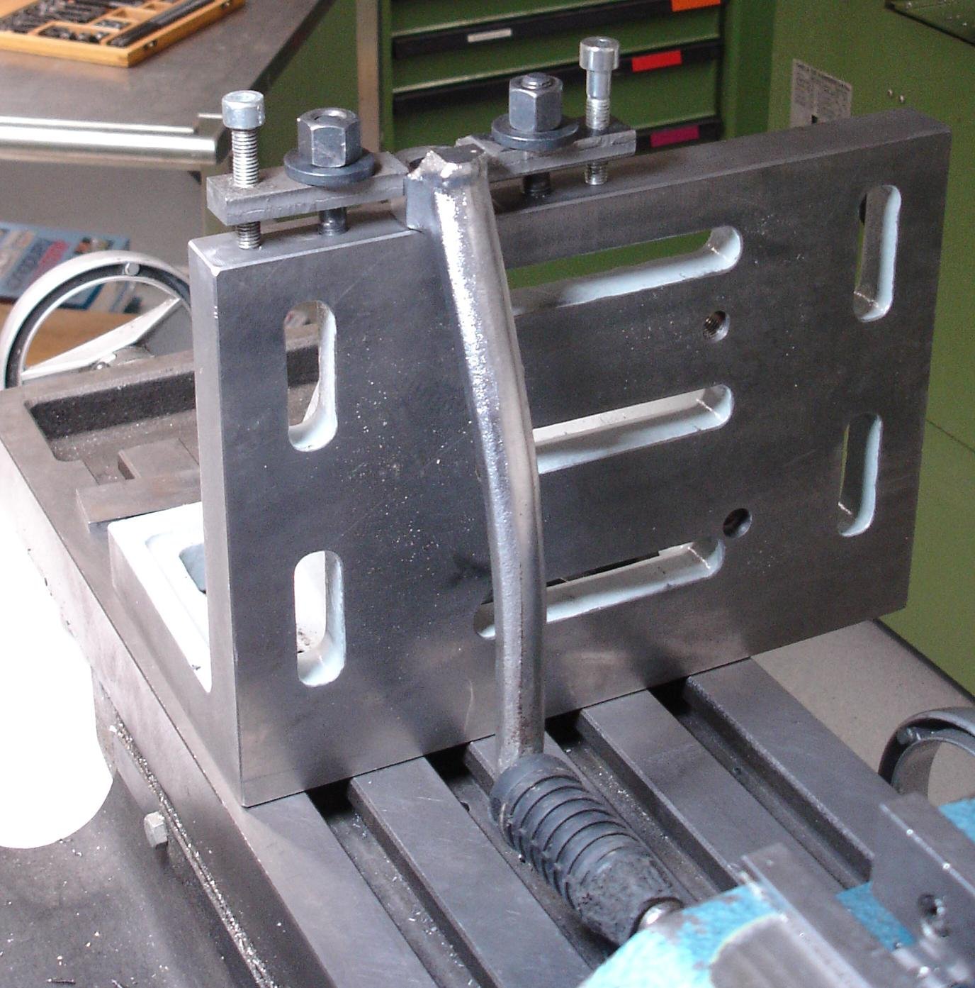

Die Aufspannung des Hebels geht ganz gut, wenn man entsprechend ausgerüstet ist. Die Spannpratzen sind spezial, die hatte ich noch von einem anderen Projekt übrig, für das ich sie mal extra angefertigt hatte.

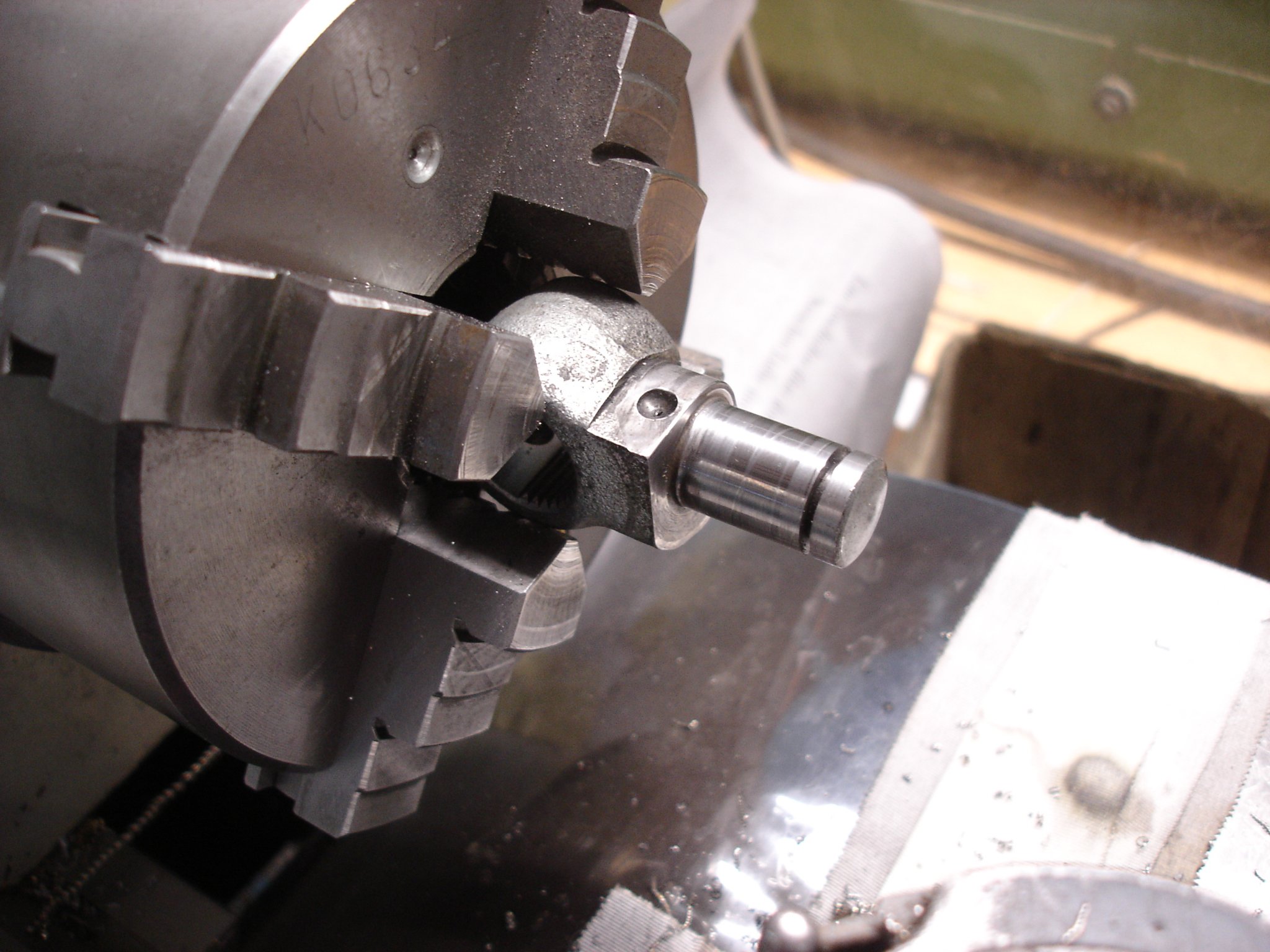

Wie hart die Bohrung ist, muss ich erst schaun. Das Gegenstück mit dem Bolzen ist jedenfalls ziemlich weich, den hab ich schon überdreht, dass er wieder rund und zylindrisch ist. 4/10mm mussten runter, das geht noch.

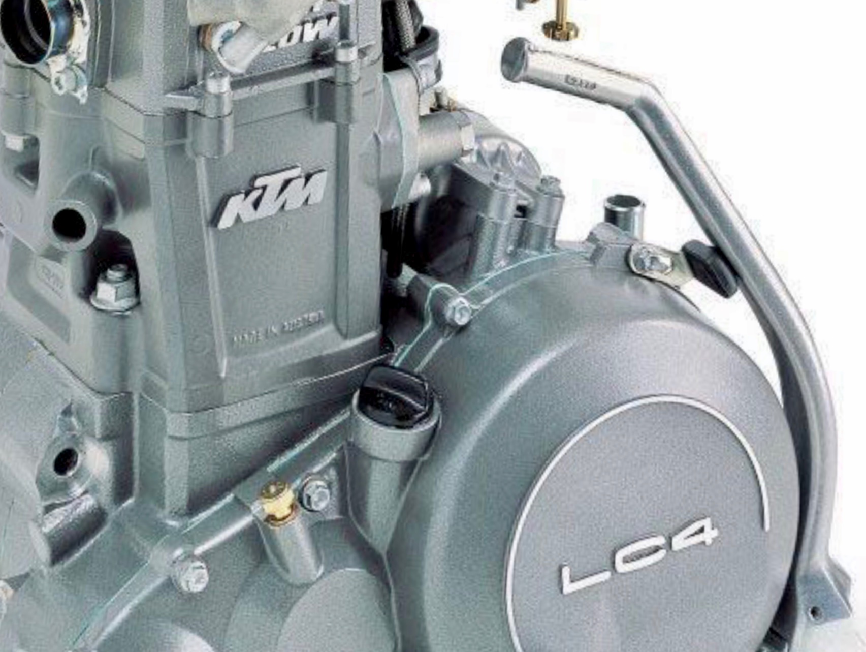

Ich habe so ein Teil von einer KTM an einer Sumo dran.
Aber nicht weil der Kickstarter ausgeleiert ist , sondern weil er gegen den Tuning Krümmer dengelt.
Auf dem Foto hier, ist der Kickstarter nicht richtig eingerastet. Da ist extra eine Gummiwulst zum arretieren des Kickstarters.
Dieser Halter hat bei KTM die gleiche Funktion wie Frank seine Klemme.

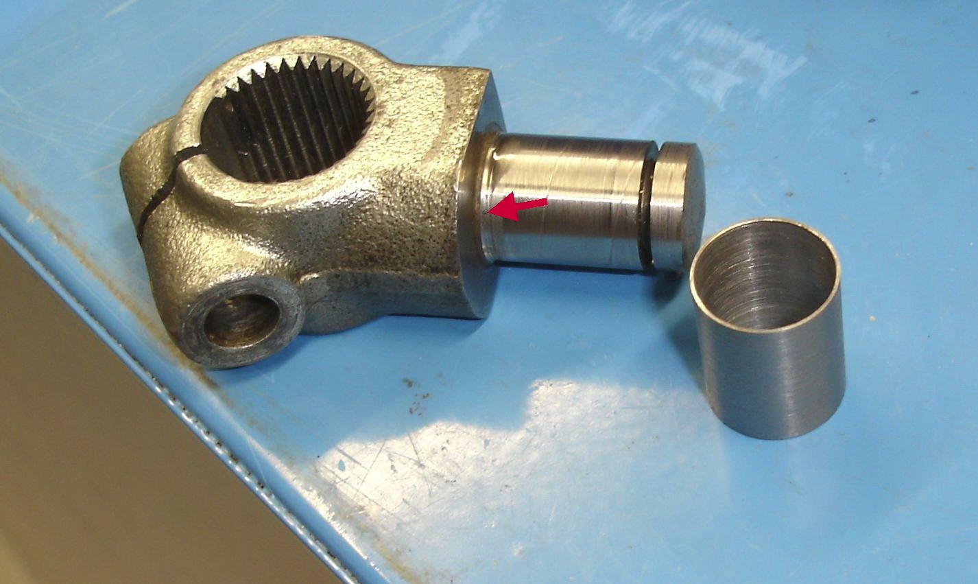

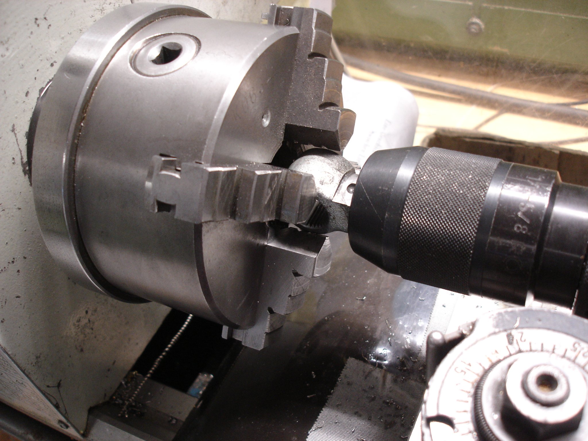

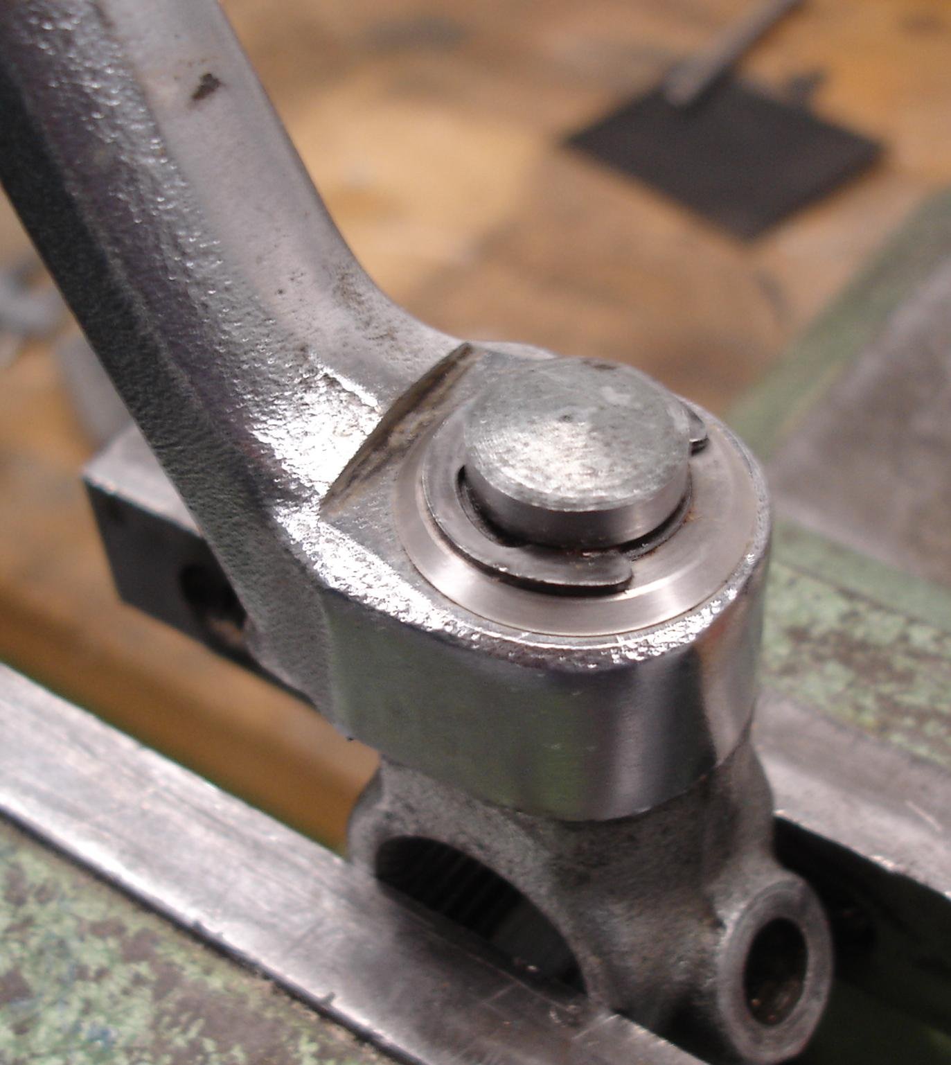

Hab noch einen russischen, etwas ausgebrochenen PKD-Drehstahl gefunden, vielleicht auch schwarze Schneidkeramik, keine Ahnung, ich konnte ihn jedenfalls einigermaßen mühsam mit meiner Diamantscheibe anschleifen. Damit ließ sich das harte Loch -mit meinem ebenso russichen DM20.-Ausdrehkopf- schön spanen
Dann eine stramm auf dem Bolzen sitzende Hülse aus C45 gedreht, und aufgepresst. Ich hab absichtlich kein Loctite, sondern Molykote Festschmierstoff genommen. FALLS sie runter muss, oder sich mal mitdreht, dass es nicht frisst.
Dann noch aus Schönheitsgründen aus VA eine Distanzscheibe zum Benzingring gedreht, damit die Vielscheiblerei ein Ende hat. Der Benzingring muss es nochmal tun, ich hatte grad keinen Passenden.
Jetzt ist der Kicki praktisch spielfrei, die Lagerung trägt auf großer Fläche und sollte damit einigermaßen ausnackelungssicher sein.
Bitte immer gut schmieren...

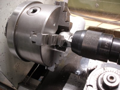

Frage: Als du den Zapfen mit dem Bohrfutter ausgerichtet und im Vierbackenfutter gespannt hast, hat das zufällig gepasst daß das auber spannt oder ist das untere Schmiedeteil passend zum Zapfen ?
Ich hätte die Buchse aus Messing o.ä gemacht, einfach weils auch ohne Schmierung besser läuft. Der Verschleiss ist vielleicht höher aber kann man ja wechseln.

Spannpratzen hätte ich wohl , auch solche Russen-innenbohrer mit Hartmetall und das dazu passende Spannfutter.
Leider hätte mir die vertikale Platte zum Aufspannen gefehlt. (Wie hast Du die auf dem Kreuztisch befestigt?)
Die Aufspannung im Vierbackenfutter samt Ausrichtung des Zapfens wäre mir auch möglich gewesen. Nun aber meine Paranoya bzgl. gebrochenem Zapfen. Auf dem Bild ist eine Stelle zu sehen, die verdächtig aussieht (s. Bild). Kann auch ein harmloser Span sein, aber wenn Yam häufiger solche' Bolzen* gedreht hat, wo innen nichts ist, wäre mir wohler, sie geröntgt zu haben. Fazit: rework geht, wenn man es kann und die Infrastruktur und die Zeit hat, aber der Aufwand ist gewerblich unbezahlbar.
