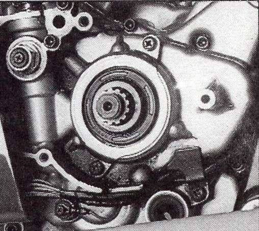

Würd ich mich nicht trauen. Den Simmerring kanns Dir jederzeit weiter reindrücken, dann wars das mit der Getriebeschmierung. Also irgendwas solltest Du als Abstandshalter auf alle Fälle vorsehen.
Gegen Raushüpfen hab ich damals das hier verbaut:
Sieht jetzt, zwanzig Jahre später, noch genauso aus :-)

da gab es von Yamaha doch sogar ein Blech zum Vorschrauben.

Wenn das der Fall wäre, (eher bei späten SR 48T) dann wundert mich bei fehlendem Blech nichts.
Die Schraublöcher sind nach innen offen und dann suddelt das prächtig den Kettenantrieb nass.
Bei XT Blöcken gab es das nicht, weil nach 91 gab es das nicht mehr.
Wenn alles nicht, den Ring extrahiern, die Umgebung entölen prüfen ob Riefen und einen neuen Ring mit Kleber montieren. Das sollte dicht sein.

Das Blech kam bei den späteren SRs, dafür sind allerdings Angüsse für die Schrauben hinzugefügt worden.
