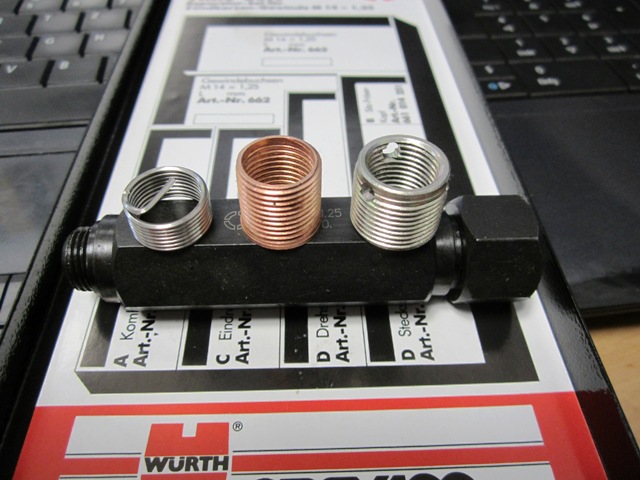

Bin mit dem reparierten Kopf gut 1000km gefahren, heute festgestellt, dass es neben der Kerze rauspfeift.
Wenn ich den Kicker langsam über den OT drücke, spür ich nen leichten Luftzug, leichte Gasstöße bei Leerlauf werden mit schwarzen Wölkchen quittiert, das Kerzenbild ist etwas mager. Einen Schaden kann ich von außen nicht erkennen, die Kerze lässt sich sauber und leicht rein- und rausdrehen. Der Gewindeeinsatz scheint da zu sitzen, wo er hingehört. Aber irgendwie blästs durch. :(
Schätze, so brauch ich mich nicht auf den Weg nach Belgien machen. Kann man sowas abdichten, ohne den Motor zu öffnen?
Yahmama
Beiträge: 609
Wohnort: Schaffhausen
Re: Kerzengewindereparaturbuchse frittiert
Beitragvon Yahmama » Fr Jul 04, 2014 21:43
mit einer Stahlkugel oder ähnliches eins aufs Gewinde geben. so dass sich die Buchse aufweitet wie ein Königexpander. Ersten 2 gewindegänge gehen dadurch eventuell hinüber.
Beitragvon Merry » Sa Jul 05, 2014 6:58
Is ja nur ein Helicoil drin. Da trau ich mich nicht drauf rumklopfen. Am Ende bricht da was aus und fällt mir auf den Kolben.
Ich schätze mal so Dinge wie Gewindekleber, Dichtsilikon oder Flachs fallen wegen der Hitze komplett aus. Werd Montag vormittag mal beim Instandsetzer vorsprechen, der soll mir nen ordentlichen Einsatz einbauen.

Mein persönlicher Favorit ist die Ensat Buchse.
Allerdings ist das dann auch die letzte Reparatur Stufe.

Ich dachte es handel sich um eine Gewindebuchse.
aber eigentlich sollte doch die quetsscheibe bei der Zündkerze über den Helicoil gehen und so abdichten.
hast du es mal mit einer neuen Zündkerze versucht? und sonst würde ich mal den versuch machen mit einer Kupferscheibe zusätzlich unter der Kerze.
