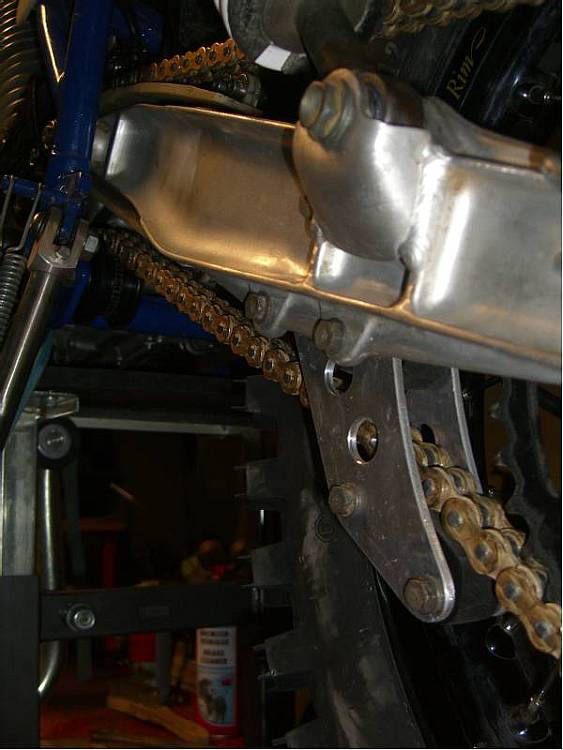

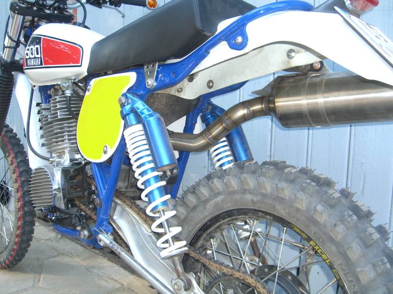

Schön gelöst mit der Kettenrolle
Fast noch besser gefallen mir die Alu-Raupen auf Bild 11

Hi ZiroMoinsen,
Die Kettenlinie sieht seitlich jetzt ziemlich gut aus. Wenn die Federung 6 cm eingefedert ist, (ungefähr soviel sackt die Mopete mi den ITC-Federbeinen ein, wenn ich mich im Stand drauf setze), dann liegt die Kette oben unter Zug nicht auf dem Schwingenschleifer auf.
So langsam wirds was.![]()
Gruß vom ziro
die Kettenlinie kannst Du auch noch mit der Zahnanzahl des hinteren Zahnrades "ändern", wenn Du zB auf 50 oder 52 Zähne gehst.
Ist dann halt kürzer übersetzt, zum Ausgleich kannst beim vorderen Ritzel ja größer werden...zB auf 17 gehen...
Normalerweise sollte so ein Geländehobel eh kurz übersetzt sein - aber den Reifen nach zu urteilen bist Du ja eher auf der Strasse oder im gemischten Betrieb unterwegs...

HorXT, soweit ich weiß ist der motor in ziro's rahmen höher positioniert, dh die kette hat im zugtrum mehr abstand zum schwingenlager als sonst üblich.

Re: KLX 250 A/B Schwinge, Schwingenschleifer
Moinsen,
ja genau, der Motor ist höher in den Rahmen gehängt.
Reifen....ähm...da kommen noch andere drauf.
Gruß vom ziro
Gruß vom ziro

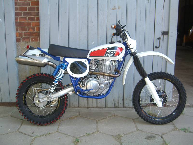

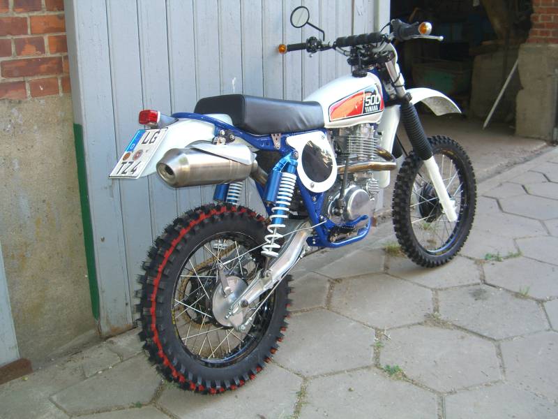

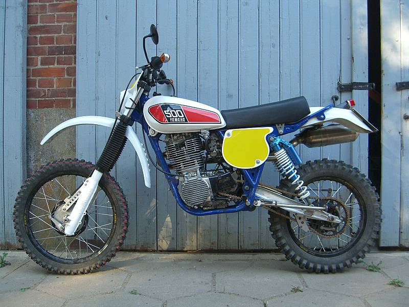

So, Reifen habe ich heute dann auch schon mal umgezogen. Jetzt steht sie auf wunderschönen "Würfel-Socken"

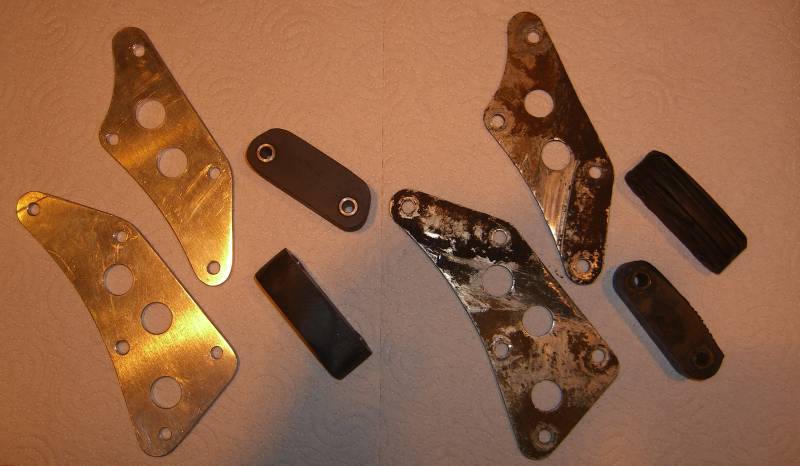

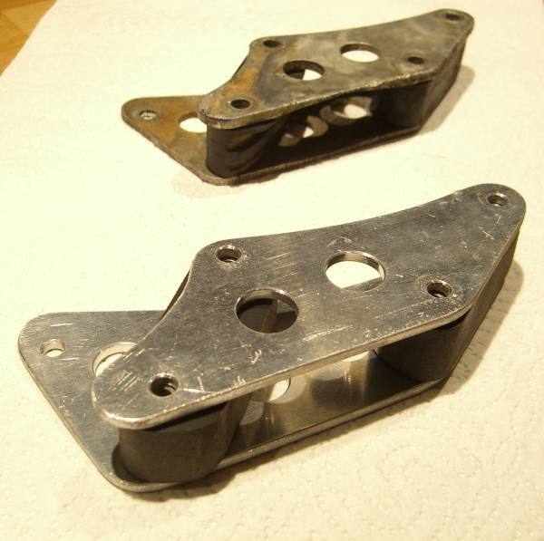

Dann war noch Zeit an der Fräsmaschine die Kettenführung neu entstehen zu lassen. Die alte Kettenführung war doch recht stark angeschliffen und die Schleifklötze waren auch am Ende.
Distanzbuchsen für die Hinterachse noch schnell fertig gedreht. Jetzt fehlen nur noch die Buchsen für die Federbeinaufnahme unten, die Federn der Stoßdämpfer sind vom pulvern noch nicht zurück, Kette fertig aufbauen und den Auspuff umschweißen. Der muß noch um die neuen Stoßdämpfer herum geführt werden...
Vielleicht kann ich nächstes Wochenende schon fahren...
Gruß vom ziro
Wieso das eigentlich?ja genau, der Motor ist höher in den Rahmen gehängt.
ziro
- Beiträge: 99
- Registriert: Mo Jun 21, 2010 19:46
Moin Merry,
durch die wesentlich längeren Federbeine, macht die Schwinge ohne Änderungen, ja eine recht steile Bergabfahrt nach hinten/unten. Von der Seite gesehen, kommt die Kette vom Ritzel recht gerade bis zum Schwingendrehpunkt und dann kippt die Linie stark nach unten ab, wie die Schwinge halt läuft.
Dadurch hat man eine sehr starke Belastung des oberen Schwingenschleifers und die Belastung der Kette ist sicher auch nicht uninteressant. Das zerrende Ritzel bei Last, will die Kette ja nach vorne holen. Dadurch wird das hintere Kettenrad mit nach oben gezerrt und drückt somit in die Stoßdämpfer und nimmt Federweg oder versteift die Federung.
Das sind alles Nebeneffekte, die man durch eine recht gerade seitliche Kettenlinie vermeidet oder minimiert.
Also hat man zwei Möglichkeiten. Es wäre das Beste, den Schwingendrehpunkt nach unten zu setzen, um eine horizontalere Linie der Schwinge zum Ritzel zu erhalten. Oder eben den Motor hochzusetzen.
Schwinge nach unten ist das Optimum in meinen Augen, da den schweren Motor hoch zu bauen, auch den Schwerpunkt des Motorrades nach oben bringt.
Der Vorbesitzer meiner Mühle, hat sich aber trotzdem für die Motornummer entschieden. Lag wohl an seinen nicht vorhandenen Schweißkünsten...
Ich muß aber sagen, das die Fahreigenschaften sehr sehr gut damit waren. Nur hat mir die Einzelanfertigung seiner Schwinge, die er hat bauen lassen, optisch überhaupt nicht gefallen.
Und deswegen jetzt Umbau auf Kawa-Schwinge mit richtig geilen Dämpfern.
Gruß vom ziro
Gruß vom ziro

Eine Tankfüllung habe ich heute schon rausgeblasen.
Fazit:
Gestern Nacht noch bis um 1 Uhr die Auspuffanlage gebaut. Konnte es nicht mehr erwarten, heute anzugasen.
Vielen Dank für Eure Tipps und Anregungen. Die Kettenführung ist perfekt. Es bedarf keiner Feder belasteten Kettenspannrolle.
Gruß vom ziro
Fazit:
