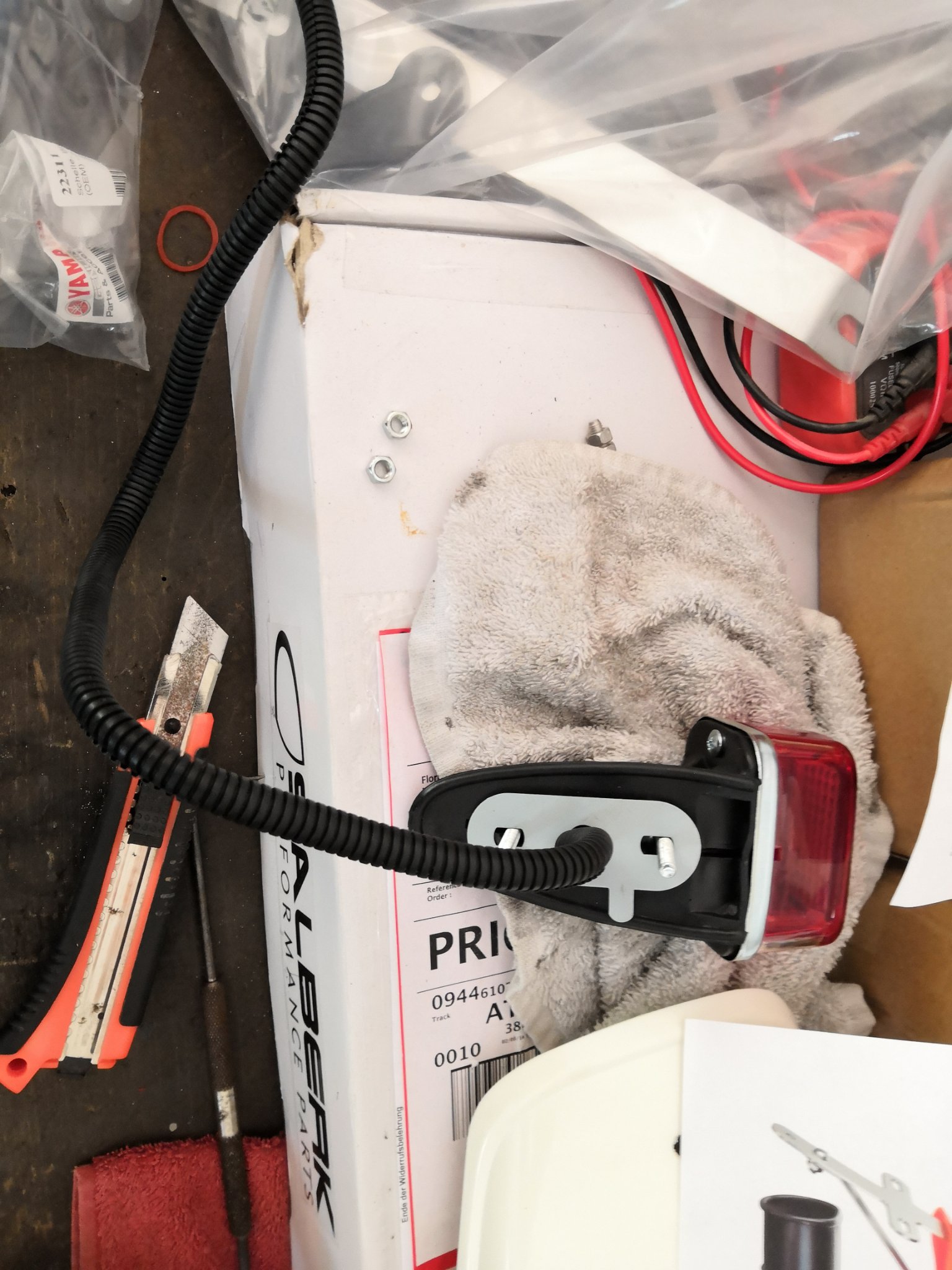

Hallo Leute,
Bin gerade dabei meine XT etwas zu restaurieren, und möchte das Kedo Rücklicht verbauen...
Nun ist aber unter dem Rücklicht ein komisches Blech und ein paar Muttern... Kann mir jemand sagen wie das genau montiert gehört?
Kann mir nicht vorstellen, dass das Blech oder die Muttern über dem Kotflügel gehört?!
Danke und schöne Grüße

Re: Mini-Kennzeichenhalter französisches Rücklicht von Kedo
...völlig richtig erkannt...Blech und Muttern gehören unter den Kotflügel, ...damit das auch hält...
- Beiträge: 7214
sicher? Ist schon 'ne Weile her, aber ich meine das Blech mit den beiden Gewinden kommt so in das Gummi des Rücklichts gesteckt, dass nur noch die beiden Gewinde unten rausgucken. Ggf. neue Löcher in den Kotflügel bohren, Rücklicht aufsetzen und mit Muttern/Scheiben von unten verschrauben.
...das Blech in dem die Schrauben sind ist schon im Gummi...das Blech vom Foto könnte man bei der XT mit Blechkoti auch weglassen....
OK, also ich hab das Blech jetzt Mal weggelassen, dann liegt das Licht richtig schön satt auf.
Ich hab den TT500 Kotflügel als Set gekauft, somit auch auf der Unterseite den Edelstahlwinkel...
Passt eigentlich ganz gut, jedoch muss ich mir noch was bezüglich der Blinker einfallen lassen... Viel Luft ist nicht zum Endtopf (Sebring).

ah klar, jetzt sehe ich's auch, danke.

Dieses Rücklicht habe ich schon drei- oder viermal bei Lakritzens bestellt. Hübsch isses ja aber eher miserabel verarbeitet, das hat mir bei der letzten Bestellung auch der freundliche Mitarbeiter am Telefon bestätigt.
Hab mir seinerzeit dann aus einer stabilen Fassung für Doppelfadenrückleuchten mit eingegossenen Leitungen (TRX Originalrücklicht) das Nötige rausgeschnitzt und mit dem konkaven Blechspiegelchen im Inneren verklebt. Der hintere, zylindrische Teil der Fassung-Spiegel-Kombination muss dafür entfernt werden. Seitdem kein abgerissenes Drähtchen mehr oder abvibrierte Massekabelchen. Einzig ein klitzekleines bißchen pummeliger unter dem Gummi.
Achja, das Blech gehört von unten in den Kotflügel. Viel Glück mit Deinem Rücklicht, ich hoffe Dir bleibt mein Ärger erspart.
