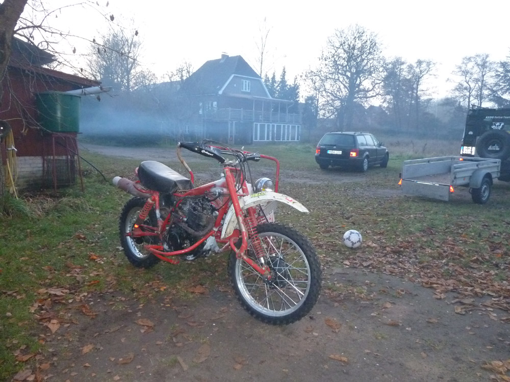

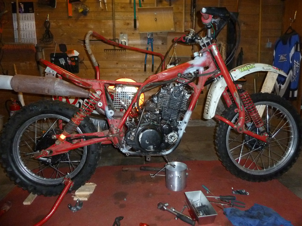

Olli hat dem Projekt einen silbernen Radsatz gestiftet. Das Vorderrad haben wir mit verzinkten Speichen neu eingespeicht und das Hinterrad nur neu zentriert.
Seit gestern Abend steht das Ding also wieder auf Speichenrädern ... also zu 66,66666%.
Was wir bei Gelegenheit brauchen ist ein 16-Zoll-Speichenrad für den Beiwagen.
Ich dachte ja so an DT50 oder so, aber bei ebay habe ich MZ gefunden.
Hat Speichen und 16-Zoll. Aber ich habe noch nix gekauft.

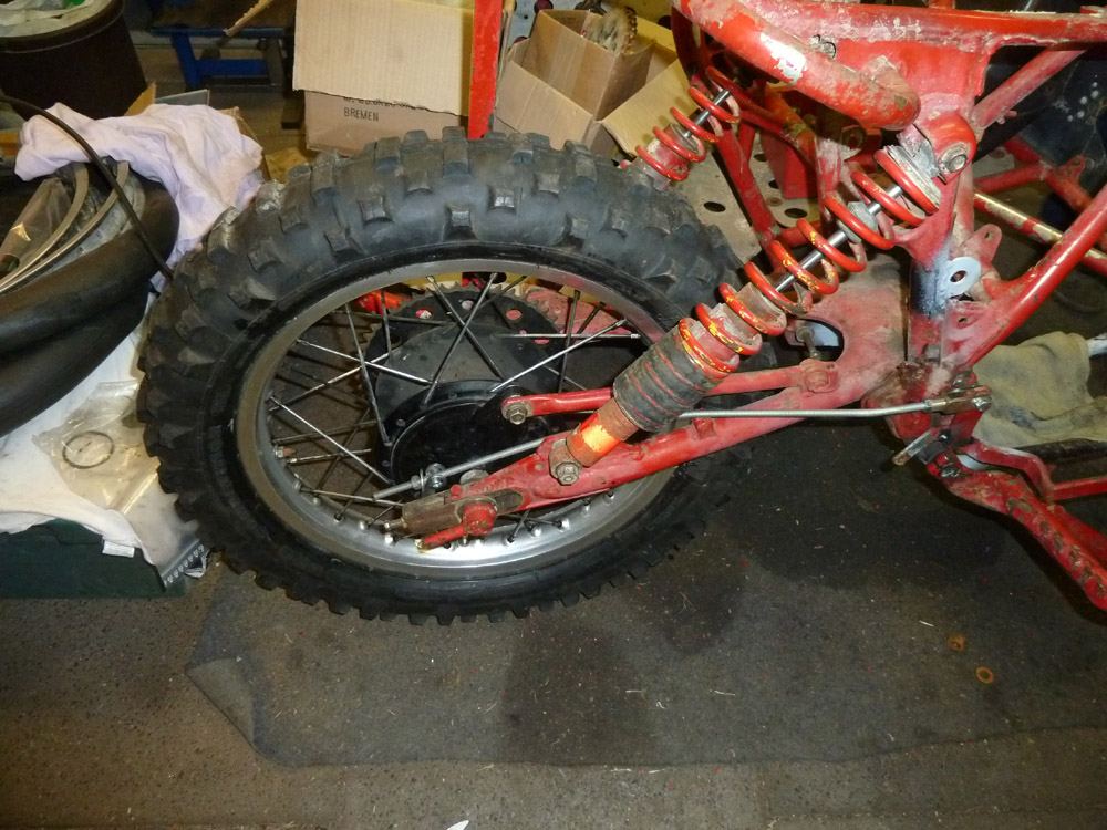

Dann habe ich noch ein wenig mit dem Bremsgestänge hinten gekämpft,
während Claus und Olli Versuche mit einem vorderren Kotflügel machten.
Das mit dem Kotflügel ist etwas kompliziert, da der Lenkungsdämpfer da fest ist.
Und das Bremsgestänge ist auch noch nicht die Wucht, aber es bremst.
Im Moment ist das eine M8-Gewindestange und als Rückholfeder habe ich eine Bremsbackenfeder
mißbraucht. Die bekommt man gut nach

Oh was für ein Tag.

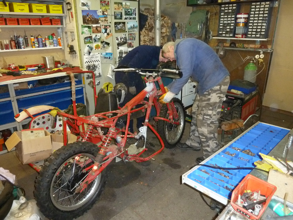

Claus war schon halb 11 da und als erstes haben wir probiert, ob das Ding auf den kleinen Gemeinschaftsanhänger passt.
Das geht, wenn man den rechten Fußrastenausleger abschraubt und das Beiwagenrad links über die Reeling hängen läßt.
Ja und dann sind wir direkt dazu übergegangen den Motor einzubauen, Griffe und Hebel an den Lenker zu montieren und Ölleitungen anzuschrauben.
Da die Franzosen auch die Haltelaschen der Zündspule abgeflext haben, habe ich einen neuen Ort für die Spule auserkoren. Das Gitterblecht hatte ich noch im Regal und schwupp war der neue Zündspulenhalter fertig. Wir haben ihn mit zwei Massekabeln versehen: 1) Motor 2) zentraler Massepunkt am Rahmen. Das sollte reichen.
Um 16.00 Uhr konnten wir kicken ... oh mann, der Motor will nicht. Und dreimal hat er mich getreten.
Es scheint, dass dieser monströse Fußrastenausleger verhindert, dass das Ausrückblech ausrückt.

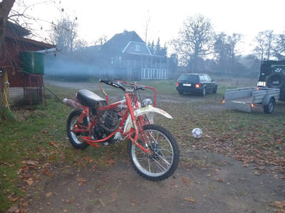

Ok ... irgendwann ist er dann angesprungen ... und ja, er qualmt.
Wir wußten ja, dass es der alte Motor aus unserer weißen Gemeinschafts-Vollcross-XT ist, aber da nur noch Björn mit dem Ding fährt (und das auch nur selten) wußten wir nicht mehr wie schlimm es war. Binnen kürzester Zeit war der ganze Platz verqualmt (siehe Foto2). So ein Mist. Damit können wir keinen Spaß haben.
Wir geben erstmal auf für heute. Claus fährt nach Hause und ich hole Robin, Essen, usw.
Aber schon um 19.00 Uhr bin ich zurück in der Garage. Der Motor muß raus. 20.00 Uhr.
Irgend ein anderer Motor muß rein (XT02 aus dem Regal, der läuft ... glaube ich) 21.00 Uhr.
Bis 22.00 Uhr baue ich noch einen neuen Umlenkhebel für hinten und ein Reduzierstück zwischen Krümmer und Marving. Aber der Motor springt nicht an.
Egal ... das mache ich dann morgen mit Olli.

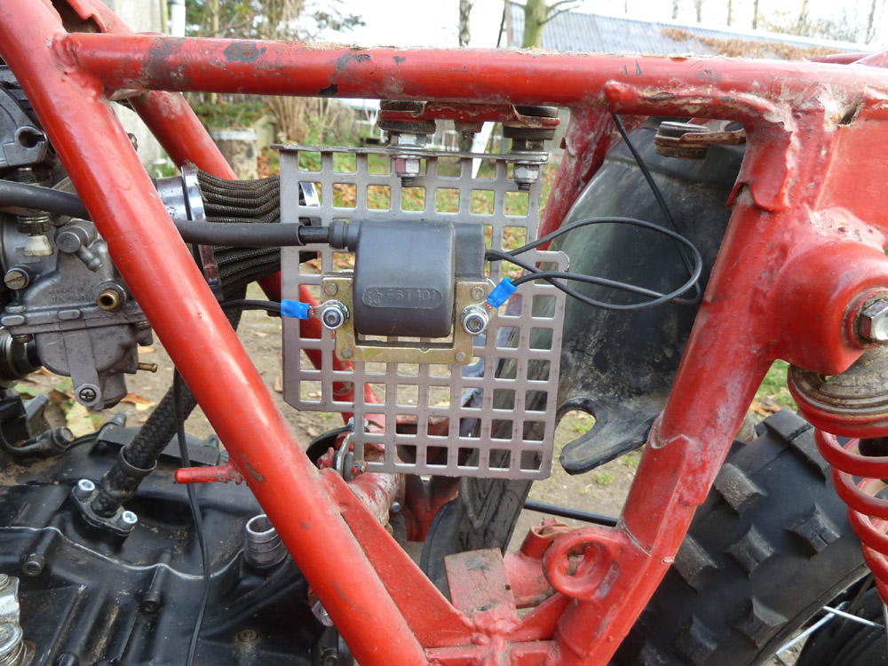

So stelle ich mir Dartmoor vor. So Edi Wallacemäsig mit dem Nebel äh Qualm.
Schönes Gitter, ich glaube man hätte auch gut die Rahmenhalterungen nehmen können,
wo der Batteriekasten normalerweise verschraubt ist - ohne Dämpfergummis.
Erstaunlich, daß diese Halterungen nicht auch gleich noch Franzis Flex zum Opfer fielen

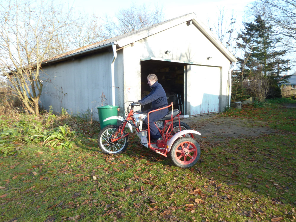

also am Sonntag haben Olli und ich dann nochmal 6 Stunden gebastelt.
Am frühen Nachmittag dann Ollis erster Fahrversuch ...
Ich gehe in die Garage und hole die Kamera, draußen höre ich einen Aufschrei.
Zurück auf der Wiese kommt Olli angefahren und bittet um einen Beifahrer. Er wäre schon fast umgekippt
Der Motor läuft aber noch nicht so gut, daher wieder in die Garage.
Am späten Nachmittag der zweite Fahrversuch. Ich fahre, Olli macht den Affen im Beiwagen.
Wenn Olli vorher kalt war, dann war ihm danach warm. Wie ein Großer hat er da am Bügel rumgeturnt.

@caferacer: Du hast Recht, es ist erstaunlich, dass die Batteriekastenhalterungen noch da sind.
Es sind sogar noch die original Gummis und Buchsen drin

- Beiträge: 2545
Re: Neues Projekt der XT-Gemeinschaft-Hamburg: MotoCross-Ges
Hallo Frank, hallo Thomas,
ja alles klar. Habe ich verstanden.
Der Entlüftungsschlauch entlüftet nicht den Kopf, sondern den Öltank,
weil der Öltankstopfen dicht ist und keine Entlüftung hat.
Ich denke auch an ein neues Loch im Öltank um zu entlüften.
Z.B. M8 Gewinde reinschneiden und ein Steigleitungsende mit Hohlschraube anbringen ... oder so.
Unten noch ein Foto von Ollis erster Runde!
Gruß Tom
Gruß Tom
