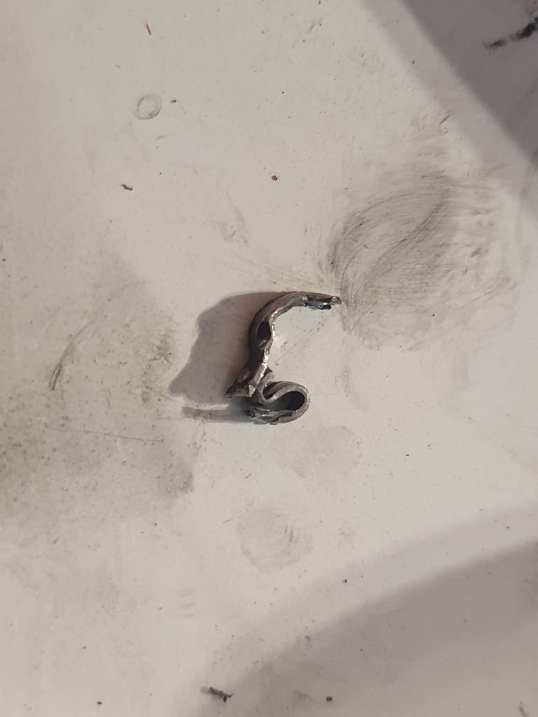

Phew. The story goes on. Motor hat doch noch Geklappert. Hat mich nicht in Ruhe gelassen, also den Motor nochmal ausgebaut. Ich stoppe mittlerweile die Uhr. 1h15. Wurde diesmal auch wieder schnell fündig, und diesmal so richtig:

Ein Teil des Käfigs liegt oben neben der Feder rum, ob sonst noch was im Motor unterwegs ist weiss ich nicht. Wie passiert sowas? Das Lager war neu eingebaut. Stellt sich ja schon die Frage, ob es sinnvoll ist ein gut laufendes Lager durch ein neues zu ersetzen, welches dann sowas macht...
kriegt man die ohne Abziehwerkzeug gut runter? Welche kaufe ich mir jetzt am besten?
