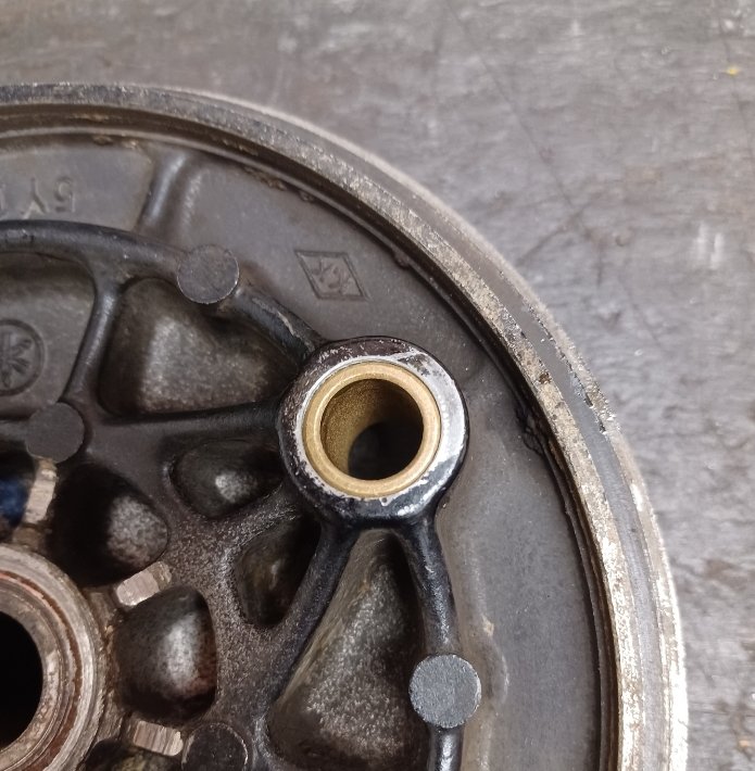

So.
Ich habe jetzt einen Bausatz.
Ich hatte die Nase voll. Im Keller lag noch ein Satz Beläge unbekannter Herkunft mit Durchmesser 159+mm. Das ergab aber mit der labberig gelagerten Nocke ein ab und an launiges nicht mehr ganz lösen der Beläge und eine „warme“ Trommel.
Nur die Buchse muss jetzt möglichst fachgerecht rein. Das Spiel kann ich nicht wirklich beziffern, ist aber besser als alles was ich daheim habe.
Bin gespannt…

Ah ok, ist das auch eine Hülse aus Sinterbronze?
.. sieht aus wie Papier
...dann sag mal Bescheid wenn du sie eingesetzt hast

Die meinen Bronzebuchsen haben eine Toleranz von G7/s7.
Das ist sowiso um Welten besser als das ausgenudelte Loch in meiner Platte.
Gibt es sonst Anmerkungen dazu?
Ich bin da ungebildet...
Ich finde dazu zwar Toleranzen - aber kann das nicht bewerten...
Woddel
Woddel
- Beiträge: 2645
Re: Nadellager für Kupplungs- und Bremshebel
s7 gibt i.V.m. einer H7- Bohrung eine ordentliche Übermaßpassung, die G7 -Bohrung (14,006 bis 14,024) wird im eingepressten Zustand kleiner, der Händler schreibt, dass es dann bei H7 liegt, also 14,000 bis 14, 018. Das wäre super, wenn der Bremsschlüssel h6 hätte. Dann kommt man auf max. 0.03mm Spiel.
Was hat den der Neue für ein Maß? Idealerweise nicht mir dem oben abgebildeten "Schätzhaken" gemessen...
Mein gebrauchtes Teil liegt ordentlich im "minus", 13,8 mm.
Deswegen ist mein Plan, eine Buchse mit kleinerem Innendurchmesser einzupressen und dann auf geringes Spiel aufzureiben (Verstellreibahle).
...aber besser wird es sicher auch mit der Standardbuchse...

Habe leider nur Schätzhaken und ein gaaaanz billiges China-Digital-Mikrometer bis 13,5mm - passt und misst also genau nicht.
Bei der auch ziemlich billigen Schiebelehre lande ich bei geschätzten 0,1mm Spiel.
Ich glaube dass dieser Bremsschlüssel gar kein Präzisionsteil ist so wie die Bearbeitung aussieht.
Ok. Die Lagerflächen sind noch mal geschliffen, aber die Nocke ist recht roh.
Wie auch immer morgen macht mir ein Schlosser hoffentlich das Loch.
(also H7...)
(also H7...)
