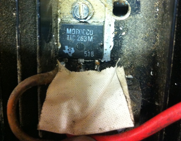

Weiss jemand was das für ein Regler ist ?
Verfasst: Sa Feb 28, 2015 11:21
von mickey
Guten morgen
.ich glaube das müßte der Wunderlichregler sein .Ich hatte meinen damals mal repariert ( triacs )
getauscht . Hat aber dann doch dem Röbiregler weichen müssen. seit dem hab ich keine Batterie oder Lichtprobleme mehr.
Gratulation zu deinem Projekt. Sieht super aus.
Gruß Mickey
