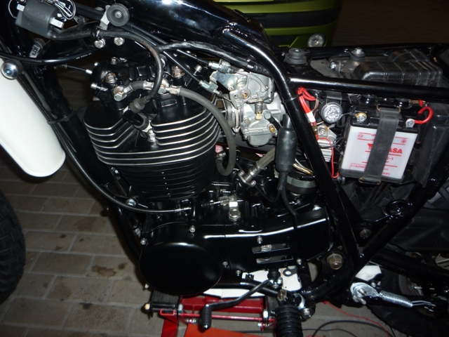

Gestern kurz vor der Hochzeit.
Und nach der Hochzeit.
Mit Kedo Edelstahl Leistungskrümmer, das Teil ist super verarbeitet, innen glatt wie ein Babyarsch :mrgreen:

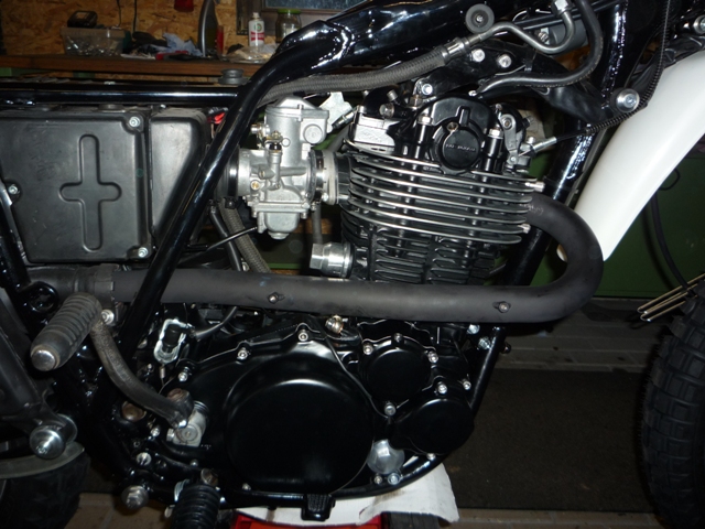

Mal ne Frage zu diesem Bild
wozu ist dieses runde Gummi :?: soll der Tank nicht an den Rahmen schlagen/scheppern oder was ?
Kedo hat es nicht mehr...
Jack...
Verfasst: Mi Feb 18, 2015 23:34
von XTFRO
Hallo Jack!
Ja, diese beiden Gummipuffer sollen den Tank rechts und links gegen den Rahmen abstützen. Eine gut sortierte YAMAHA-Vertretung könnte sie auf Lager haben oder zumindest besorgen können. Das YAMAHA-Ersatzteilcenter bietet diese Gummiteile jedenfalls für 4,52€ pro Stück an, zuzüglich Versandkosten natürlich.
