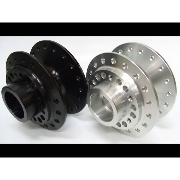

Wann macht der Kuntzinger neue Radnaben, wo Kettenblätter mit genug Fleisch drauf passen, dass man sie mit Torx-Senkkopfschrauben aus Titan montieren kann? Bei der Gelegenheit wäre es auch toll, wenn man die Naben gleich so gestaltet, dass man gerade Speichen von außen einfädeln kann :ja:
;D
Beiträge: 2865
Re: Kettenblattmuttern
Beitragvon YAMAHARDY » Di Jan 19, 2021 18:25
Oh, ich hatte Kuntzinger damals nur Fotos von dem CNC gefrästen Zylinder und dem Kupplungsdeckel gesendet!
Vielleicht hätte ich die Fotos von den Radnaben auch senden sollen , dann hätte er die bei der Gelegenheit gleich mit fräsen lassen können ! :nixweiss:

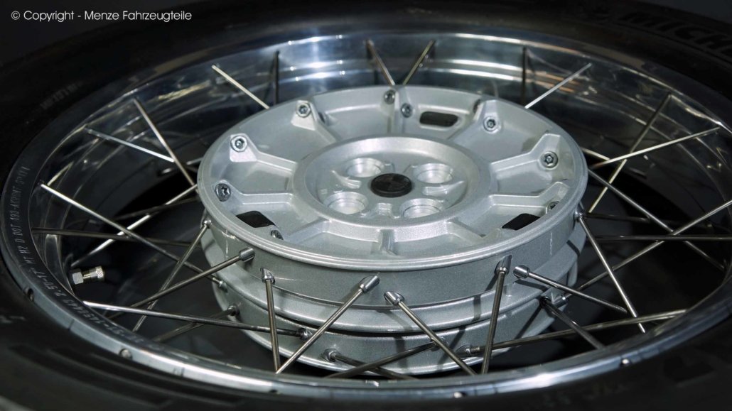

Ganz wichtig! Bitte die Naben mit Aufnahme von Nippeln gestalten. Ich möchte gerne schlauchlos montieren. :lol:
Also so ungefähr
