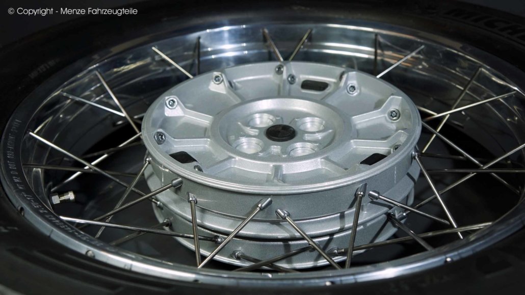

wenn man die Naben gleich so gestaltet, dass man gerade Speichen von außen einfädeln kann :ja:
Ganz wichtig! Bitte die Naben mit Aufnahme von Nippeln gestalten. Ich möchte gerne schlauchlos montieren. :lol:
Also so ungefähr
