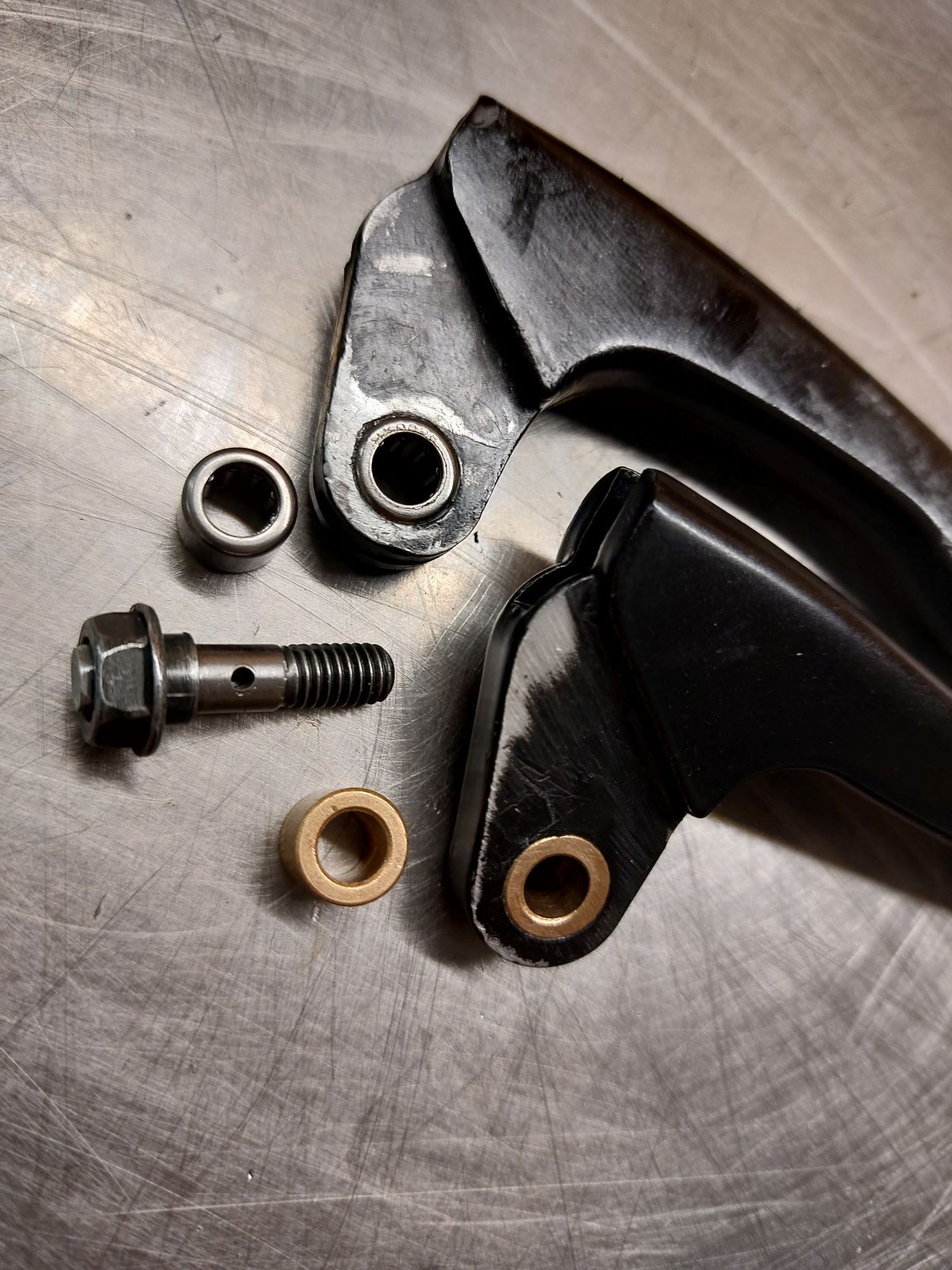

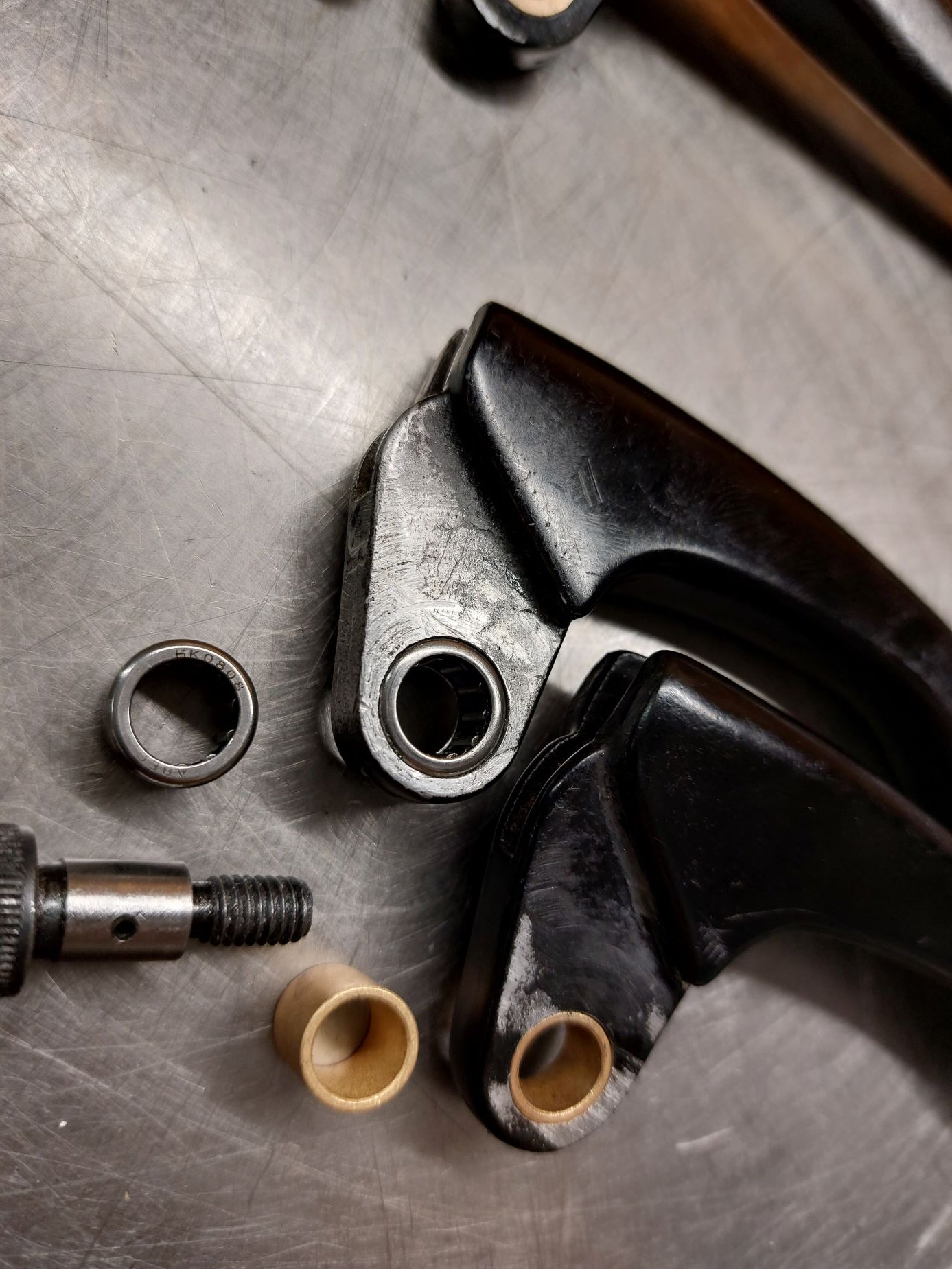

Hi Oli,
also bis jetzt habe ich noch keine davon verbaut, erstmal nur weiter bearbeitet (hohlgebohrt, Gewinde für die Verschlussschraube geschnittet) also so wie auf den Bilder zu sehen ist...ich kann dir gerne mal eine zur Ansicht schicken, die ist super passgenau für meine 8mm Bronzebuchsen, in den Nadellagern haben die "ganz etwas" Toleranz, was mich jetzt noch ein "wenig" stört, weil der Durchmesser nicht ganz 8mm wie angegeben ist, sondern nur 7,97-7,98...bei meiner ersten Version mit den abgedrehten Schrauben (5,99-6,00mm ) ist bei Verwendung mit den dazugehörigen 06er Nadellagern aber auch etwas Spiel/Toleranz oder es fühlt sich bei den Nadellagern immer nur so schwammig an...am besten du probiert es selber mal aus...

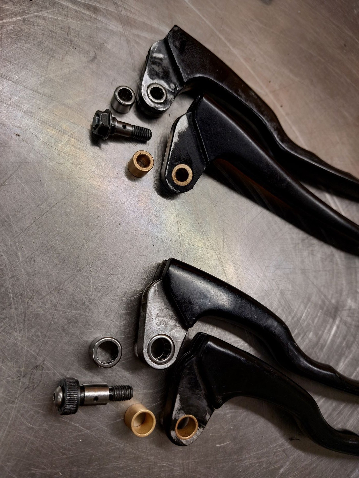

12mm, ich meine das liegt noch im grünen Bereich...bohre ich mit 11,9mm vor und dann den Rest aufreiben, mache ich bei anderen Größen auch so, ansonsten rutschen dir die Lager schnell durch
zum Vergleich hier mal meine beiden Varianten:
Bronzebuchse mit etwas weniger Fleisch bekommt man auch mit 10mm Aussendurchmesser

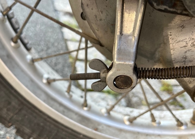

Wenn wir gerade bei ungenauen Bremsenlagerungen sind...
Re: Nadellager für Kupplungs- und Bremshebel
Beitragvon motorang » Mo Sep 18, 2023 11:40
Da darf man sich die Lagerung vom Fußbremspedal nicht anschauen ... :roll:
Beiträge: 3491
Beitragvon TT Georg » Mo Sep 18, 2023 20:18
Langlochbaum gefällt mir.... top.

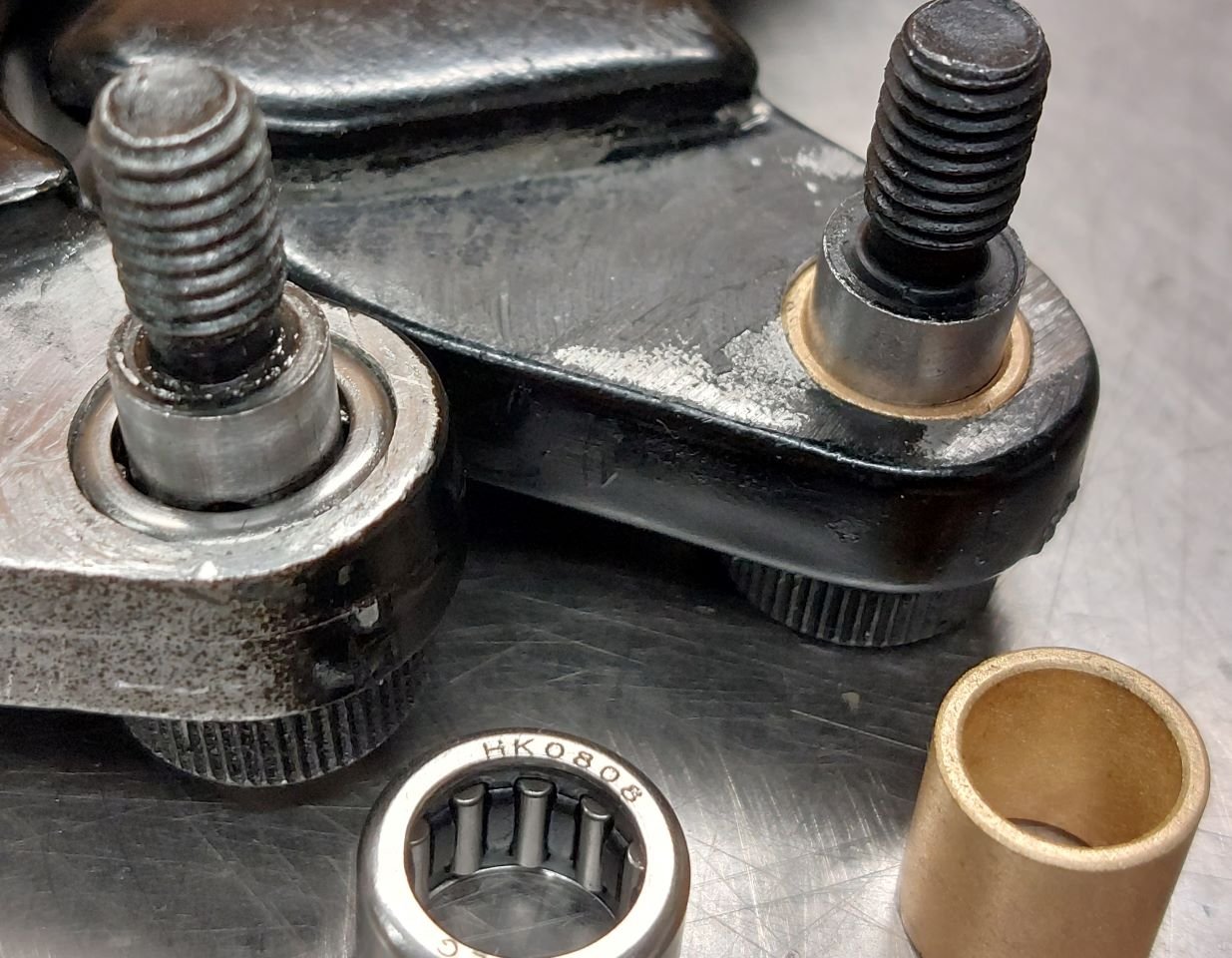

...so, ... ich habe heute einen ersten Kupplungshebel in Betrieb genommen. HK0808 2RS Hebel auf 12 R6 aufgerieben, Nadelhülse eingepresst, Bolzen aus gehärtetem Stahl...der Dauerversuch wird weitere Erkenntnisse bringen.
Der erste Eindruck: sehr präzise Lagerung der Unterschied in der Betätigungskraft ist jedoch gefühlt marginal...der "alte" Hebel war ein neues Exemplar, welches ich letzten Herbst erst verbaut habe, war gut gefettet und auch super leichtgängig. Der Unterschied vom XT- zum SR-Zug war deutlicher spürbar. Jetzt werde ich das Teil noch bis ca. Dezember im arbeitstäglichen Betrieb haben und dann weiter schauen. Der Bolzen ist nicht optimal, da das Gewinde etwas kurz ist, aber man nimmt halt was man kriegt... ;D
Wenn ich alle meine XT-SR-Kupplungen vergleiche, ist die Handkraft der frisch nadelgelagerten auch nicht signifikant geringer... :roll:
...wir werden sehen, ...war jedenfalls ein lustiger Umbau und ich denke, dass hier kein Verschleiß mehr stattfindet, zumindest nicht in den nächsten paar Jahren, da die "normalen" Hebel bei mir auch sehr lange halten (wenn sie nicht spontan abbrechen... 8) ).
