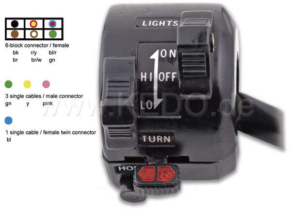

hatte jetzt die lampe nochmal offen, kann aber keinen fehler feststellen. der scheinwerfer (H4) hängt an grün und gelb + masse, nachdem ich vor 2 wochen den kedo replika lenkerschalter nachgerüstet habe...
nach wie vor lässt sich das licht (abblend + fern) auch über die zündung erste stufe, also batterie, steuern.
wo kann der fehler noch liegen???, oder vielleicht muss ja der kabelstrang in der lampe so umgebaut werden, dass das licht endlich von der lima gespeiset wird?

Bei Deinem Wirrwarr müsstest Du mal dem Kabel nachgehen das zum Lichtschalter geht und schauen wo das angeschlossen ist. Das darf nicht ans Zündplus ... dort muss es aber liegen wenn das Licht bei Zündung an funktioniert.
Ferndiagnose kwasi unmöglich.
