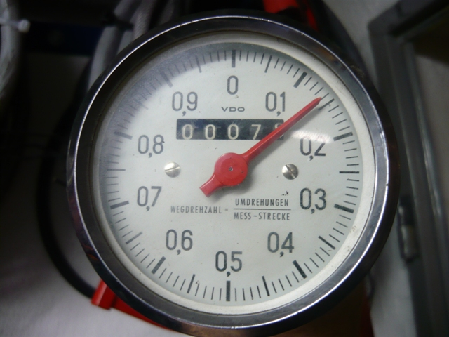

Sorry Hans, wenn ich das lese, schwillt mir etwas die Halsschlagader.Die Navis sind so genau, dass sie gern zum Eichen von Fahrradtachos beim Tüff verwendet werden. Wir haben Tests auf der Rennstrecke gemacht, die haben super gepasst, sowohl vmax als auch Durchschnitt auf der Runde.
Ein durch eine technische Überwachungsorganisation geeichter Fahrrad Tacho....mir bleibt die Luft weg.
Für Eichungen sind meines Wissens auch in Bayern die Eichämter zuständig.
Selbst im §57b StVZO wird nur von Überprüfung und Kalibrierung
gesprochen und hierbei erfolgt diese auf einer definierten Meßstrecke oder einem Rollenprüfstand.
Und in meiner Lehrzeit gab es so was :
Funktioniert bei der XT heute noch, heißt aber 40 Meter schieben

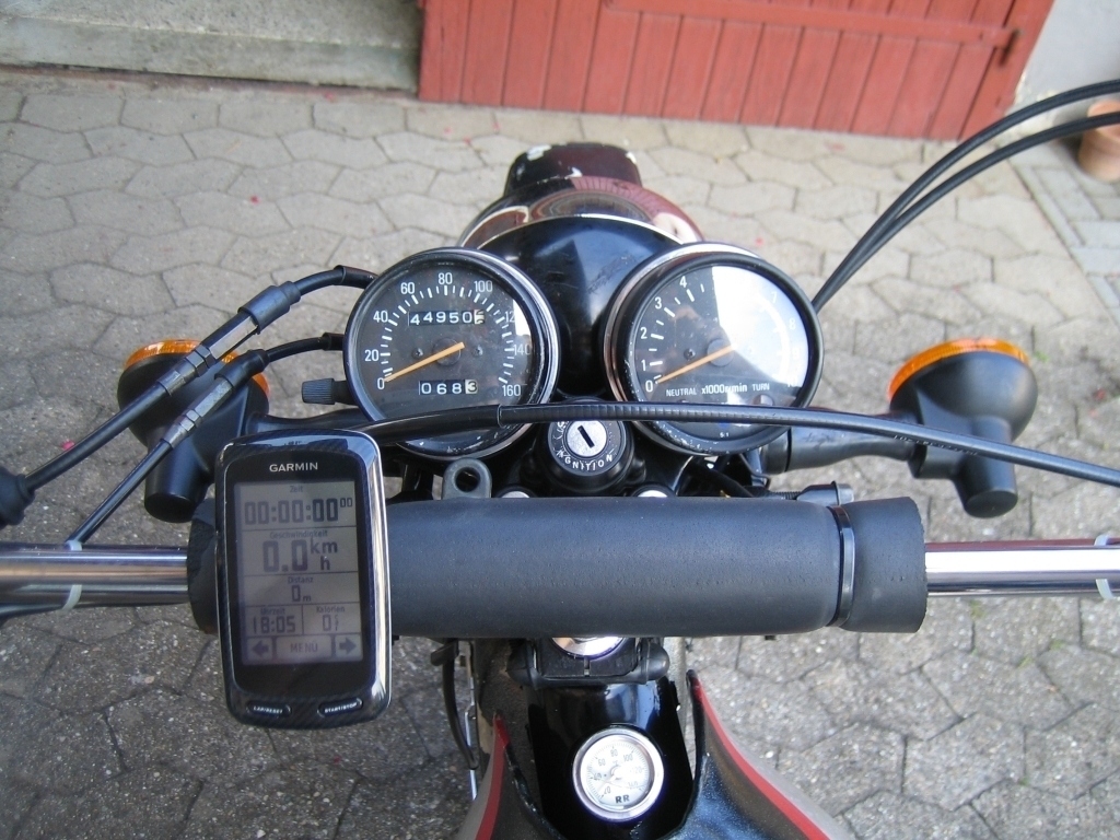

Hi VolkerAls Magneten habe ich einen "extrem starken" Magneten von Conrad angestrapst. Geht auch bei ziemlich großem Luftspalt noch zuverlässig.
Durch die Position des Tachos kann ich auch beim Fahren mal (r)umschalten. Das Kabel reichte gerade so bis dahin...
(Es gibt aber auch längere Anschlusskabel - Habe ich am Dinocar von meinem Sohn verwendet)
ich hab mir mein Fahrad-GPS "Garmin Edge 800" an's Bike gehängt, ist ganz einfach mit den mitgelieferten Halter. Da ich den für meine Radlerei auch brauch hab ich das Teil sowiso in Benutzung.
Man kann sogar damit navigieren wenn man eine Karte wie z.B. Garmin City Navigator Europa NT 2010 verwendet.
Wie in diesem Fred beschrieben hab ich somit folgende Geschwindigkeiten gemessen.
http://www.xt500.org/68eustw03ihkmsez/v ... 3&start=30
laut Tacho 100 - mit Garmin 99
laut Tacho 120 - mit Garmin 118
Laut Tacho 130 - mit Garmin 127
Laut Tacho 140 - mit Garmin 136
Und Verdamm... letzte Woche war ich ohne Navi unterwegs und bin mehrmals laut Tacho 150 gefahren.
Was da wohl das Navi Angezeigt hätte ...
Gruß, Peter
