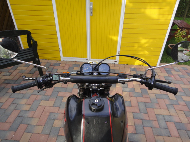

ich will nun doch noch mal dieses Thema aufgreifen, da ich nun einen Fahrradtacho (Sigma BC 1009) dran habe.
Ich musste feststellen, dass mein Originaltacho mit nagelneuem TKC80-Reifen nur ca. 5 km/h "nachläuft" - also zu wenig anzeigt. Bei über 100 km/h sind es immer noch weniger als 10 km/h. Mal sehen, wie es dann bei Kälte wird.
Also gar nicht so schlecht... aber eigentlich sollen Tachos ja voreilen.
Anbei mal ein Foto.
Als Magneten habe ich einen "extrem starken" Magneten von Conrad angestrapst. Geht auch bei ziemlich großem Luftspalt noch zuverlässig.
Durch die Position des Tachos kann ich auch beim Fahren mal (r)umschalten. Das Kabel reichte gerade so bis dahin...
(Es gibt aber auch längere Anschlusskabel - Habe ich am Dinocar von meinem Sohn verwendet)
Anbei mal ein Foto.
