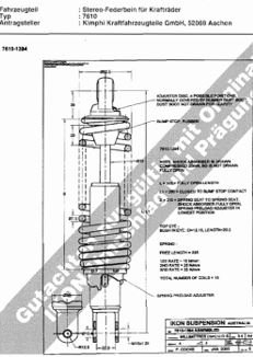

ich möchte die Frage von XTcopain nochmal aufgreifen, denn die Antwort ist meines Erachtens unter gegangen. Die original Stoßdämpfer werden mit der engeren Wicklung und den Einstellrasten nach oben eingebaut. Das macht für mich Sinn, denn der härtere Federbereich kommt zum Einsatz, wenn das Rad (von der Straße aus betrachtet) weiter einfedert. Das Ikon-Gutachten zeigt die genau umgekehrte Einbaulage. Habe ich hier etwas falsch verstanden?
