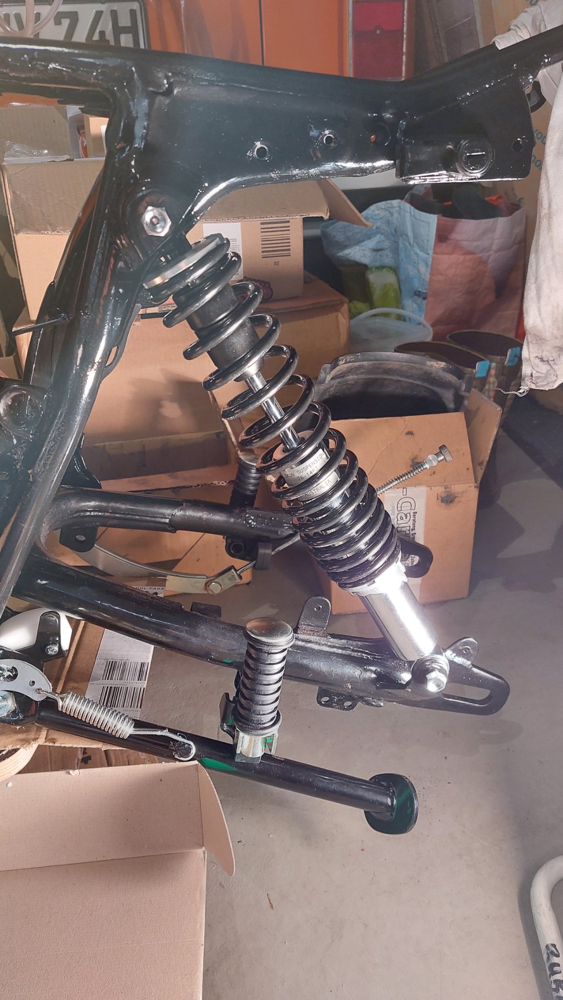

ich möchte die Frage von XTcopain nochmal aufgreifen, denn die Antwort ist meines Erachtens unter gegangen. Die original Stoßdämpfer werden mit der engeren Wicklung und den Einstellrasten nach oben eingebaut. Das macht für mich Sinn, denn der härtere Federbereich kommt zum Einsatz, wenn das Rad (von der Straße aus betrachtet) weiter einfedert. Das Ikon-Gutachten zeigt die genau umgekehrte Einbaulage. Habe ich hier etwas falsch verstanden?

Die Konis sind keine Gasdruckdämpfer und müssen zwingend mit dem Reservoir nach unten eingebaut werden, da sonst die Dämpfung nicht funktioniert. Die originalen Gaddruckdämpfer können "upsidedown" montiert werden, was die ungefederte Masse reduziert. Theoretisch könnte man die Feder bei den Konis auch andersrum einbauen, der Effekt dürfte jedoch marginal sein. Auf die Funktion der Feder hat die Einbaulage überhaupt keinen Einfluss.

vielen Dank für die Erklärung! Der Unterschied zwischen Gas und Öl erkärt's ... Die vorherigen Antworten besagten bereits, dass eine "umgekehrte" Einbaulage zu einem schlechteren Dämpferverhalten führt, aber warum und welche Lage das nun ist, war mir noch nicht klar.
