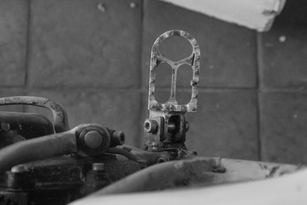

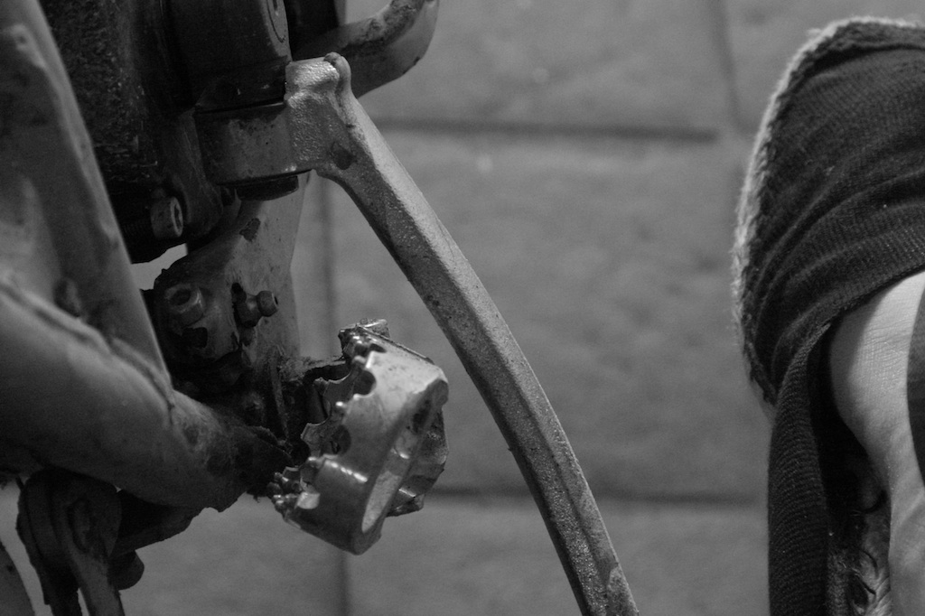

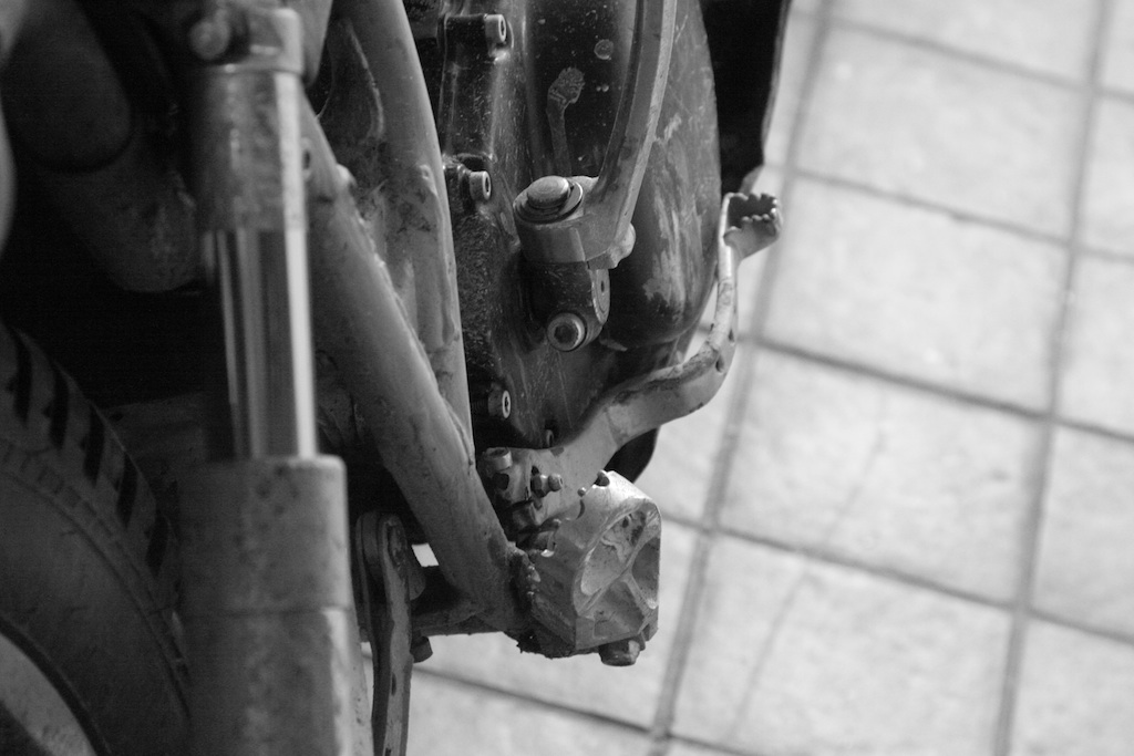

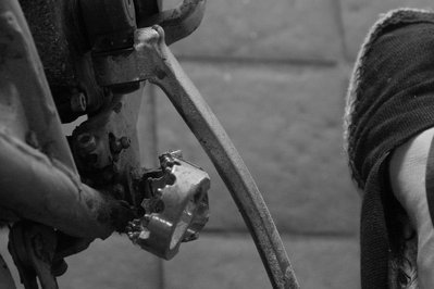

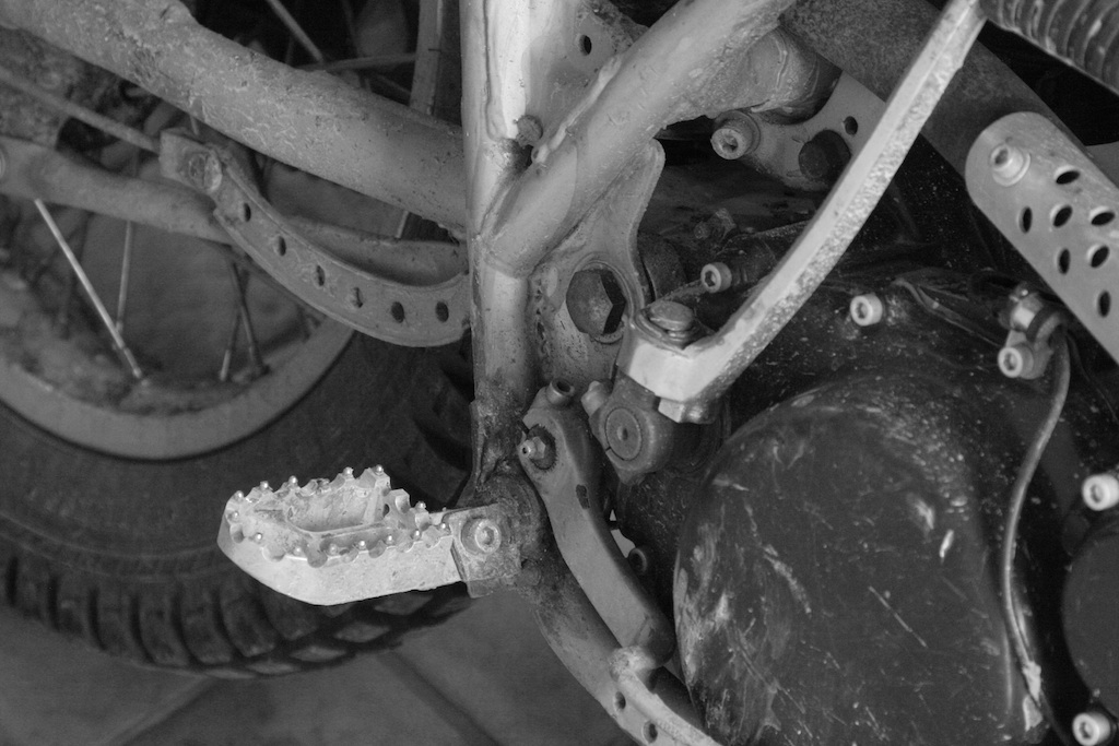

Bilder...
jeanjean
Re: was ist hier genau passiert?
Beitragvon Merry » So Feb 28, 2010 16:40
Interessanter Trial-Stiefel auf dem letzten Bild...
So ne strohverstärkte Sohle soll allerhand Unheil abhalten... :lach:
Beiträge: 2866
Beitragvon YAMAHARDY » So Feb 28, 2010 16:42
Danke Jean für die Bilder !
Der Bremshebel bleibt der so weit vorne ?
Den Schalthebel hat er ja gekürzt!
Hat das Mädel auf dem Bike Schuhgrösse 48 ? :wink:
Gruß Hardy

@Hardy
Zu MEINER Zeit war bei den Trialern der Schalthebel weit ausserhalb der allgemeinen Fußreichweite und es wurde mit dem Wadl/Absatz geschaltet. (Heut vermutlich auch noch)
Der Bremshebel war gerade eben so mit dem inneren Schuhspitzl zu erreichen.
Randbemerkung zu des Umbauers Schweisskünsten:
"Wer eine Fußrasté dran brät, hat meist ein Fußrast-dran-Brat-g'rät"
(Ja, schlecht, ich weiss, es ist auch noch recht früh.)
Beiträge: 2866
Beitragvon YAMAHARDY » Mo Mär 01, 2010 9:46
Hallo Hans, im Trialsport mag das Sinn machen, wenn Brems und Schalthebel da unten aus dem Weg sind, aber das ist ja ein Moped was auch normal auf der Strasse bewegt wird! Ob das da immer noch so angenehm ist!? :nixweiss: Ich hätte da lieber die Originalen Fußrastenausleger nach hinten verlegt! Dann noch eine Frage: glaubst du das die paar Zentimeter Versatz der Fußrasten so viel ausmachen in der Gewichtsverlagerung? 150 Kilo werden im Trialsport eh nicht so der Burner sein! Aber er zieht den Umbau konsequent durch, das finde ich wieder gut!
Gruß Hardy
Beiträge: 6567
Beitragvon Hiha » Mo Mär 01, 2010 11:04
Gruß Hardy
Ich kenne viele Trialer, die ihr Glump immer schon auf der Straße gefahren sind, und die Hebelpositionen nicht geändert haben. Besonders der Schalthebel darf IMHO ruhig Wadelgeschaltet sein.
Die Position der Fußrasten merkt man auch als unterdurchnittlicher Fahrer ganz extrem.
Dass diese Trialerin 150kg wiegt, kann ich mir nicht vorstellen. Schätze mal, dass sie so um die 135 liegt, wenn er am Motor nix erleichtert hat.

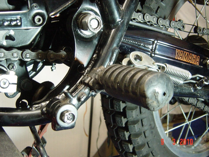

Flextuning! Nein Danke!
Beitragvon YAMAHARDY » Mi Mär 10, 2010 0:42

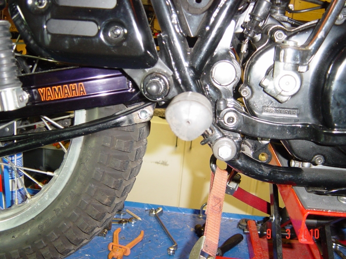

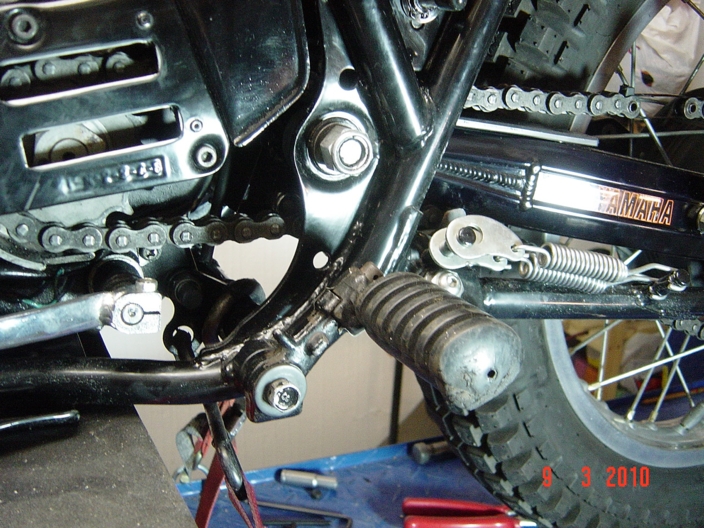

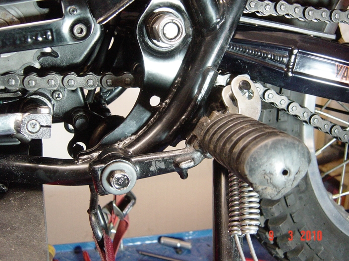

Habe da mal eben was ausprobiert! :wink:
Bevor ich am Rahmen die Original Halter (Verzahnung) wegflexe um die Fußrasten nach hinten zu setzen, würde ich lieber diese Variante vorziehen (Siehe Fotos)!
Aber das macht ja jeder wie er möchte!
