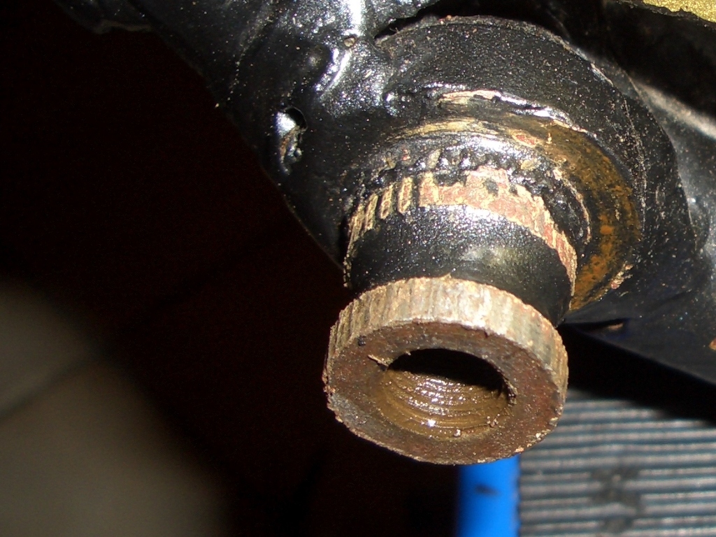

Sodele, hatte heute ein paar Minuten Zeit und konnte das Loch in der Zahnwelle von hinten problemlos bohren, zumindest bis auf den letzten Millimeter, da ging dann nichts mehr. Genausoweit kam ich dann auch mit dem Gewindebohrer, aber halt nicht weiter.
Anschliessend den Brenner angeworfen und einmal schön durchglühen lassen, dann gemütlich abkühlen lassen und siehe, auch der letzte Millimeter ist kein Problem mehr :twisted: .

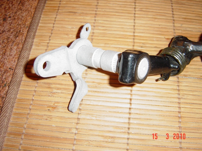

Für die, denen das Kickstarterteil zu hart und zu schade zum absägen ist, können auch die Verzahnung von dem SR 500 Bremsgestänge nehmen! Das passt auch und sollte nicht ganz so hart sein wie das Teil von dem XT Kickstarter!
Gruß Hardy
Beiträge: 5805
Re: Reparatur der Verzahnung einer Fußraste
Beitragvon Mr. Polish » Di Mär 16, 2010 9:17
Wenn man davon ausgeht, dass der Bolzen genauso verschleisst wie der der XT, dann könnte sowas in einigen SR-Fahrer-Werkstatt-Tonnen rumliegen!

Ich habe da mal wieder eine Idee zu diesem Thema, kam mir eben Spontan in der Werkstatt und wollte euch fragen was ihr davon haltet!
Konstruktive Kritik ist wie immer willkommen!
Meine Idee dazu wäre: einen Zacken von der Verzahnung am Rahmen komplett weg drehmeln/schleifen/feilen, diese durch eine Schweißnaht(Raupe) ersetzen, schön gleichmäßig begradigen wiederum mit dem Drehmel etc. und passend zu dieser Schweißnaht in dem Gegenstück(dem Fussrastenträger) eine passende Nut hinein feilen! Vorher natürlich ausrichten bzw. die genaue Position bestimmen!
Jetzt müsste doch diese Naht und die Restlichen Zacken den Fussrastenträger am verdrehen hindern oder habe ich einen Denkfehler?

...oder beides durchbohren und mit nem Passstift verbinden?
Die Methode mit der Nut wär mir ehrlich zu aufwändig. Ne Bremshebelwelle zu nehmen halt ich für die Beste Lösung... gibts auch von anderen Motorrädern für kleines Geld und man kommt nicht in die Note die Welle weich zu glühen...siehe Kickstarterwelle (geht aber wohl auch)

Eine ähnliche Idee hatte ich Gestern auch noch als ich das geschrieben hatte, wollte ich gerade noch nachreichen!
Einfach von vorne zwischen Fußrastenaufnahme und Rahmenverzahnung ein Loch bohren und danach in der Stärke des Bohrers einen Stahlstifft einschieben, der wird ja dann wiederum später von der Unterlegscheibe und der Befestigungsschraube gesichert! Dann kann man die Raste einfach wieder abziehen und draufstecken ohne den Stift vorher austreiben zu müssen! Das müsste Klappen und ist schnell gemacht!

Hallo Leute!
Als wir heute an unserem aktuellen Projekt (wir nennen sie liebevoll die "Gelände-Bitch" - eine 79er, fast wortwörtlich in Einzelteilen gekauft, die andere, weniger geiXTeskranke Menschen wohl nicht mehr reanimiert hätten - und welche nach dem Motto "technisch korrekt, optisch und originalisch vertretbar" nun fast fertig ist :-), feststellten, dass die rechte Fußraste anscheinend nur mehr Halt aufgrund des Lacks auf der Verzahnung fand, hatten wir ebenfalls die Idee zu "stifteln" (allerdings mit zwei Stiften, sicher is sicher).
Nun würde mich interessieren, ob das zwischenzeitlich schon jemand getan hat, bzw. grabe ich hiermit den alten Thread wieder aus, um nun viell. doch noch Meinungen darüber zu hören/lesen ... bzw. stelle ich die Frage etwas anders: sollten wir das probieren, "beleidigen" wir dabei maximal den oberen Teil der Raste (den man dann, falls das nicht hält, wohl trotzdem noch verwenden kann ...?) und müssten dann im schlimmsten Fall doch schweißen - was die zwei kleinen Löchlis des Stift-Experiments im Rahmen wohl auch wieder verschließen wird. Und eines der beiden Dingens hier wird dann hoffentlich passen ... :-)
