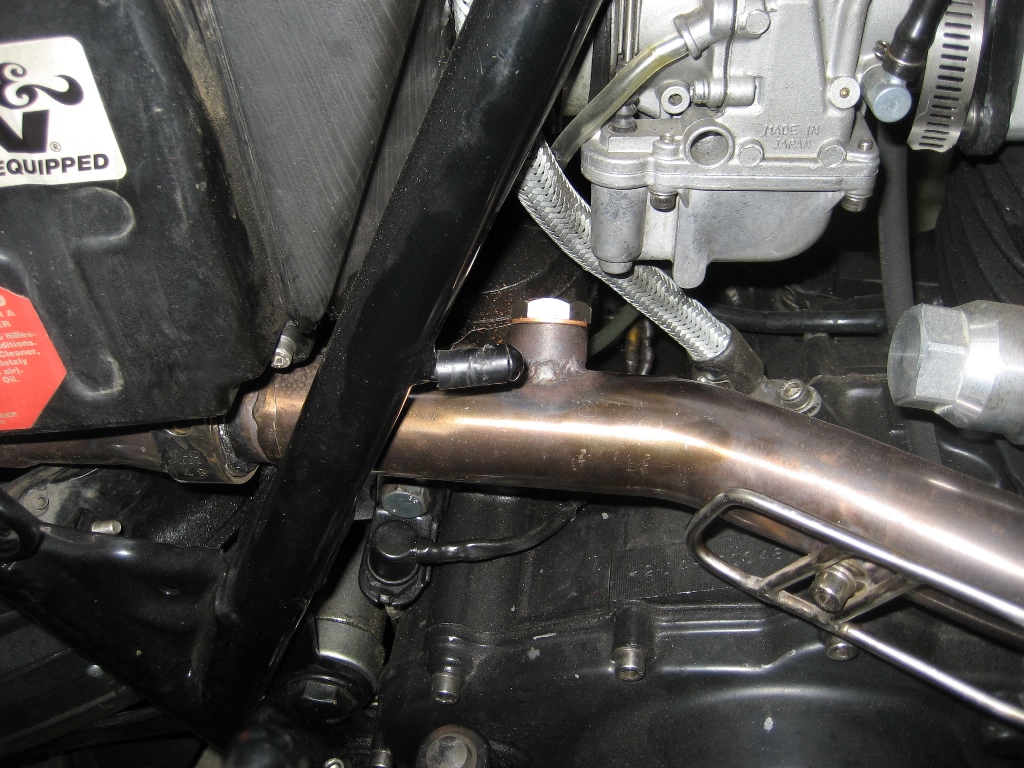

kannst Du mir bitte sage, an welcher Stelle Du letztendlich die Bohrung für die Sonde gesetzt hast?

Ein Bild sagt mehr als tausend Worte...

Danke für die schnelle Antwort. Deine Stelle entspricht offenbar so ziemlich der, die auch Hardy beschrieben hat. Habe ich richtig verstanden, dass es eine Abhängigkeit zwischen Qualität des Messergebnisses und Entfernung vom Auslass(ventil) gibt? Bei Dir sind es ca. 50 cm. Ich hätte eher an eine Stelle an Ende der Krümmung, also mit einem Abstand von rd 20 cm, gedacht? Gibt's da auch Erfahrungswerte?

Ich hab sie dort angebracht, wo sie mich nicht stört und auch nicht auffällt.
Ich schätze mal, daß die Sonde zwar länger braucht bis sie vernünftige Werte anzeigt, je weiter sie vom Auslass entfernt ist, aber funktionieren sollte sie trotzdem genauso.

möglicherweise spielt die lambdasondenposition eine rolle,
aber so dramatisch entscheident scheint sie das messergebnis auch nicht zu beeinflussen.
schliesslich ist es verbreitet, bei prüfstandabstimmung einfach einen rüssel mit breitbandlambdasonde in den endtopf zu schieben.

Soweit ich weiss spielt die Position eine Rolle, weil die LS erst eine gewisse Arbeitstemperatur erreichen muss, was am Ende eines langen Rohrs natürlich nicht ganz so einfach ist (drum sind glaub ich manche Sonden auch beheizt).

hi ich meinte die sonde brauche etwas um die 300-500°C um vernünftig zu arbeiten.
ich hätte sie schräg gegen den auslass richtung zylinder angesetzt. dann so rumfahren bis man ein gutes setup hat dann alles rausschmeissen und ein verschlusstopfen drauf.
ich denke du wirst an der position nur mittelbrauchbare ergebnisse erziehlen. die billiggeräte arbeiten sowiso nur mit einer sprungsonde und die wird dann durch eine logik mächtig gedämpft. aber zum spiuln reichts :D

bitte lass mich nachfragen: Welche Position empfiehlst Du denn?
