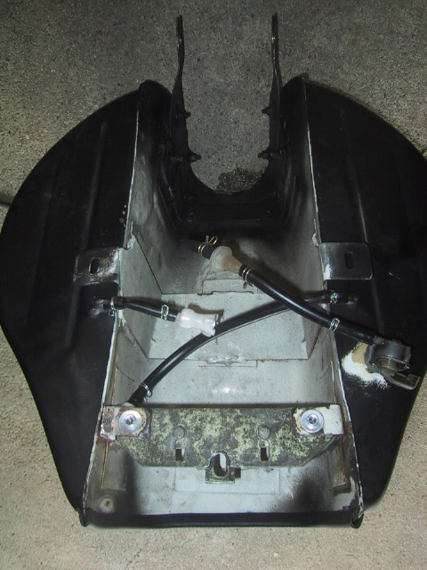

Beitragvon mex » Mi Okt 08, 2008 20:39
halo,
ich hab das so gemacht:
- am tank vorne ein 2mm blech zu den original befestigungspunkten angeschweisst.
durch gummis gedaempft verschraubt.
- rund um den öltank eine dicke schelle mit 4mm eisen oben. an diese geschweisst 2 bolzen in die der tank einrastet. alles mit 1cm gummi gelagert. hier liegt der tank nur auf.
- hinten liegt der tank auf 1,5cm gummi, und wird durchs originalloch am rahmen verschraubt.
die beiden laschen in der mitte hab ich nicht verwendet.
ich hoffe es haelt...
mex
3 befestigungspunkte am tank
3 befestigungspunkte am rahmen
