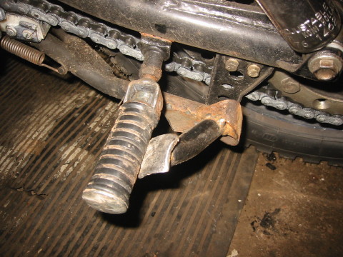

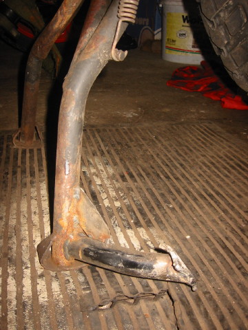

Hier sind Bilder von dem angeschweißten Schwengel. Wird bei der Raste knapp und da der Seitenständer unter den Schwengel kommt wird es auch etwas fummelig den Hauptständer auszuklappen. Macht man ja eh nicht ständig.
Das die Arbeit etwas nach Pfusch aussieht weil´s schon rostet bitte ich zu entschuldigen denn es muss nochmal geändert werden.
Karsten

Könnte mir jemand erklären, wo die Federn oben eingehakt werden?
Ich spiele mit dem Gedanken, mir auch selber einen zu bauen- der Buzzeti ist in der Bucht zu teuer und verträgt sich bestimmt nicht mit den 39´er Bilstein und der längeren Gabel
Hier sind ein paar aussagekräftige Bilder.

Also wenn mich meine Sehkraft nicht verlassen hat müssen die Federn ca. 2 cm senkrecht oberhalb der " Gelenkachse" befestigt werden - korrigiert mich bitte wenn dem nicht so ist
