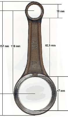

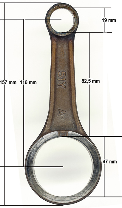

Pleuel XT 350
Beitragvon jester » Mo Mär 19, 2007 13:27
@Hiha:
Bohrungsmitte zu Bohrungsmitte ca. 116 mm
