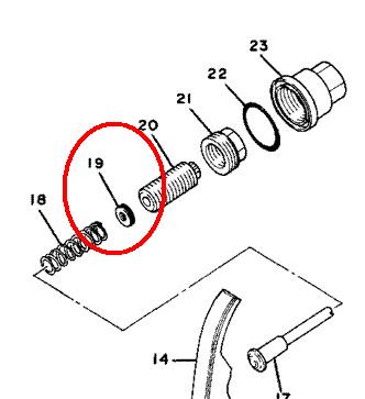

Also wenn der Stössel rausschaut, liegt zuviel Spannung an der Steuerkette an. Welches Baujahr hast du denn? (1 Feder/2 Federn)
Weiters ist am Steuerkettenspanner eine Dämpferscheibe drauf. Hast du die? (siehe Skizze)
Bei späteren Modellen ist dann noch eine zweite, kleinere Feder am Stösselende drauf.

Äh, hat mal einer nen Bild oder ne Beschreibung von der 2-Feder Variante ?
Jetzt, wo ihr's sagt, fällt mir ein, das ich bei meiner Motorrevision im Winter beim Steuerkettenspanner ne 2. kurze (ca. 10mm) dicke harte Feder gefunden habe. Da sie auf o.a. Abbildung (die ich damals beim Zusammenbau auch zur Hand hatte) nicht zu sehen war, happich sie weggelassen. Allerdings gibt der vorbildlich überholte Motor bei Teillast im mittleren Drehzahlbereich etwas scherbelich-klötrige Geräusch von sich. Im Stand und bei Vollast ist's i.O..
Sollte ich die Feder wieder einbauen ? Sie passt genau in die Bohrung des Kettenspanners (20) und steht dann noch n Millimeter oder so raus. Dann würde sich die weiche Feder (18) über die Scheibe (19) auf der harten Feder (_) im Spanner (20) abstützen, richtig ?
So zusammengebaut, kann ich den Spanner reindrehen, irgendwann sind Strössel und Spanner bündig, das Ganze kann ich noch einige Umdrehungen weiter reindrehen, aber der Stössel schaut immer nur max. nen Millimeter aus dem Spanner raus. OK ?

Kommt auf's Baujahr an. Glaube so ab 82 oder so wurde eine 2 Feder verbaut. Glaube eher wegen Geräuschunterdrückung, wenn der Stössel hin und her geht, damit er nicht anschlägt.....
Wenn die Bohrung so groß ist, dass das die Feder reinpasst - rein damit! Bei den früheren Stösseln passt eh keine 2. Feder rein.

Hi GB, der Stößel soll nur Bündig sein, nicht überstehen!
Wenn der Motor läuft soll der Stößel ein wenig hin und her gehen! Wenn überhaupt, ist die Bewegung 1mm.
Deine Bechreibung zur Montage des kompletten Spanners ist korrekt.
Kleine Feder in die Einstellschraube, Dämpferscheibe, große Feder.
Das ist nicht notwendigerweise richtig!
Je nach Toleranzen KANN er durchaus über- oder unterstehen!! Der Überstand ist erstmal KEIN sicheres Einstellmaß! Ausbauen und nachschauen, sag ich!
Meiner ohne Zweitfeder STEHT über. Ich schwör!
