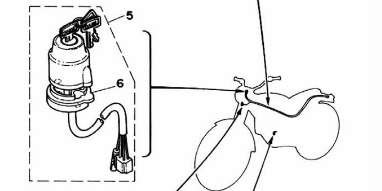

Hi Ralle,
..."die 1N5 hatte wirklich ein Zündschloss mit 4 Stellungen"...
dabei uns keine 1N5 läuft und ich noch nie in Natura zu Gesicht bekam,
ging ich von deiner 1N5 mit 2 stelligem ZS und der Schautafel aus.
Gab`s da beide Varianten?
XT Grüße
Dieter
XT Grüße
Dieter
- Beiträge: 2437
Re: XT 500 1976 Preisfindung?

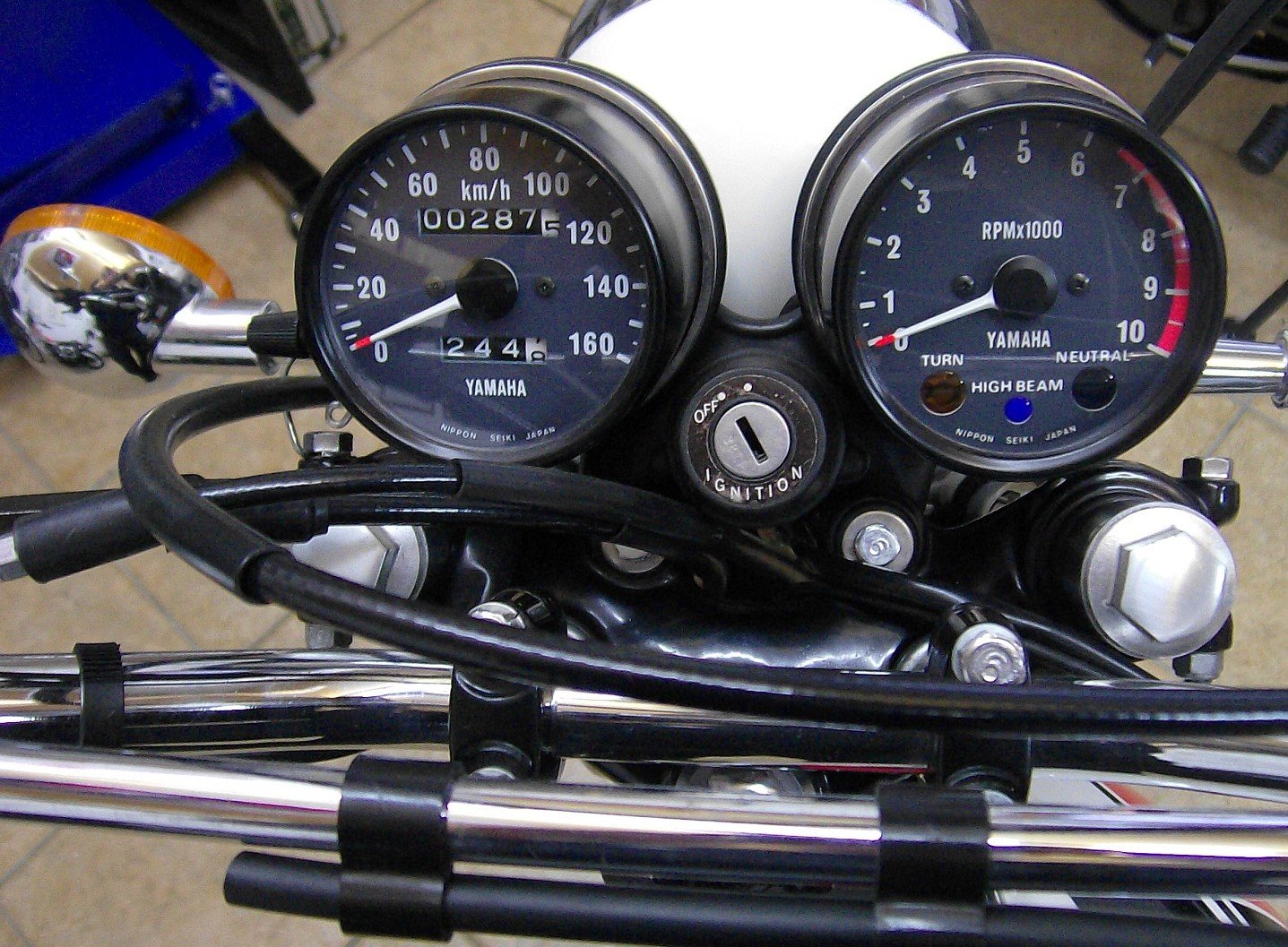

Hi Dieter, ja ich dachte früher auch mal, dass die Zündschlösser der 1N5 nur zwei Stellungen hatten, so wie auf dem Bild von meiner was ich dir damals mal geschickt habe...aber es gehört das 4-stellige wie oben auf der Schautafel abgebildet dran...habe ich mittlerweile getauschtHi Ralle,
XT Grüße
Dieter
- Dieter1969
- Beiträge: 435
- Wohnort: Freistadt OÖ
Hi Ralle,
...man lernt ach nicht aus!! danke für die Info. Dein Bild ist aus dem Jahr 2010...
XT Schrauber Grüße
Dieter
XT Schrauber Grüße
Dieter
- Beiträge: 2437
Ah ok...2010?...oh man, schon wieder 15Jahre herHi Ralle,
XT Schrauber Grüße
Dieter
Grüsse Ralle
- Dieter1969
- Beiträge: 435
Hi Ralle,
dann sollte es auch ein update für die Schautafel geben, denn das Zündschloss für die 1N5 1976
hat gemäß partslist auch die Teile Nr. . 1N5-82508-20 ( sowie die 1U6 1977 )
vor der Dartstellung der Stecker sieht es auch so aus wie das deiner Schautafel.
Die 1N5 partslist ( zumindest meine ) ist nicht so detailliert wie ab 1977.
möglicherweise war nur für Deutschland, genauso wie die XT500D eben auf ein 4 stelliges umgerüstet worden ?
XT Grüße
Dieter
XT Grüße
Dieter
- Beiträge: 2437
Hi Dieter,Hi Ralle,
XT Grüße
Dieter
Die Schautafel passt eigentlich, dass Zündschloss der 77er ist nämlich das gleiche, nur ein Stecker + das einzelne blau/rote für das Standlicht...für Deutschland steht in der 77er Partslist allerdings 1U6-82508-20, wo da was anders sein soll weiß ich jetzt aber auch nicht
Gruss Ralle

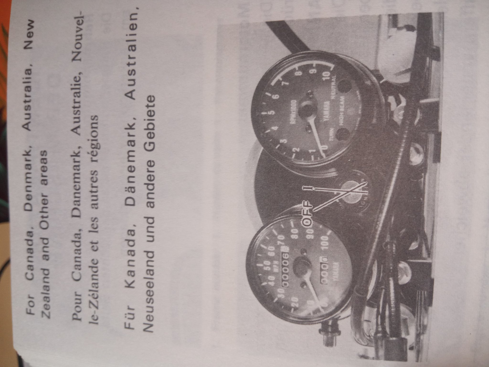

ich habe noch was zum Thema des Zündschloss gefunden. So wie ich es aus der Betriebsanleitung herauslese hat eine 1N5 aus Australien oder Neuseeland in der Tat nur 2 Stellungen. Die europäischen haben 4 Stellungen.
