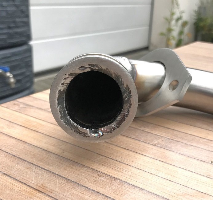

ich wollte heute mal den 38 mm Krümmer gegen einen 35 mm Kedo Ededlstahlkrümmer tauschen, weil das ja besser funktionieren soll mit OE Motor, momentan erstmal mit Sebring, als nächstes wieder der TT Replika ESD , ggf noch der OE XT Replika .
Daher experimentiere ich jetzt mal ein paar kombinatioen durch, die mir gefallen und suche mitr dei best funktionierenste aus :wink:
Allerdings muss ich sagen das die Schweißnähte am Flansch zum Zylinderkopf zwar sauber sind, aber von den 32mm Rohrdurchmesser innen, nur noch 30 mm übriggeblieben sind , daher hab ich vor dem Einbau erstmal die Nähte egalisiert.
Re: Umgestaltung
Verfasst: So Jun 16, 2024 23:34
von Theo
Bei meinem waren es seinerzeit noch weniger als 30mm, hab es auch weggeschliffen.
Gruß, Theo
Re: Umgestaltung
Verfasst: Mo Jun 17, 2024 1:59
von woddel
Die Verarbeitung am Flansch scheint bei dem Krümmer serienmäßig nicht so dolle zu sein. Bei mir hat es da rausgepfiffen....
Re: Umgestaltung
Verfasst: Mo Jun 17, 2024 2:25
von woddel
Meine Behauptung oben war teils falsch - war auch mit dicker Wurst verengt - nach dem zurechfeilen pfiff es dann. Also aufpassen...
viewtopic.php?p=153595&hilit=woddel+krümmer#p153595

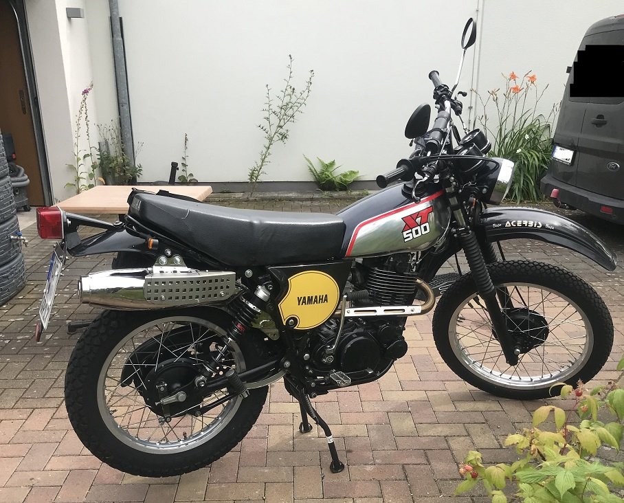

So bin heute Morgen mal die erste Rund mit 35 mm Krümmer und Sebring gefahren , läuft ,aber es ist irgend wie nicht wie 27 PS / 32 Ps ....
etwas phlegmatisch , klang ist Ok
Dann habe ich heute Mittag mal umgebaut auf den P& H TT 500 Replika ESD , ich muss sagen man merkt den unterschied, weil der Apparat jetzt besser am Gas hängt / durchzugfreundlicher und schneller auf 120 KMH ist, das ist mal mein Favorit weils mehr FAhrspass bringt :D
Gut vielleicht würde mehr gehen aber ich bin 1,90m , hab 105 Kg und eine Flatterjack an, vermutlich bremst das a weng :wink:

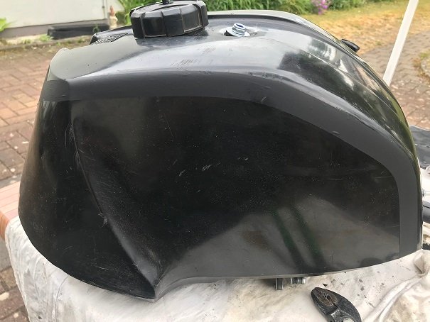

Nächste Vorhaben in den Woche 15 L Acerbis wegen der Reichweiten verlängerung .

Mach das mal, ich habe auch noch so einen Tank rumliegen. Ich bin gespannt!
Re: Umgestaltung
Verfasst: Do Jun 20, 2024 11:26
von YAMAHARDY
Auf Kunststoff Tanks hält eh nichts auf Dauer weil die ausgasen und dann schlagen die Aufkleber Blasen !
Darum hat Honda zum Beispiel auf ihren XR Tanks dann perforierte Aufkleber genommen !
Re: Umgestaltung
Verfasst: Do Jun 20, 2024 12:04
von Mambu
...oder Innenbeschichten...
Re: Umgestaltung
Verfasst: Do Jun 20, 2024 12:17
von YAMAHARDY
Oder innen und außen! :mrgreen:
