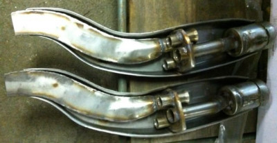

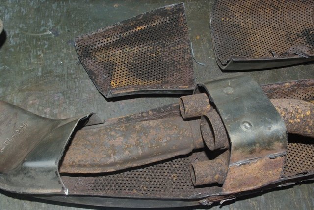

Der Originaltopf ist ja schon recht aufwändig gefertigt und hat auch als "Innenverkleidung" überall nochmal dämpfendes Lochblech.
Das hat der Peppmöller-Nachbau meines Wissens nicht, deshalb, und weils eben auch VA-Blech ist, kann das schon etwas schepperiger klingen.

Laut Auspuffschmiede ist der Durchlass etwas größer, die Bleche dicker, es ist halt Edelstahl, ja, die Lochbleche fehlen, inzwischen sind aber die Röhrchen in der letzten Kammer noch kleiner geworden.
